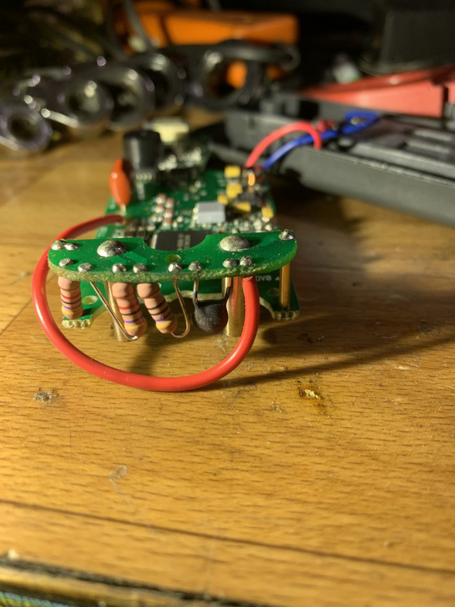

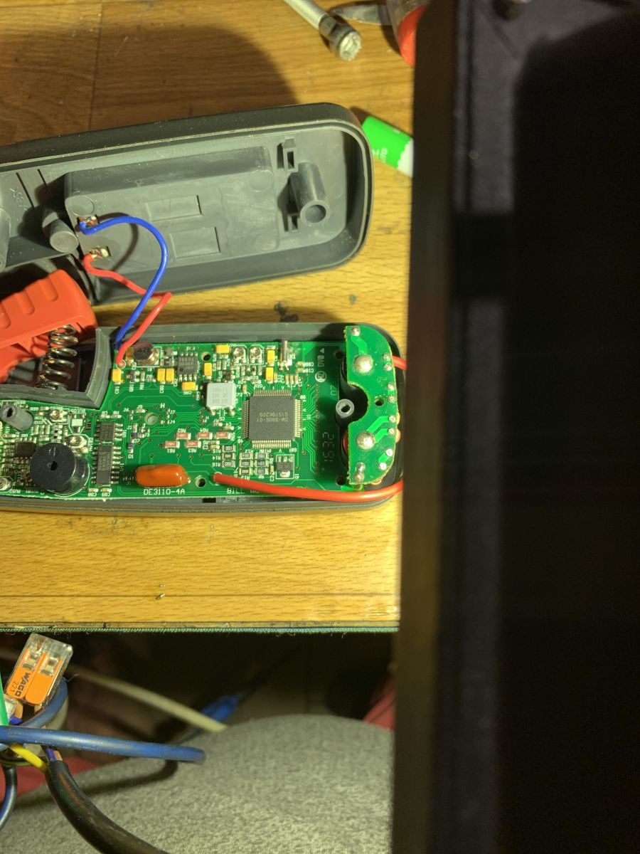

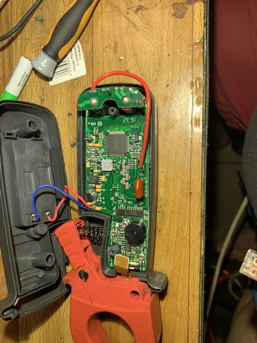

    Witam pożyczyłem Multimetr do pomiaru i mierzący napięcie na akumulatorze zmierzył przez przypadek na zakresie prąd stały. W mierniku cegowym nie ma bezpiecznika przynajmniej ja nie widze nie działa pomiar AC i DC na zakresie prasowym
    Działa pomiar przez cęgi, pomiar napięcia AC i DC działa ok, rezystancja brzęczyk ok.
    Rozebrałem go nic nie widać .. czy za bezpiecznik może robić PTC widoczne na wejściach? Na płytce widzę jedynie jeden element wyglądający jak bezpiecznik o oznaczeniu A4 zaznaczyłem element na zielono. Niestety fotki są nie wyraźne wiec dodałem jeden załącznik z zdjęciem płyty miernika. Czy to może jest bezpiecznik w tym multimetrze? Sprzęt jest fajny i nie tani poradzicie co z tym zrobić. W załączeniu kilka zdjęć. Sprzęt to Derre DE 3110

    Jesteś pewien, że to mierzyło prąd kablami? Zwykle cęgi mierzą tylko cęgą i nie widać bocznika, który mógłby przyjąć jakieś konkretne ampery na siebie.
    Co to jest "zakres prądowy"? Czy omomierz i woltomierz działają?
    PTC jako zabezpieczenie amperomierza dawałoby zbyt duże zakłócenia pomiaru.
    A jeśli masz podejrzenia co do PTC i domniemanego bezpiecznika, to zmierz je innym omomierzem.
    PS. Nie bardzo widzę, co jest zaznaczone na zielono.

    Ok, dziękuję za info. Teoretycznie powinien być pomiar do 4A, ale ja nie przypominam sobie, żeby kiedykolwiek mierzył tym miernikiem prąd. Po prostu pożyczający powiedział, że coś się stało, bo zmierzył wprost napięcie na zaciskach akumulatora, mają ustawiony prąd i coś pyknęło. Zobaczymy, co i jak. Dziękuję za pomoc.
