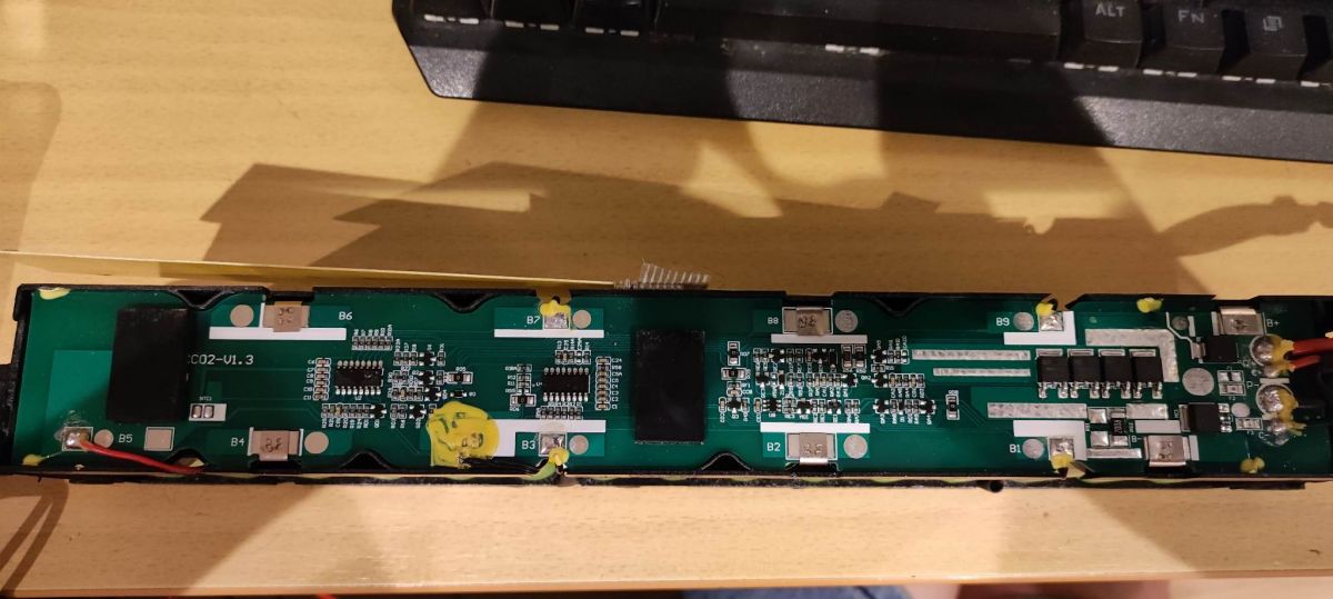

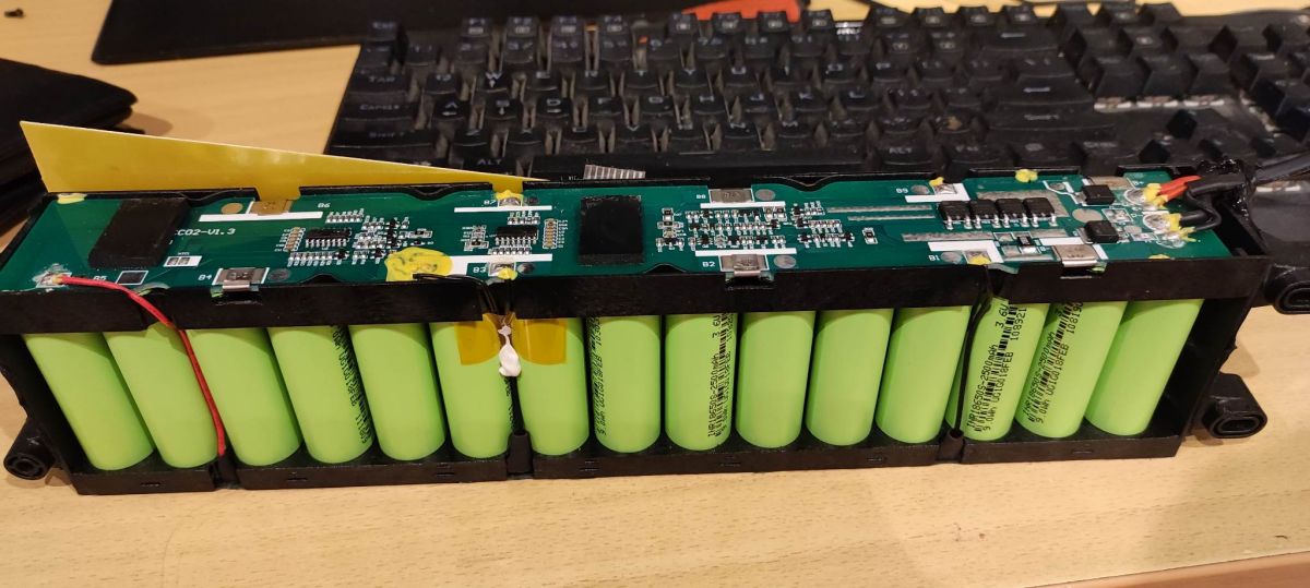

    Dzisiaj po 8km przejażdżce wyłącznie na ścieżce rowerowej postanowiłem zjechać na ubitą drogę z tłucznia.
    Przejechałem 100m i w hulajnodze w jednym momencie spadł zasięg z 4 kresek do 0. Co mogło stać się z baterią? Pytam ludzi z doświadczenia, bo moje domysły to, że przez te nierówności odczepiła się blaszka na którymś z ogniw?
    Chcę odratować tą chinszyźnianą baterię, ale o ile z dołu widzę połączenia, to u góry lipa, trzeba rozlutować bms który jest na cąłej długości ogniw grr?
    ps. wymieniłem baterię na nową i hulajnoga działa, więc napewno coś się stało z baterią podczas tej jazdy.... Spadek zasięgu M365 podróbka po jazdzie na drodze z tłucznia - przyczyna uszkodzenia baterii? Spadek zasięgu M365 podróbka po jazdzie na drodze z tłucznia - przyczyna uszkodzenia baterii?
    Napięcia pomiędzy B1-B2 B2-B3 itd. są podobne po 3,8V a na całym pakiecie 36V... bms by się uszkodził? Spadek zasięgu M365 podróbka po jazdzie na drodze z tłucznia - przyczyna uszkodzenia baterii? Spadek zasięgu M365 podróbka po jazdzie na drodze z tłucznia - przyczyna uszkodzenia baterii?

    Cześć. Sam odpowiedziałeś sobie, co może być i co trzeba zrobić.
    marqes997 napisał:
    Przez te nierówności odczepiła się blaszka na którymś z ogniw.
    marqes997 napisał:
    Trzeba rozlutować BMS.
    Kup silikon RTV, najlepiej WURTH, i sklej wszystkie ogniwa razem oraz do koszyka, tak aby przy nierównościach nie latały w koszyku i nie urywały połączeń.
