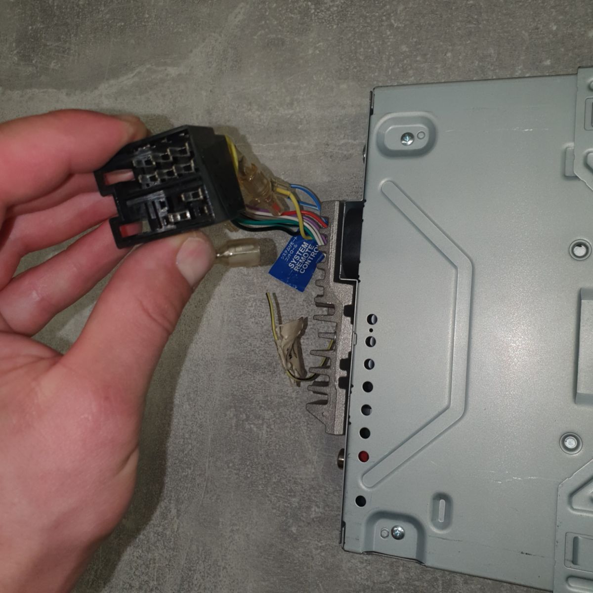

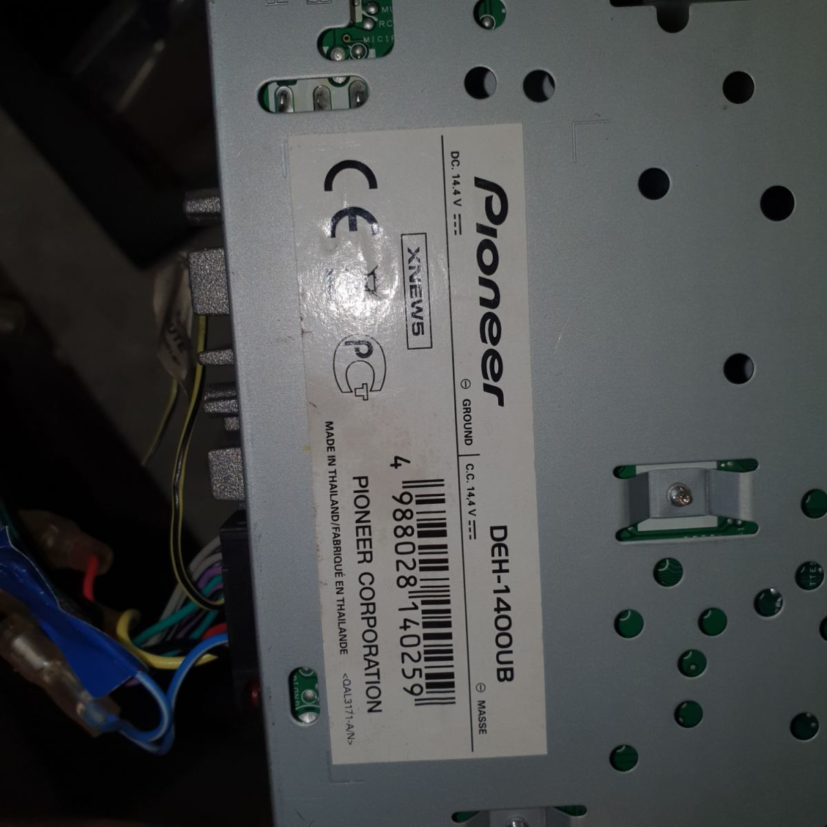

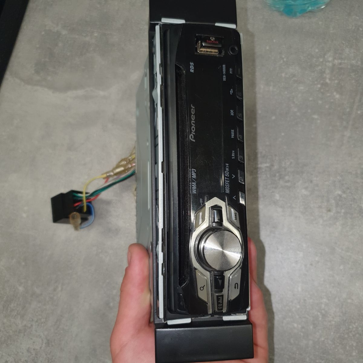

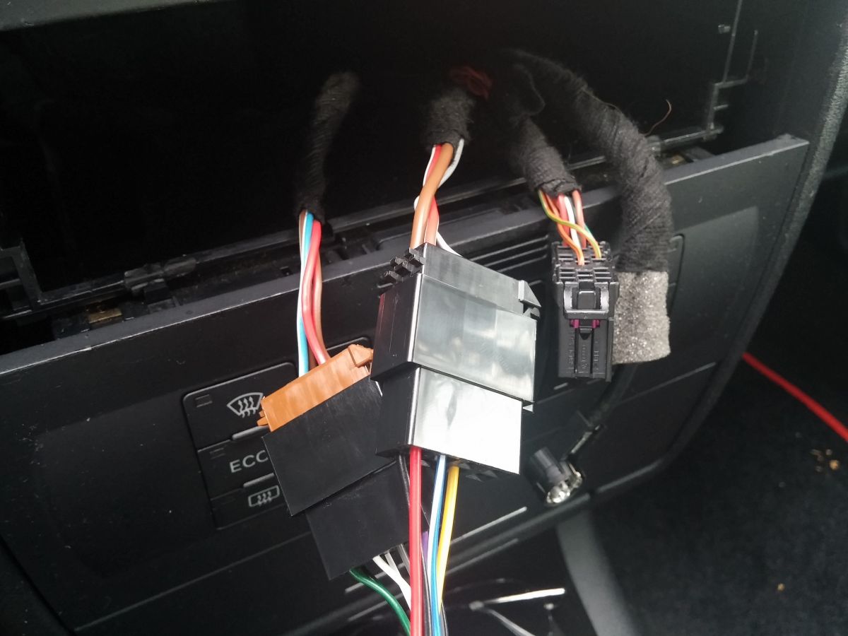

    Witam Tak jak w temacie mam problem z radiem Firmy Pioneer . Chce podłaczyć do Audi A3 8L 1998 Z orginalnymi wtyczkami ISO . lecz pojawia sie problem , mianowicie po podłączeniu Radia do odpowiednich wtyczek nic sie nie dzieje . po sprawdzeniu miernikiem wtyczki czarnej na + jest prąd 12v . tylko i wyłącznie na tym jednym + , reszta kabli nie ma prądu czy jesteście w stanie mi coś pomóc doradzić ? *
    PS. Podłaczałęm radio do innego auta wszystko działa bezpieczniki sprawdzone Podłączenie radia Pioneer do Audi A3 8L 1998 - brak reakcji, tylko 1 kabel +12V

    jakubengel11ee napisał:
    Po sprawdzeniu miernikiem wtyczki czarnej na + jest prąd 12V, tylko i wyłącznie na tym jednym +. Reszta kabli nie ma prądu. Czy jesteście w stanie mi coś pomóc doradzić?
    Drugi plus powinien się pojawić po przekręceniu kluczyka na zapłon. Z tego, co widzę, to masz stały plus z akumulatora na czerwonym przewodzie kostki adaptera, a to radio raczej potrzebuje tam plusa po zapłonie. Zobacz, czy na żółty przewód nie idzie czasem 12V po przekręceniu stacyjki. Jeżeli tak, to zamień w tej kostce czerwony z żółtym miejscami. Jeżeli natomiast na żadnym przewodzie w kostce auta nie pojawia się plus po zapłonie, to będziesz musiał sobie poszukać takiego zasilania po zapłonie i przeciągnąć dodatkowy przewód do kostki radia. Ewentualnie można zmostkować czerwony z żółtym, ale wtedy trzeba będzie włączać i wyłączać radio ręcznie, aby nie rozładowało akumulatora.

    ok postaram sie dzisiaj zobaczyć do tego radia dzieki wielkie za odpowiedz myśłe że rozwiażę sie problem po dostarczeniu prądu na zółty kabel który odpowiada za prąd po przekreceniu stancyjki bo w moim przypadku tam prądu niema , jeżeli bym chciał zmostować to w jaki sposób przeciać dwa kable i połączyć ze soba ?

    Witam Panowie dzisiaj miałem chwile czasu i postanowiłem zmostkować + i zółty kabel w którym nie było przed tem prądu . Mój problem został rozwiozany radio zaczęło funkcjonować . chciałbym pójść troche dalej i zrobić tak jak było przed tem czyli włącza sie po przekreceniu kluczka i na odwrót czy podpowiecie jak to zrobić dobrze .

    Trzeba poszukać odpowiedniego zasilania. Jak się nie mylę, w kostce stacyjki na styku 86s napięcie powinno pojawić się po przekręceniu stacyjki, a znikać po wyjęciu kluczyka. Zasilanie należy poprowadzić do czerwonego przewodu radia. Stały plus z ''aku'' do żółtego, dla podtrzymania pamięci.

    Instalacja elektryczna w samocchodzie przystosowana jest pod dedykowane radio: wtyczka prądowa ma tylko zasilanie i przewód diagnostyczny, wtyczka głośnikowa tylko wyjście na przednie głośniki, natomiast wtyczka dodatkowa ma wyjście liniowe na wzmacniacz głośników tylnych oraz szynę CAN.
    Montaż uniwersalnego radia wymaga zastosowania specjalnego adaptera CAN, który wyprowadza dodatkowe sygnały do radia (ACC, ILL). Może też być konieczne użycie dodatkowego konwertera poziomów audio do tylnych głośników, jeżeli adapter tego nie obsługuje lub radio nie posiada wyjść cinch na wzmacniacz.

    Dzieki wielkie Panowie za pomoc udało sie rozwiazać problem po pociagnieciu nowego przewodu od stacyjki do zóltego kabla JayRo wielkie dzieki twoja pomoc była kluczowa
