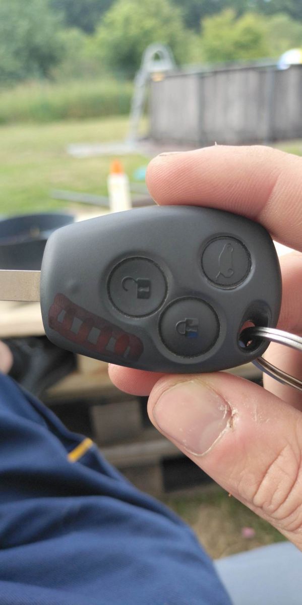

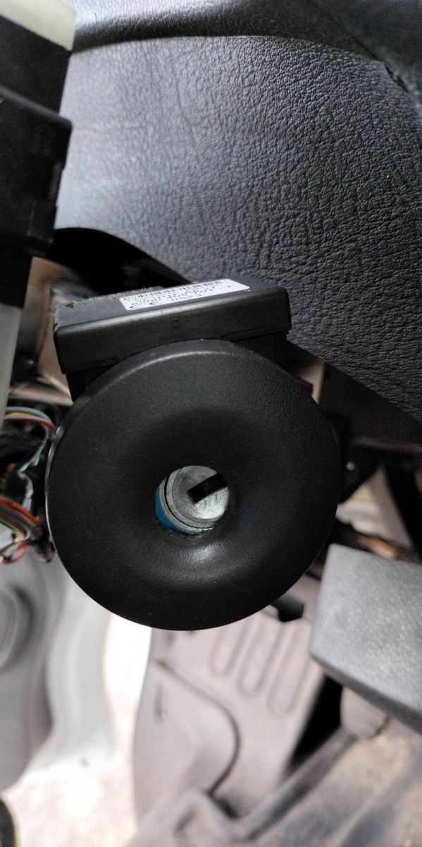

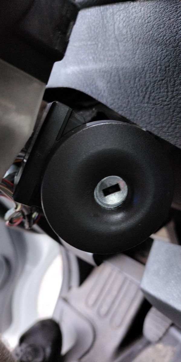

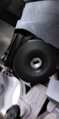

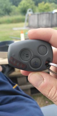

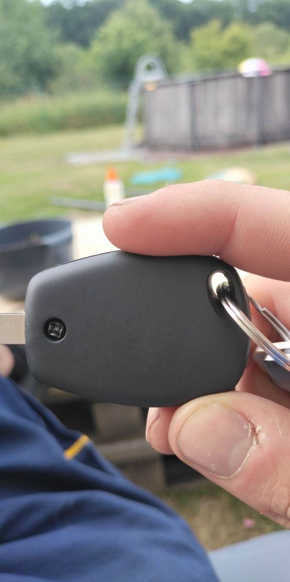

Ponadto zauważyłem że mój kluczyk ma bardzo słaby sygnał , wystarczy przesunięcie o 0.5 cm i już antena od imobilizera nie łapie nie czyta kluczyka, testowałem to w ten sposób że drugim pustym kluczykiem z tym samym grotem wsadziłem do stacyjki , a tym drugim z transponderem przykładałem do anteny imobilizera, niestety mam tylko 1 kluczyk z pasującym transponderem.
Jeśli przyłożyłem kluczyk z transponderem zgodnie z kierunkiem do stacyjki to odpala, ale muszę naprawdę się nagimnastykoważ żeby odpowiednio zczytał sygnał, jeśli przyłożę go odwrotnie różnica 0.5 cm też w tym samym kierunku, co mogłoby mi się zdarzyć np użytkując kluczyk z transponderem ale wkładając go drugą stroną wydaje mi się już może nie czytać prawidłowo kluczyka.

1. Czy mogę mieć uszkodzony transponder w kluczyku i raz mi łapie raz nie łapie sygnał? ( 100 razy dziennie go zapalam i gaszę, kluczyk narażony jest na częste upadki/zalania jak to w kurierce)
2. Czy antena od imobilizera może się zepsuć? Czy ułożenie anteny ma bardzo duże znaczenie?
