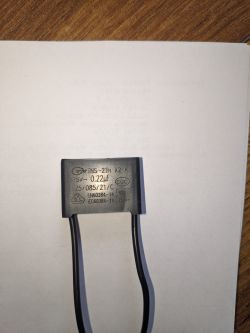

    Witam, mam problem ze znalezieniem kondensatora do myjki ciśnieniowej. Jego parametry to:
    TNS-2TH X2 K
    275V 0.22 µF
    25/085/21/C
    EN60384-14
    iEC60384-14
    250V
    Kondensator do myjki ciśnieniowej 275V 0.22 µF - różnica 25/085/21/C i 40/085/21/C
    Znalazłem coś takiego na Allegro:
    https://allegro.pl/oferta/kondensator-0-22uf-...GNjNzRhNGE0MjE0NzVlMjdjMTdkMGViYjc3MTE4NTM%3D
    W mojej części jest jednak 25/085/21/C a tam 40/085/21/C. Czy ten parametr będzie miał większe znaczenie przy pracy urządzenia? Byłbym bardzo wdzięczny za pomoc.

    Najważniejsze parametry w tym kondensatorze to jego pojemność ( 0,22uF) , napięcie graniczne pracy (275V) oraz typ (X2)
    Pozostałe oznaczenia to mogą być wymiary czy data produkcji.
    Ten z allegro będzie dobry, chociaż ja bym dał kondensator na 310V

    Ta oznaczone kategorie klimatyczne:
    The first group indicates the lower category temperature (- 25 °C).
    The second group the upper category temperature (+ 85 °C).
    The third group indicates the number of days (21) which the capacitor can withstand within specified limits if exposed to a relative humidity of 95 % and a temperature of + 40 °C.
    Zaś ostatnia literka to kategoria łatwopalności (A - 3s, B - 10s, C - 30s)
    To oznacza, że ten z Allegro może pracować już od -40....więc chyba już jasne :) Wyszukany kondensator jest ciut o lepszych parametrach, które w Twoim przypadku nie mają znaczenia.
    Poszukaj na wyższe napięcie...

    Bardzo dziękuję za obydwie odpowiedzi! Są niezmiernie pomocne. A czemu szukać kondensatora na wyższe napięcie? Co to zmieni podczas użytkowania?
    #6 20624023
    DiZMar
    W użytkowaniu jako takim nie zmieni nic. Będzie większa pewność, że nie uszkodzi się z powodu przyłożonego większego napięcia. Będzie miał większa wytrzymałość napięciową. Działanie będzie identyczne z oryginalnym.

    Nie, nie zmieniaj. Przylutuj przewody, nałóż koszulki termokurczliwe i po sprawie.
