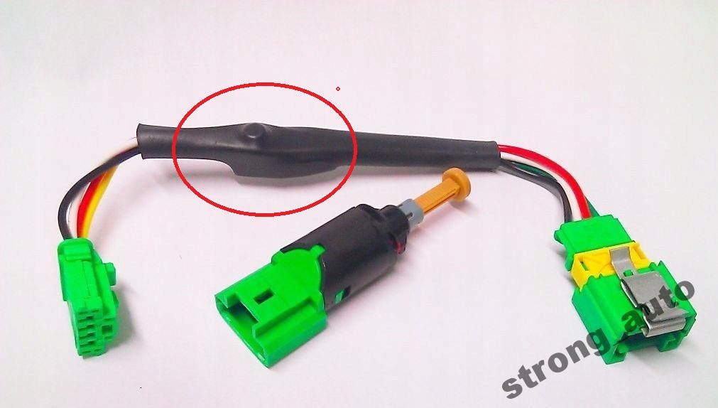

    Aleksander_01
    Peugeot 307, uszkodzony włącznik świateł STOP. Nowy czujnik, montaż i...wywala błąd ABS że coś z czujnikiem nie tak. Jak wyjąłem wiązkę do obejrzenia to zablokowało tylne koła. Linki hamulca ręcznego idealnie poruszają się w pancerzach. Rozebrałem wiązkę (około 20 cm) między włącznikiem a instalacją i znalazłem dziwny element (coś co przypomina czujnik temperatury w prawym lusterku Peugeota).
    Co to za czujnik i po co on jest.
    Chodzi o ten czujnik zaznaczony kolorem czerwonym. Czujnik w Peugeot 307 - co to za element w wiązce między włącznikiem świateł STOP a ABS?

    damian1115 napisał:
    Jest to czujnik temperatury zewnętrznej.
    A co on tam robi ? Mierzy temp. buta kierowcy? 🤣 Normalnie to jest w lusterku . Na pierwszym lepszym schemacie opisane jako rezystor. Ale co to jest i po co to sam jestem ciekaw.

    andrzej20001
    Pokaż zdjęcie z sekcji tego kabla. Zmierzyłeś przynajmniej miernikiem to? 307 ma elektryczny ręczny??

    Aleksander_01
    Dzięki za odpowiedzi.
    Ręczny ma normalnie na linki. Gdy podłączyłem nowy czujnik to światła STOP zaczęły normalnie funkcjonować ale po kilkukrotnym naciśnięciu hamulca wywalało błąd ABS/ESP "błąd włącznika STOP".
    Dodam że nie mogłem spuścić z ręcznego hamulca (linki działały idealnie, a na testerze stałe ciśnienie płynu 15 bar).
    Zaintrygowała mnie ta zapinka metalowa. Metodą "a może tutaj" założyłem ją. Ręczny odpuścił a błędy w ABS już się nie pojawiły.
    Dodam że ten czujnik leży sobie luźno w tej wiązce. Ta wiązka to jakiś dodatek ponieważ można ją odłączyć i wtyczka z instalacji idealnie pasuje do włącznika STOP.
    Co on mierzy i na co reaguje to nie wiem, pierwszy raz spotkałem się z czymś takim.

    andrzej20001
    No to rozetnij i pokaż co masz w środku. Czujnik przechyłu? Wspomaganie ruszania pod górkę???

    johnny833
    A ja jestem ciekawy, co to jest. Może wy wiecie? Rzeczywiście, w środku jest czujnik bardzo podobny do tego w lusterku. Czy ktoś ma jakieś dokładne schematy do żab?

    BANANvanDYK
    Teoretycznie czujnik pedału hamulca powinien zawierać w sobie dwa przełączniki: NO i NC, jeden do świateł, drugi do działania tempomatu i ESP.
    Przypuszczam że ta przejściówka wynika z jakieś zmiany w trakcie produkcji, np. zmieniony pinout, zmiana z czujnika stykowego na bezstykowy.
    Równie dobrze w tej przejściówce może być schowany rezystor w szereg z sygnałem od styku odpowiedzialnego za ESP i TC. Taka funkcja bezpieczeństwa, tak jak w zadajnikach przyśpieszenia (pedałach gazu).
    Sprawdziłeś, czy stary czujnik rzeczywiście jest uszkodzony? Czasami przestawi się na zapadce i np. światło stop świeci się cały czas.
    Czy przy fabrycznym czujniku miałeś taką przejściówkę, czy czujnik był połączony bezpośrednio z instalacją?
    Pokaz zdjęcia.

    Aleksander_01
    @andrzej20001, ale u mnie wtyczka (gniazdo) jest identyczne jak na czujniku STOP.
    @BANANvanDYK, Ja kupiłem sam czujnik, ta "dodatkowa" instalacja była już w samochodzie. Po wykonaniu widać, że jest to część fabryczna (nalepki, nr itd.). Stary czujnik "zespawał" się, nie szło go ani wcisnąć, ani wycisnąć.
    Zdjęć nie zrobiłem, samochodem od wczoraj jeździ kobitka i chyba jest dobrze, bo by przyjechała.
    Czujnik kupiłem identyczny co uszkodzony firmy "phebi".
    andrzej20001 napisał:
    Zawsze wpina się nowy i działa
    Tak, ale ja ruszyłem instalację (wypiąłem z tej blaszki) i stąd cały ambaras.
    Ten czujnik jest zwyczajnie luźno w instalacji, nigdzie się go nie wkłada, nigdzie nie mocuje.

    BANANvanDYK

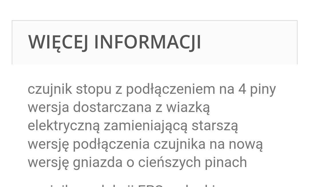

    Jeśli ten „czujnik” znajduje się w obwodzie styku od świateł stop, a zasilanie do żarówek nie idzie przypadkiem przez jakiś przekaźnik lub tranzystor w BSI, to przypuszczalnie w obudowie „czujnika” może znajdować się bezpiecznik polimerowy (termistor PTC).
    Ciekawa teoria z tą różnicą wielkości pinów, obudowy złącz na zdjęciach wyglądają identycznie.
