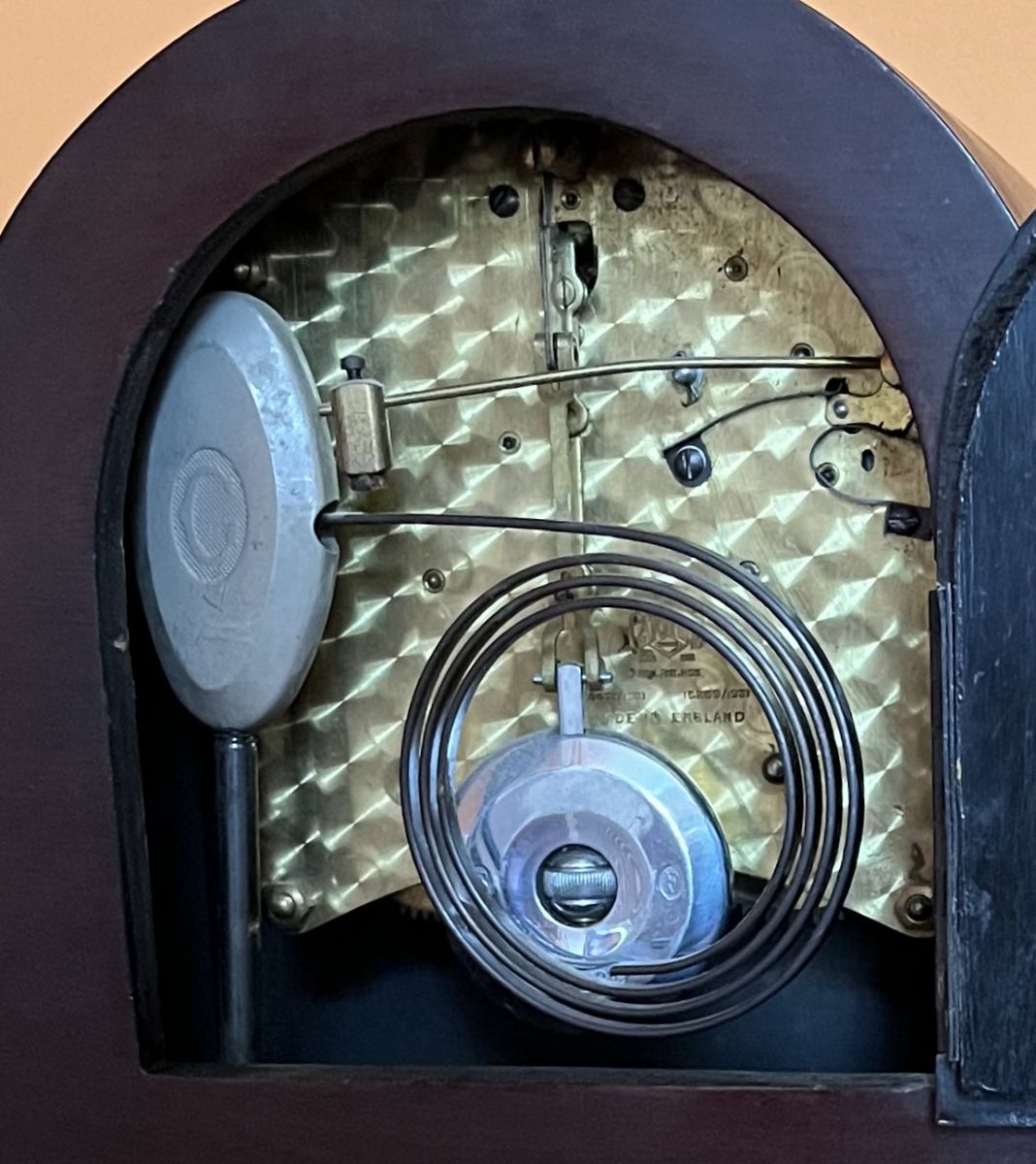

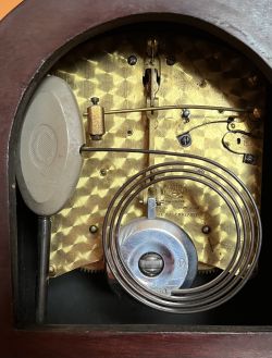

    Ma regulację na nóżkach? Ważne jest odpowiednie ustawienie, może teraz stoi pod innym kątem. Zrób dobre zdjęcie górnego mocowania wahadła.
  • #6 20626444
    kryptonit
    >>20626413
    Tak, stoi dokładnie tam gdzie go zatrzymałem
    >>20626418
    Brak regulacji na nóżkach, jest tylko śruba od spodu na środku. A to zdjęcie góry tyłu
    url=https://obrazki.elektroda.pl/8774008900_1687410445.jpg]Zegar kominkowy, wahadło nie chce ruszyć z powrotem[/url]
  • #7 20626453
    brofran
    Poziom 40  
    To podkładkami cienkimi skoryguj ustawienie. Ważne jest, aby zegar stał dokładnie w takim samym położeniu jak poprzednio (chodzi o pion). Możesz zrobić eksperyment, przenosząc na próbę zegar w poprzednie miejsce, gdzie stał.

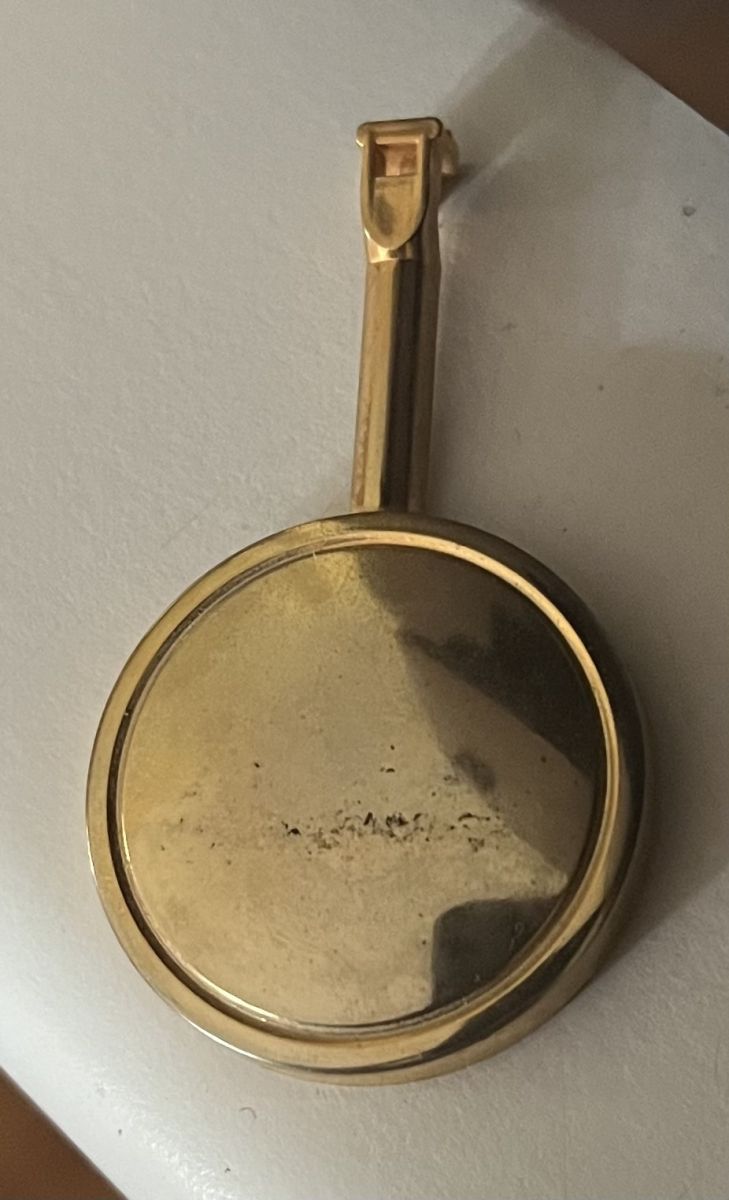

    Przepraszam, pewnie to głupie, ale w środku znalazłem to, plastikowe, lekkie. Nie wiem, może spadło podczas przenoszenia. Gdzie to ulokować? Dzięki Zegar kominkowy, wahadło nie chce ruszyć z powrotem
  • #9 20629702
    brofran
    Poziom 40  
    kryptonit napisał:
    Gdzie to ulokować?
    Chyba było przyczepione do końcówki wahadła.
  • #10 20629738
    kryptonit
    Może Pan wskazać miejsce? Zegar kominkowy, wahadło nie chce ruszyć z powrotem Zegar kominkowy, wahadło nie chce ruszyć z powrotem
    Ps. Dodam jeszcze, że wahadełko puszczone w ruch zatrzymuje się czasami jakby było zblokowane (po ukosie i tak stoi)
  • #11 20629767
    brofran
    Poziom 40  
    kryptonit napisał:
    miejsce?
    Wahadło jest tylko jedno. To co ci spadło to taka dekoracyjna przykrywka zakrywająca pokrętło regulatora w środku koła wahadła .
    kryptonit napisał:
    plastikowe, lekkie
    To raczej cieńka blaszka mosiężna.

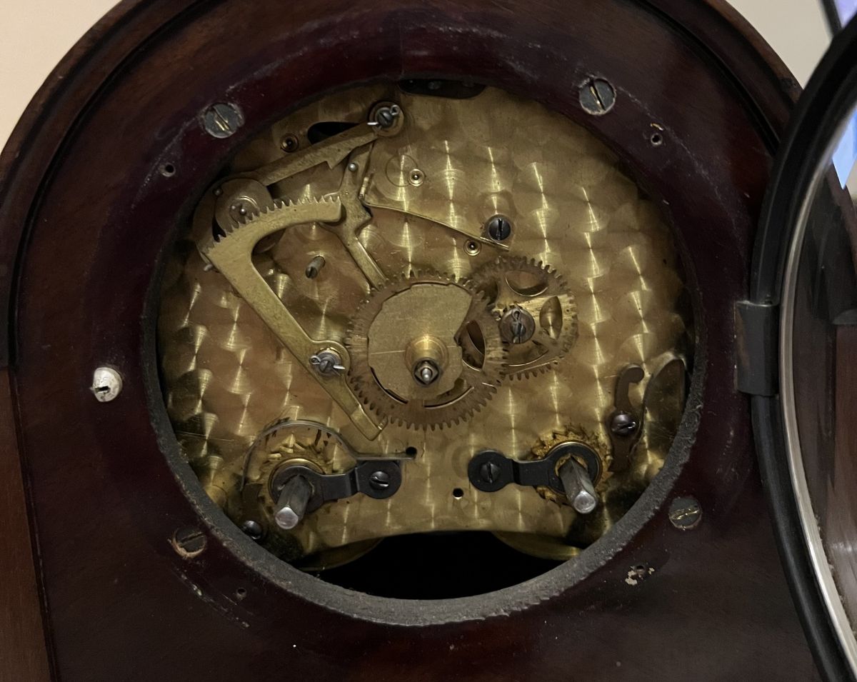

    Prawdopodobnie masz zablokowaną kotwiczkę na kole wychwytowym. Bez wyjęcia z obudowy tego nie zobaczysz.
  • #15 20638651
    kryptonit
    Zdjąłem tarczę, tak to wygląda od przodu, ale tu chyba nie ma miejsca na ten dekielek? Zegar kominkowy, wahadło nie chce ruszyć z powrotem
  • #16 20638872

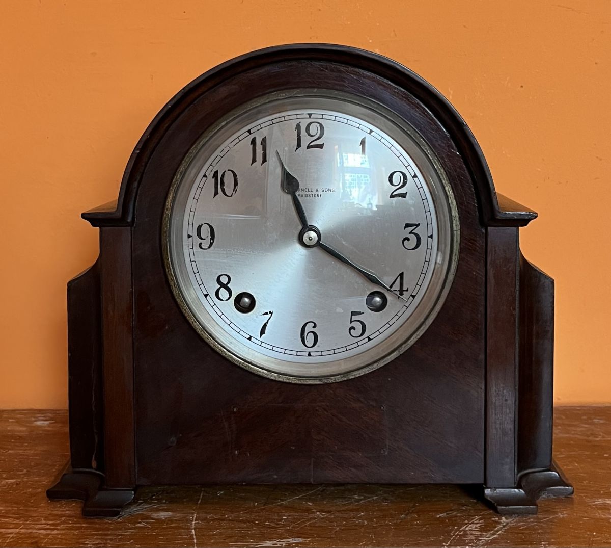

    Zrób zdjęcie całego zegara od przodu.
  • #17 20638932
    kryptonit
