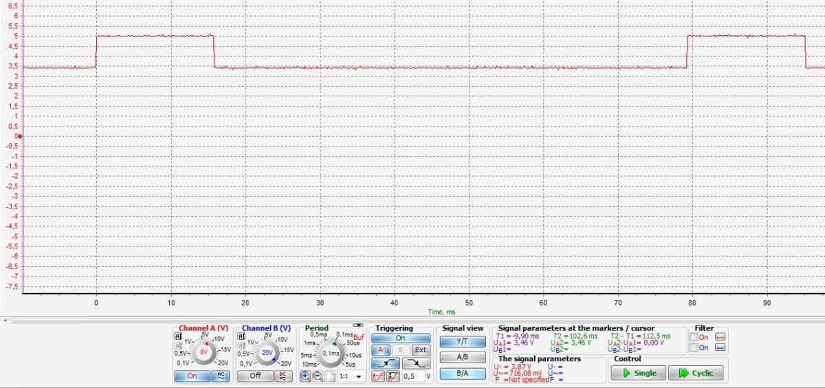

    Procesor ATtiny2313.
    Połączenie +5V, opornik, dioda świecąca, nóżka procesora.
    Sporadycznie, raz na kilkanaście załączeń (podanie napięcia zasilającego), na wyjściach procesora pojawia się dziwny przebieg.
    Przez 15 ms - napięcie = 5V, przez 63 ms - napięcie = 3,5V (w stanie niskim powinno być 0V).
    Po podaniu 0 na reset - na wyjściu jest również 3,5V (5V (zasilanie) - spadek napięcia na diodzie świecącej) = 3,5V).
    Ponowne podanie 5V na reset - układ nadal generuje ten dziwny przebieg. W procesorze nie ma programu, który generuje taki przebieg.
    Odłączenie i ponowne zasilenie układu - wszystko działa poprawnie, zgodnie z wgranym programem.
    Podejrzewam usterkę procesora, bo po kilku próbach trafiłem na taki, w którym nie ma tego problemu. Jednak pewności nie mam, bo przebieg pojawia się losowo - raz na kilka, kilkanaście załączeń.
    Może jakieś sugestie, podpowiedzi o co chodzi? Czy ktoś z Was spotkał się z takim problemem?

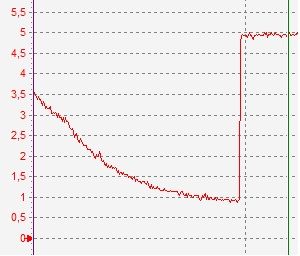

    Dziwny przebieg na wyjściach ATtiny2313 po zasilaniu - problem z usterką procesora?
    Można analizować schemat i program. Ale może zapytam inaczej. Co się musi stać, żeby na nóżce procesora otrzymać powyższy przebieg. Jak to możliwe że napięcie nie spada do 0V? Na resecie cały czas 5V - po podaniu 0 - przebieg ginie, ale po podaniu 5V przebieg jest nadal. Czyli reset nie sprawia, że procesor powraca do normalnej pracy.
    Taki stan udało mi się wywołać sztucznie- zabierając zasilanie na dokładnie 900ms.
    Tak wygląda napięcie na procesorze:
    Zdejmując zasilanie na 800ms lub na 1000ms - procesor bez problemu wstaje i pracuje normalnie.
    Dla czego jak na procesorze przez chwilę jest 1 V (dopuszczalne 1.8...5.5V DC )to po powrocie napięcia do 5 V procesor nie działa poprawnie ?
    #7 20629830
    tmf
    Przy resecie piny są w stanie wysokiej impedancji - mierzysz artefakty a nie napięcie.
    W nocie masz podane zapewne minimalne czasy narastania napięcia na zasilaniu. Jeśli napięcie narasta wolniej to może powstać problem - MCU znajdzie się w jakimś dziwnym stanie. Włącz BOD, powinno pomóc.
  • #8 20643533
    wo_k
    Dzięki tmf.
    Ustawiłem:
    Ext. Crystal Osc; Frequency 3.0-8.0 MHz; BOD enabled
    Brown-out detection level at VCC=4.3 V;
    fuse Hi=DB (HEX)
    fuse Lo=DD (HEX)
    i problem zniknął.
    Wcześniej miałem ustawione:
    fuse Hi=DF (HEX)
    fuse Lo=DC (HEX)
