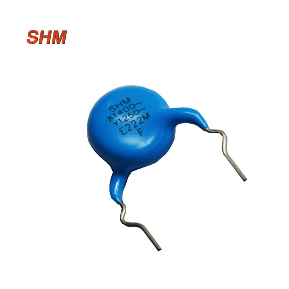

    danielk884
    Poziom 4  

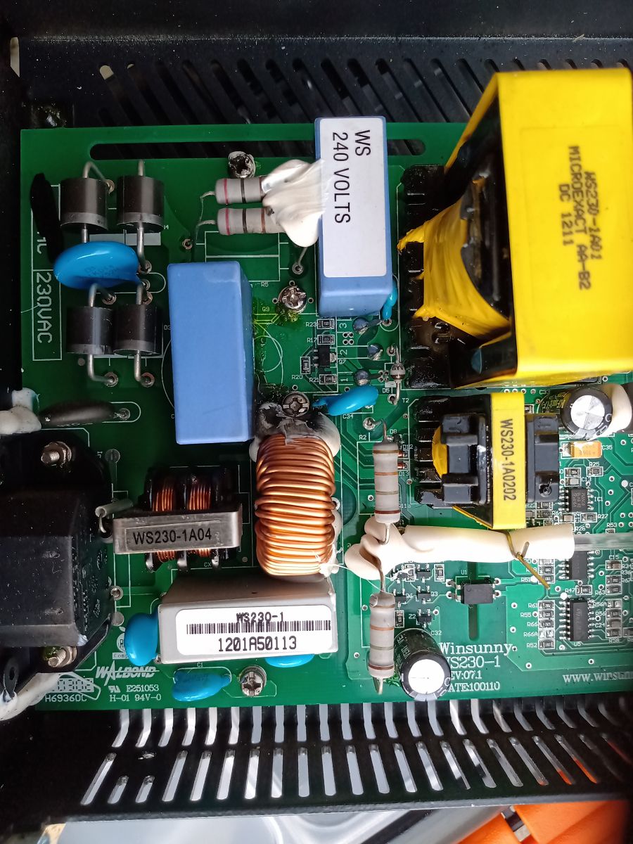

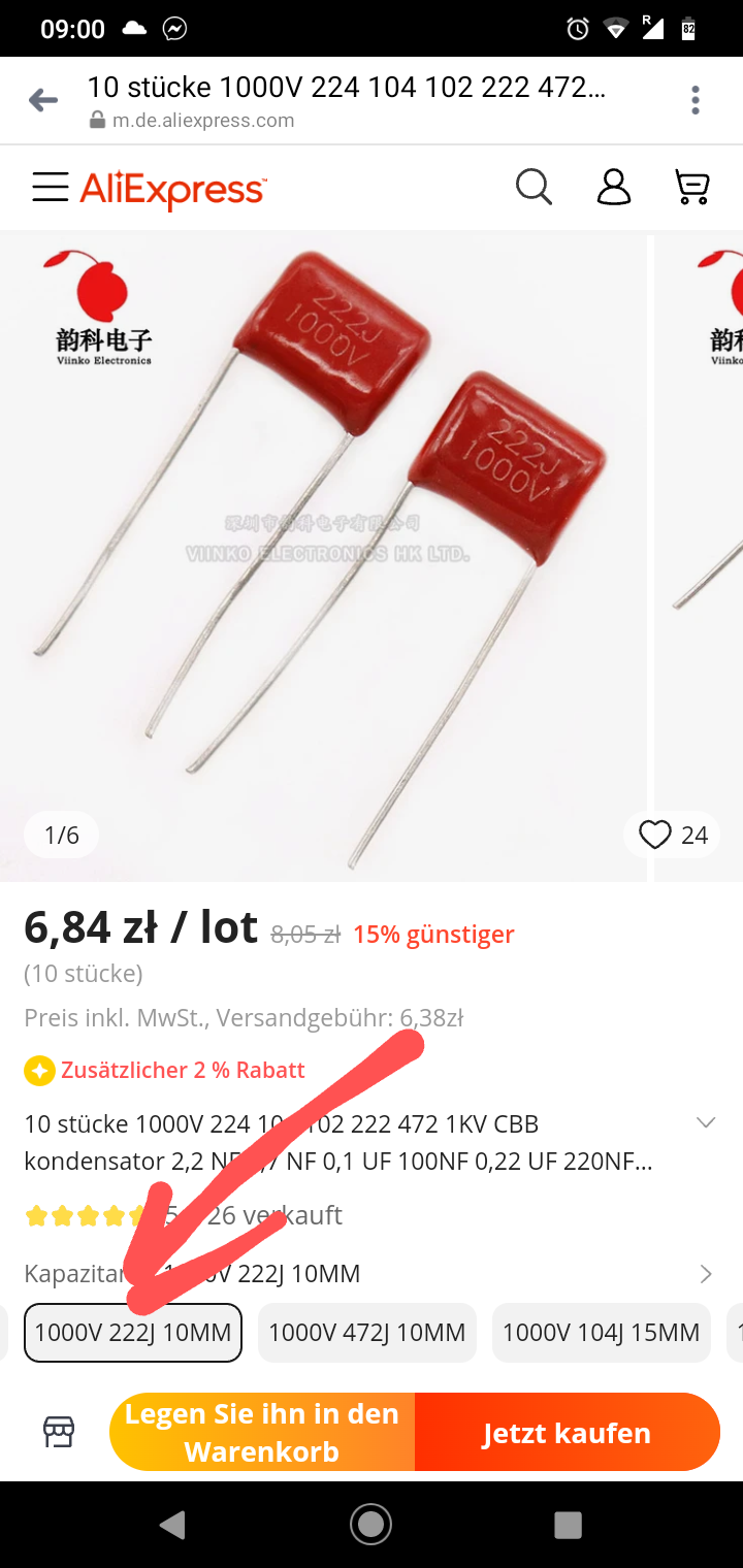

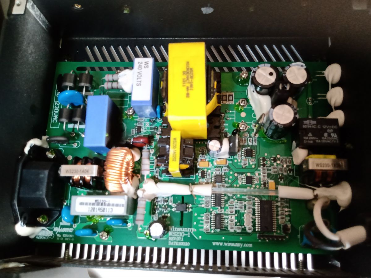

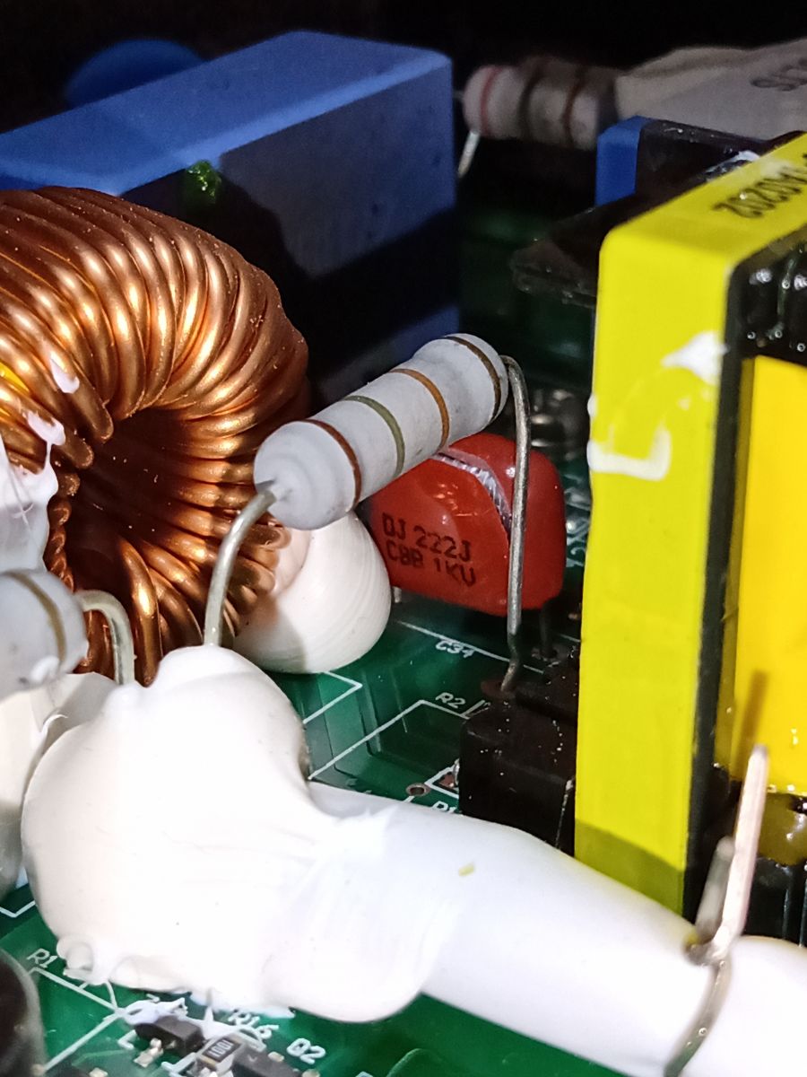

    Spalona ładowarka Invacare WS230-1 do skutera inwalidzkiego: Wymiana kondensatora nie pomogła Witam. Spaliła mi się ładowarka od skutera inwalidzkiego .Invacare, model WS230-1 wymieniłem kondensator foliowy czerwony pokazany na zdjęciu a zastąpiłem takim niebieskim pojemność ta sama tylko napięcie większe z 1000v na 1500v. Ładowarka dalej nie ładuje. Ktoś doradzi gdzie porobić wstępne pomiary bo schematu nie znalazłem. Kabel czarny zasilający jest sprawny . Ładowarka dalej nie działa.Spalona ładowarka Invacare WS230-1 do skutera inwalidzkiego: Wymiana kondensatora nie pomogła Spalona ładowarka Invacare WS230-1 do skutera inwalidzkiego: Wymiana kondensatora nie pomogła Spalona ładowarka Invacare WS230-1 do skutera inwalidzkiego: Wymiana kondensatora nie pomogła Spalona ładowarka Invacare WS230-1 do skutera inwalidzkiego: Wymiana kondensatora nie pomogła Spalona ładowarka Invacare WS230-1 do skutera inwalidzkiego: Wymiana kondensatora nie pomogła Spalona ładowarka Invacare WS230-1 do skutera inwalidzkiego: Wymiana kondensatora nie pomogła

    Bardzo dziwne luty tam są, pokaż drugą stronę PCB.
  • #3 20626111
    Wojtek M
    Trzeba dokładnie sprawdzić "okolice" tego uszkodzonego kondensatora, tam jest uszkodzenie.
  • #4 20626247
    FourierSTM
    Pokaz okolice miedzy C23 a transformatorem?
    Ogolnie to trzeba zaczac od bezpieczników ;)

    Naprawione. Spalona dioda . Babcia już śmiga zadowolona :) Dzięki wszystkim za pomoc.
