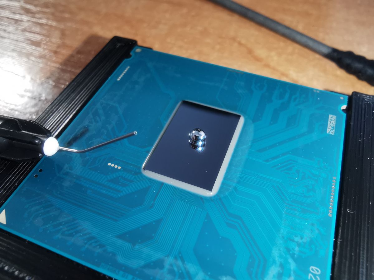

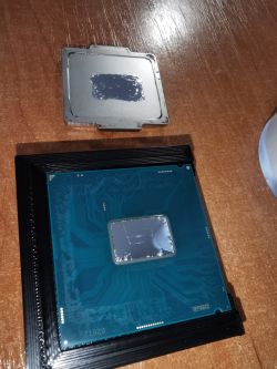

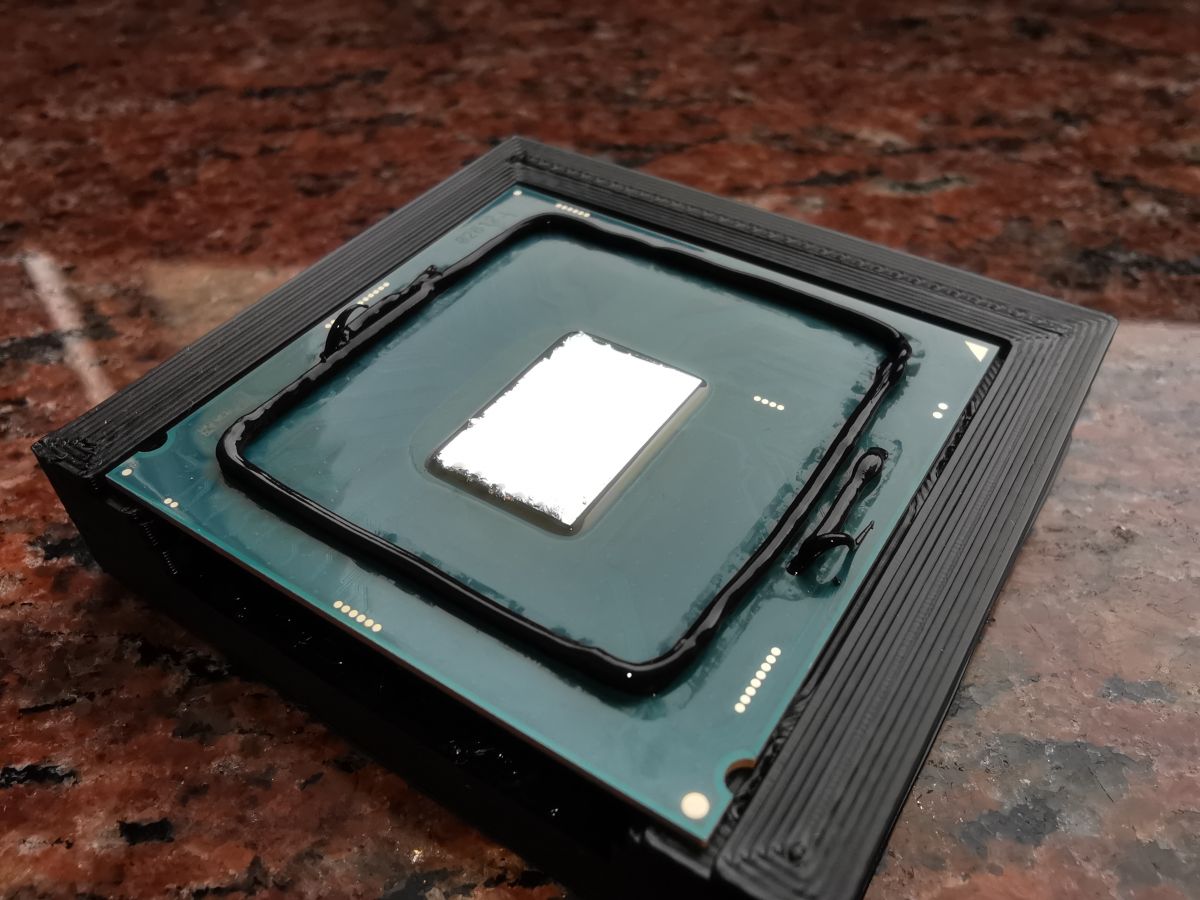

Witam, mam i7 7700K od bardzo dawna. Stała dotychczas na 4.8 GHz stabilnie, bez delidowania. Jednak przyszła pora na wyciśnięcie soków z tego procka, bo ostatnio miałem pomysł na zmianę platformy i pójście w i5 12400F + B660. Moja i7 to już przeżytek, ale skoro już nie ma gwarancji, postanowiłem wykonać Delid sam. Temperatury spadły ekstremalnie, zastosowany conductonaut + silikon temperaturowy na IHS, chłodzenie AIO 2 x 120mm wenty. Od tamtego czasu nie byłem w BIOSie, strasznie nie ogarniam tych poszczególnych funkcji. EIST wyłączyłem.

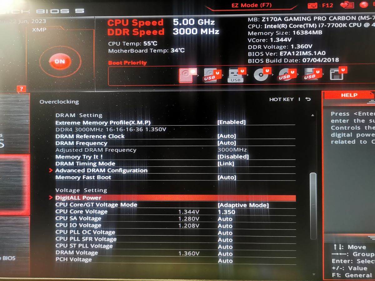

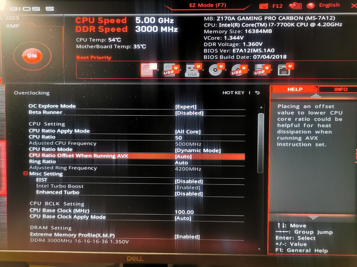

Podniosłem mnożnik na 50 i ustawiłem core voltage na 1.35. Nie wiem, czy ma być auto czy Adaptive. Zauważyłem, że przy Adaptive (CPU Core/GT Voltage Mode) mnożnik spada mi przy benchmarkach z x50 na x47-x42. Przy funkcji auto (CPU Core/GT Voltage Mode) nie spada mnożnik, dopóki nie włączę w AIDA64 dodatkowo "stress FPU" - wtedy też spada mnożnik do x42 itd. Mimo że EIST i Enhanced Turbo jest wyłączone.
Przy tych 5 GHz na 1.35V działa stabilnie, a temperatury w stresie (AIDA64 testy) osiągają około 65-68 stopni. Po dołączeniu mu haczyka "stress FPU" dochodzi mu temperatury do około 71-72 stopni.
Ktoś ma jakieś wskazówki, co mam zmienić na start? CPU Ratio Mode ma być Dynamic? - jeszcze jest opcja Fixed. Ring Ratio jest na AUTO - czy to powód, że schodzi do mnożnika X42? (Zatem ustawić manualnie Ring Ratio na x50?)
Edit: Teraz go postawiłem na 5.2 GHz, zbootował dopiero na 1.40V, temperatury w stresie 71 stopni. Jak dohaczę "stress FPU", to dobija do 78 stopni, ale znowu ten mnożnik skacze do x47.
Praktycznie chciałbym zostać na tym 5 GHz, tylko potrzebuję czyjejś opinii, żeby to dopieścić i się upewnić, że tu mam dobrze poustawiane.
Czekam na jakieś proste i szybkie info, co kto sądzi, co ustawić, a czego sobie darować.
