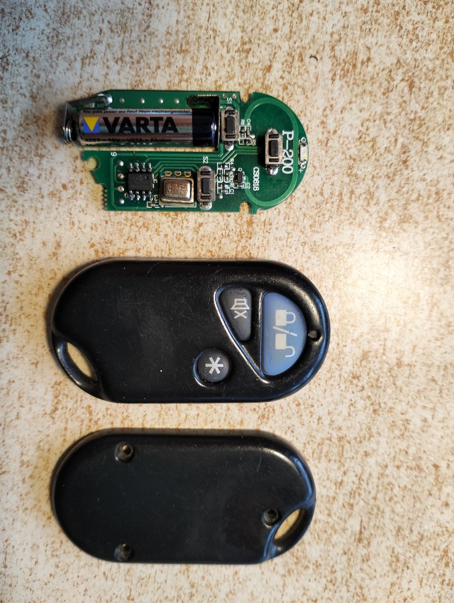

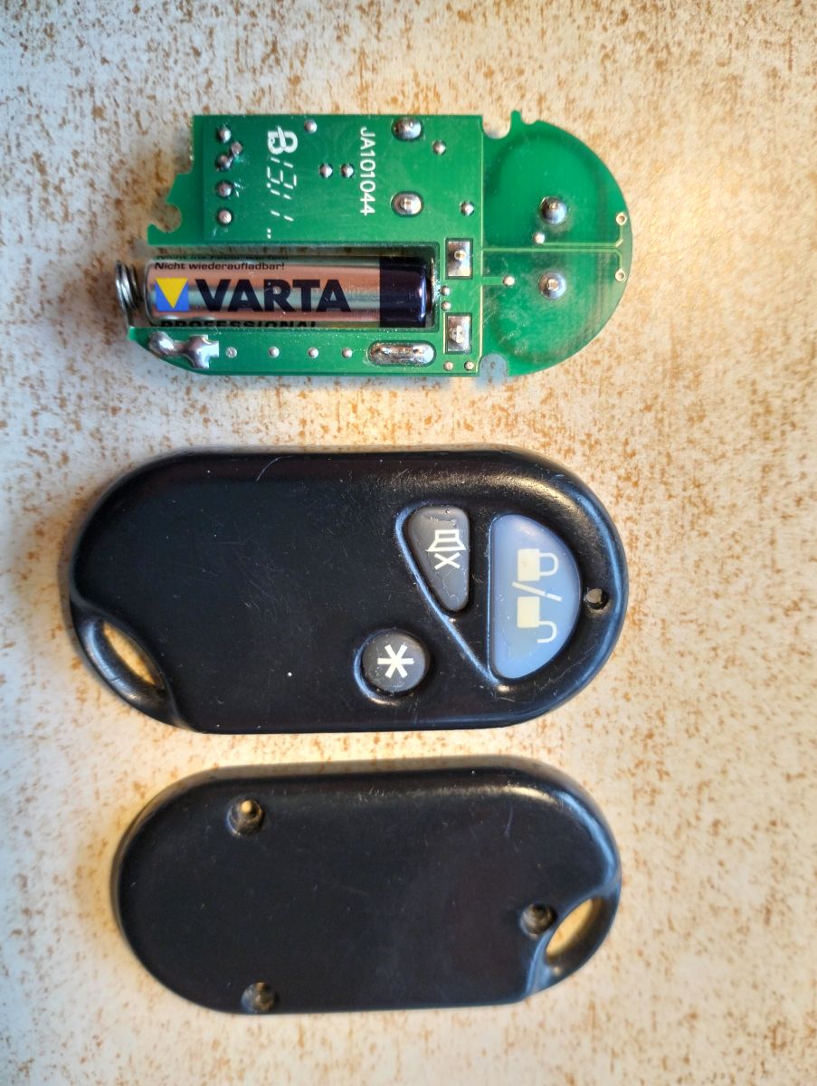

    Witam, mam kłopot z pilotem centralnego zamka. Posiadam dwa takie piloty, które współpracują z Hyundaiem i20 z 2012 roku. Jeden pilot działa normalnie - po naciśnięciu pulsuje dioda, auto zamyka i otwiera. Natomiast drugi pilot został przez nieuwagę "uprany" z garderobą i przestał działać. Płytkę wyjąłem, dokładnie wyczyściłem, poprawiłem podejrzane luty, wymieniłem baterię, ale nadal nic. Po naciśnięciu przycisku na pilocie zupełnie nie zapala się dioda. Ktoś mógłby podpowiedzieć, który układ mógł ulec uszkodzeniu? Czy da się to naprawić, czy raczej wymiana na nowy? Gdzie ewentualnie można kupić nowy taki pilot i czy w ogóle będzie się dało go zaprogramować?

    Sprawdź czy działają mikroprzełączniki TACT na płytce, albo wpisz w wyszukiwarkę "naprawa pilotów samochodowych Poznań" i odwiedź warsztat.

    Przelutowałem wszystko raz jeszcze, wymoczyłem i wyczyściłem w pcc cleanerze, odnalazłem odklejony od płytki mikro kondensator, wymieniłem na inny, po prostu gabarytowo mniej więcej dobrałem z innej płytki i zaczął działać, więc sprawa rozwiązana, pozdrawiam
