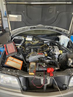

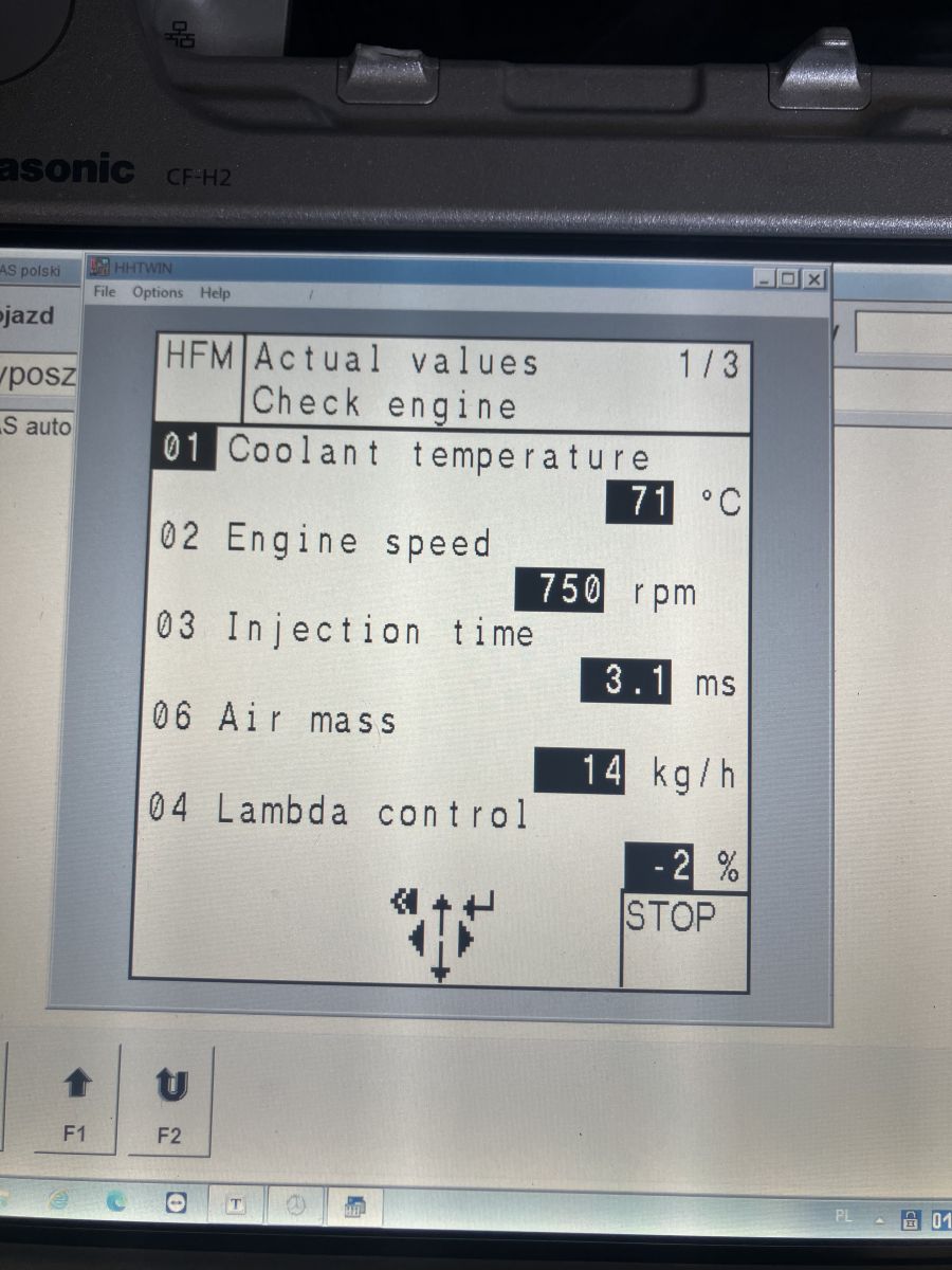

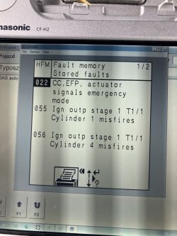

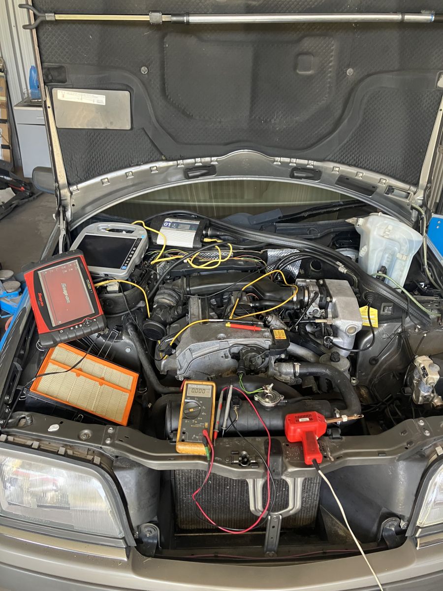

Użytkownik zgłasza problem z Mercedesem W202 2.2 benz M111, który po osiągnięciu temperatury 78°C przestaje pracować na dwóch cylindrach zasilanych z jednej cewki. Problemy występują w całym zakresie obrotów, a po schłodzeniu silnika na krótko wraca do normalnej pracy. Wymieniono cewki, regulator ciśnienia paliwa oraz sprawdzono błędy, które wskazują na problemy z zapłonem. Użytkownik podmienił ECU, ale problem pozostał. Dyskutanci sugerują sprawdzenie czujnika położenia wału korbowego, wiązki elektrycznej oraz czujnika MAF. W końcu, po wymianie uszczelki pod głowicą, problem został rozwiązany, co sugeruje, że przyczyną mogła być nieszczelność lub błędne ustawienie rozrządu.
