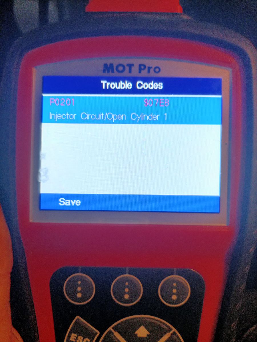

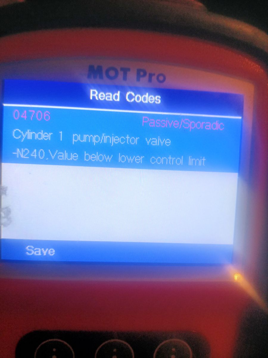

    Witam. Problem z pracą silnika Passat B6 2.0tdi 140km. Komputer i pompowtryski SIMENS. Pokazuje błąd jak na zdj. Od czego mogę zacząć sprawdzać żeby dojść do przyczyny? Nieprawidłowa praca silnika Passat B6 2.0tdi 140km - błąd komputera i pompowtryski SIMENS Nieprawidłowa praca silnika Passat B6 2.0tdi 140km - błąd komputera i pompowtryski SIMENS

    Wiązka od samego komputera do kostki na pompowtrysku właśnie sprawdzona miernikiem i przepływ jest i zwarcia między sobą te dwa kabelki też nie maja
  • #4 20628335
    johnny833
    No i? Teraz podmieniasz wtrysk albo oscyloskop w dłoń.

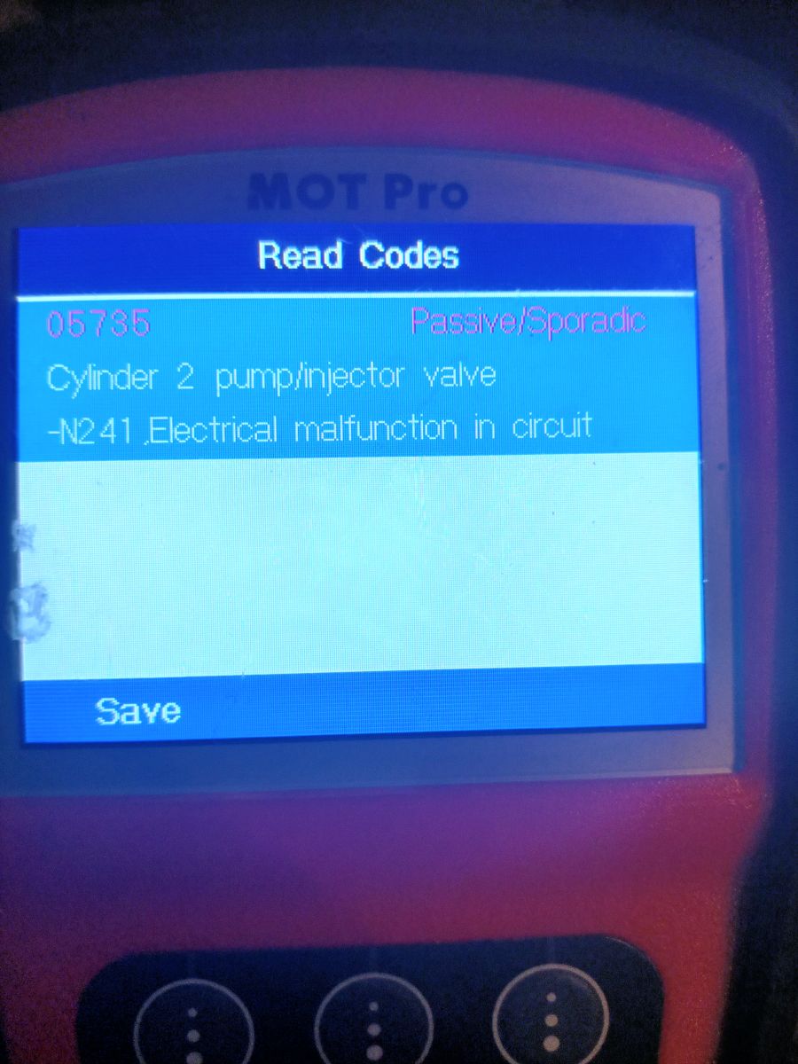

    Po zmianie kostki 1-2/2-1 błąd przeniósł się na cylinder 2 Nieprawidłowa praca silnika Passat B6 2.0tdi 140km - błąd komputera i pompowtryski SIMENS

    Czytam. Tylko chce się upewnić bo nie jestem mechanikiem tylko sprawdzam pierwszy raz. Czyli pompowtrysk do wymiany na 100%?
  • #8 20628515
    johnny833
    No a co innego? Najprostszy sposób to zamienić miejscami. Takie rzeczy robi się też np w benzynie . Zamieniasz cewki miejscami i jak błąd się przeniesie na inny gar to wiadomo co i jak. Co do pompowtrysku to zaopatrz się w nowe uszczelki i śruby. Po wymianie trzeba ustawić luz miedzy pompką a dźwigną.

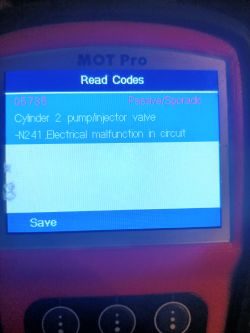

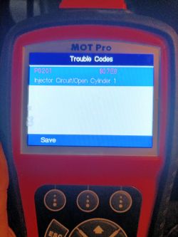

    Mam jeszcze pytanie. Po wymianie tego pompowtrysku, wyskakuje inny błąd jak na zdj Nieprawidłowa praca silnika Passat B6 2.0tdi 140km - błąd komputera i pompowtryski SIMENS . Normalnie silnik pracuje, żadna kontrolka się nie zapala. Tylko trochę silnikiem trzęsie przy odpalaniu. Nieprawidłowa praca silnika Passat B6 2.0tdi 140km - błąd komputera i pompowtryski SIMENS

    Jeżeli masz możliwość, sprawdź korekty pompowtrysków w bloku 13.
    Może Twoje urządzenie pozwala na podgląd parametrów.
  • #14 20636149
    carrot
    Moderator Samochody
    Po wymianie PD ustawiłeś prawidłowo śrubę regulacyjną ?
  • #15 20636373
    Czaku89
    Poziom 24  
    Z tego, co zrozumiałem, kolega wymieniał pompowtrysk na cylindrze 2, a błąd pojawił się na cylindrze pierwszym.
    Nie zmienia to faktu, że po wymianie pompki należało dokonać regulacji zgodnie z procedurą.
