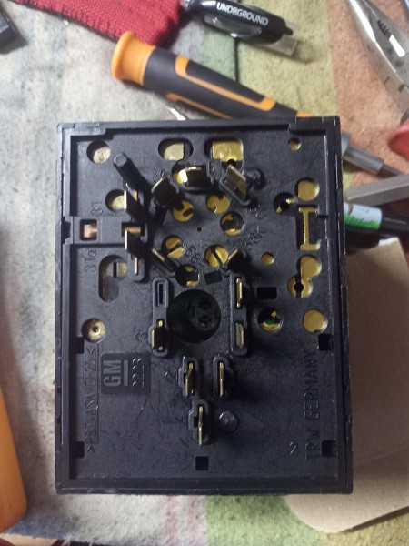

Witam. Mam totalnie dziwny problem.
Po włączeniu świateł mijania, zapala się kontrolka świateł drogowych (choć palą się tylko światła mijania). Jednocześnie pali się kontrolka świateł przeciwmgłowych przednich (choć same światła się nie palą). Jednocześnie nie działają kontrolki kierunkowskazów (ale same kierunkowskazy działają). Po przełączeniu świateł na drogowe, kontrolka gaśnie, a zapalają się światła drogowe (w lampie), jednocześnie palą się światła mijania (ten typ tak ma?).
Podobnie światła przeciwmgłowe, kiedy nacisnę przycisk od ich włączania, same światła się włączą, ale kontrolka zgaśnie.
Wyciągałem po kolei bezpieczniki, po wyciągnięciu zaznaczonych na zdjęciu bezpieczników kontrolki gasną, światła przeciwmgłowe wcale nie działają, ale kontrolka świateł drogowych i kierunkowskazy działa prawidłowo.
Bezpiecznik 7,5A jest od regulacji reflektorów, a 15A od świateł awaryjnych :/ . Co ważne, wystarczy wyciągnąć tylko jeden z zaznaczonych bezpieczników, aby otrzymać powyżej opisany efekt.
Rozebrałem włącznik świateł pozycyjnych/mijania i pomierzyłem rezystory (zdjęcie), pomiędzy punktami zaznaczonymi na zielono rezystancja wynosi 30 Ohm (obstawiam że to obwód żarówki podświetlenia). Nie wiem czym są te elementy z 3ma wyprowadzeniami.
Odłączałem silniczki regulacyjne lamp - bez rezultatu.
Kostka do włącznika świateł pozycyjnych/mijania, sprawdzona, bez śniedzi.
Odłączałem też wtyczki świateł przeciwmgłowych - bez rezultatu.
Odłączałem kostki żarówek przednich, po odłączeniu obu żarówek świateł drogowych, kontrolka zgasła, ale kontrolka świateł przeciwmgłowych dalej się paliła.
Jedyne czego jeszcze nie rozebrałem to sam licznik, ale czy cokolwiek tam mogło spowodować takie objawy?
