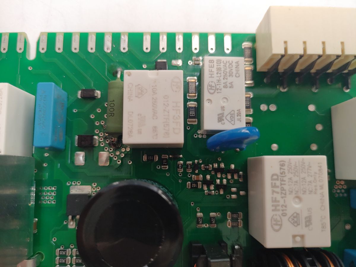

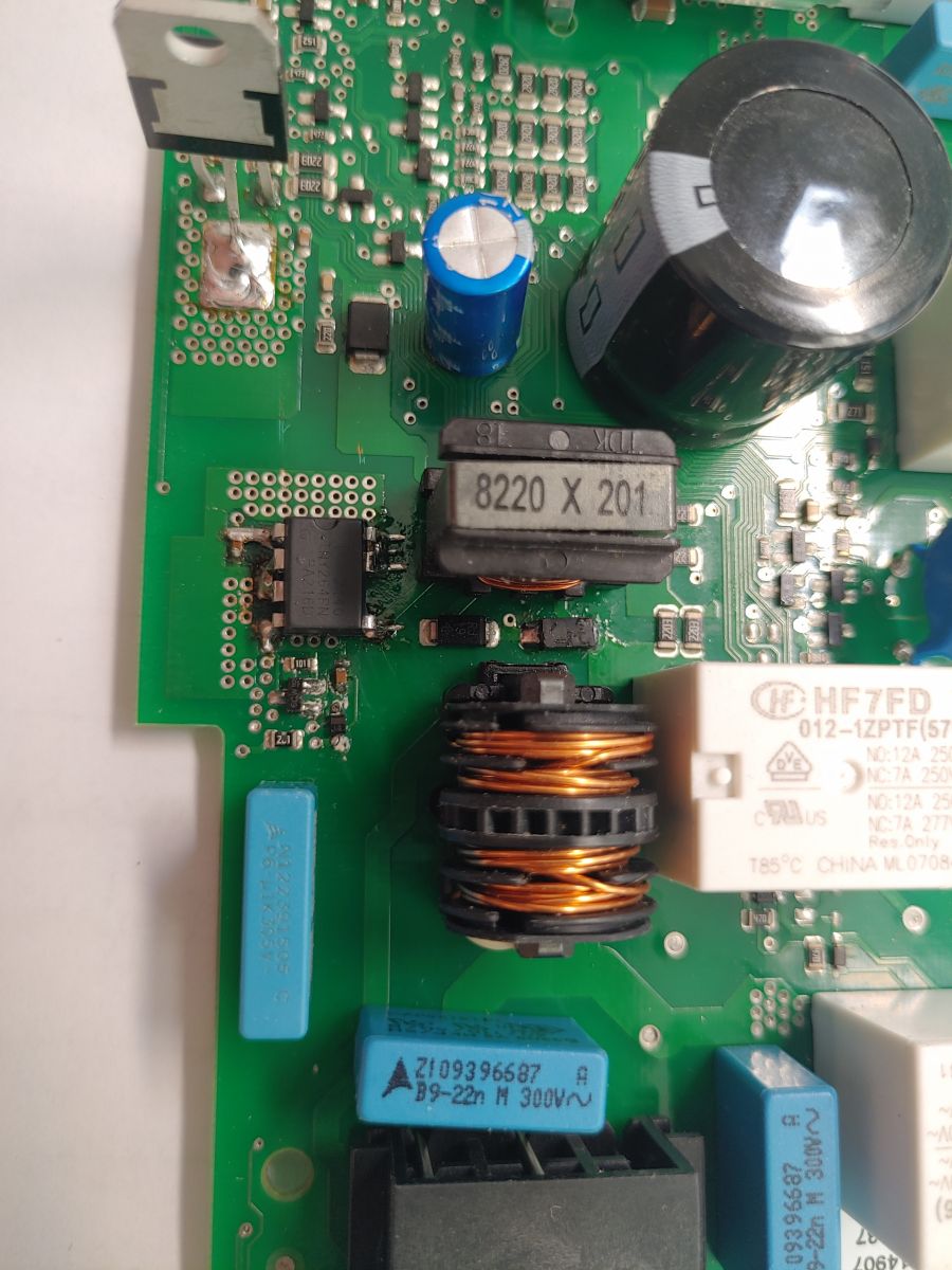

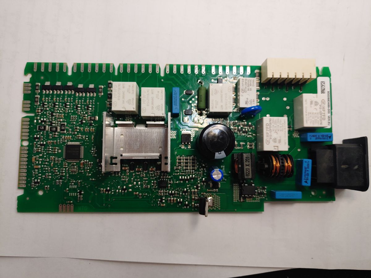

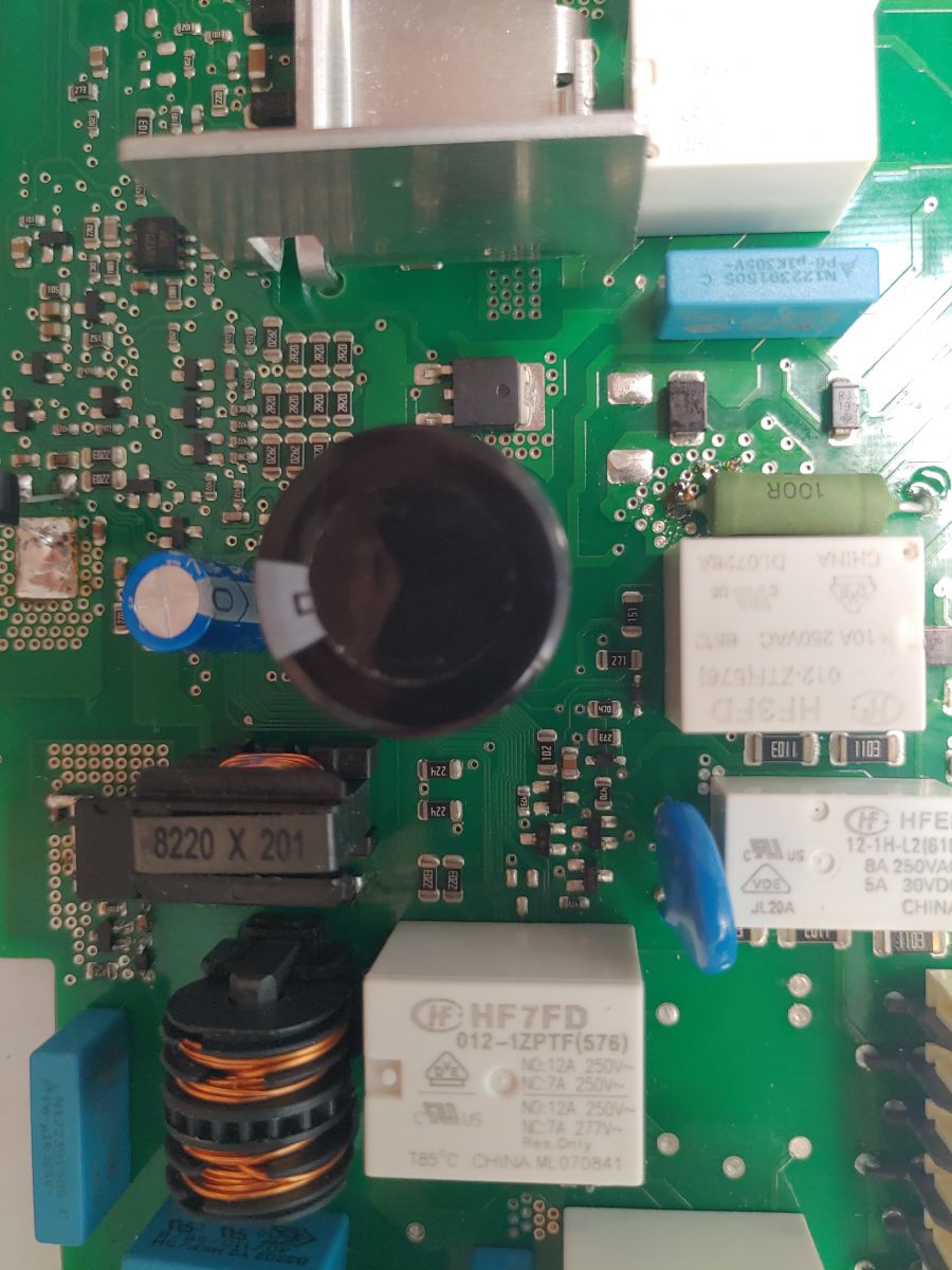

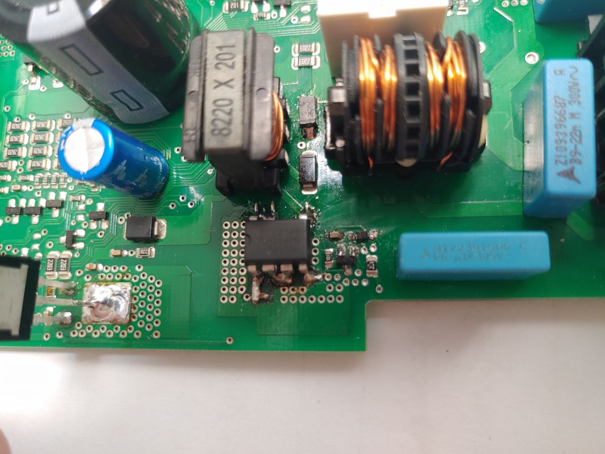

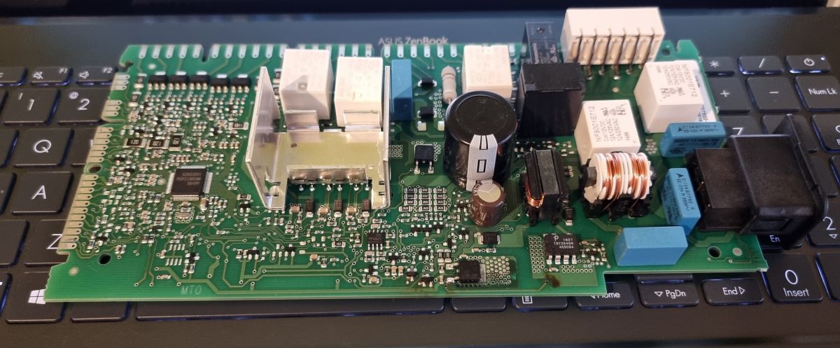

    Cześć wszystkim.
    Od jakiegoś czasu walczę ze zmywarką z tematu. Dostałem ją jako uszkodzoną gratis z meblami kuchennymi. Z opowieści właścicieli, była raz naprawiana przez fachowca pochodziła trochę po czym znowu padła. Następna naprawa była nieudana, fachowiec zaproponował im wymianę modułu na nowy.
    A teraz stan jaki ja zastałem:
    - Wymieniony rezystor 100 Ω/2W
    - Wymieniony TNY264 na uwaga TNY260 (przy okazji prawie pourywał ścieżki), a reszta wydawała się nie ruszona.
    Co zrobiłem do tej pory:
    Sprawdziłem:
    -kondensator 16V/470µF
    - kondensator 300V/100µF
    - Kondensatory foliowe
    - Warystor
    - Rezystor 100 Ω
    - ścieżka (bezpieczeństwa, jeśli tak mogę ją nazwać) pod kondensatorem foliowym
    - dławiki (jedynie omomierzem)
    Wymieniłem:
    - Kondensator 16V/470µF
    - Kondensatory foliowe 100nF
    - TNY264
    - dioda BZX384-B12
    - LM78M05
    W tym momencie po podłączeniu do zasilania bez względu na to czy zwieram styki włącznika czy nie na wejściu LM7805 napięcie skacze mi od mniej więcej 0.5V do 2,5V DC. Na wyjściu nie przekracza 85mV DC, a na stykach włącznika mam trochę ponad 100V AC Proszę o pomoc, zgłupiałem już i nie wiem gdzie szukać przyczyny?

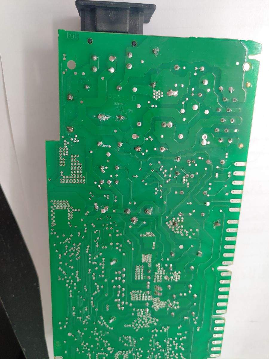

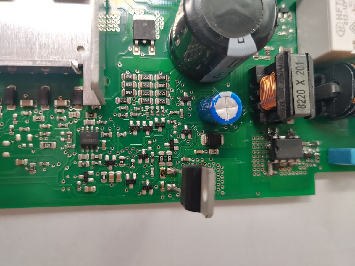

    AsReeX
    kim126 napisał:
    Sugerujesz, że masz ten sam moduł z tym samym wsadem do tej samej zmywarki, gdzie są do naprawy dwie ścieżki, bo przelotki skorodowały i jesteś w stanie odstąpić go za stówkę?
    Ten sam moduł, z innym wsadem - jednak wgranie oprogramowania to kwestia podłączenia urządzenia i wpisania E-Nr ... jakieś dwie minuty roboty. Dla mnie to odpad .. ponieważ nie nadaje się do sprzedaży dla klienta detalicznego.
    Ścieżka poniżej stabilizatora, przelotka z lewej.
    Bosch SMV69M40EU/44 - brak reakcji na podłączenie do prądu
    Miałem to "połatane" drucikiem - musiałem zaprogramować i zgrać kilka różnych wersji oprogramowania. Przecież na nowych modułach nie będę robić takich rzeczy ... baaardzo łatwo jest coś popsuć :)
