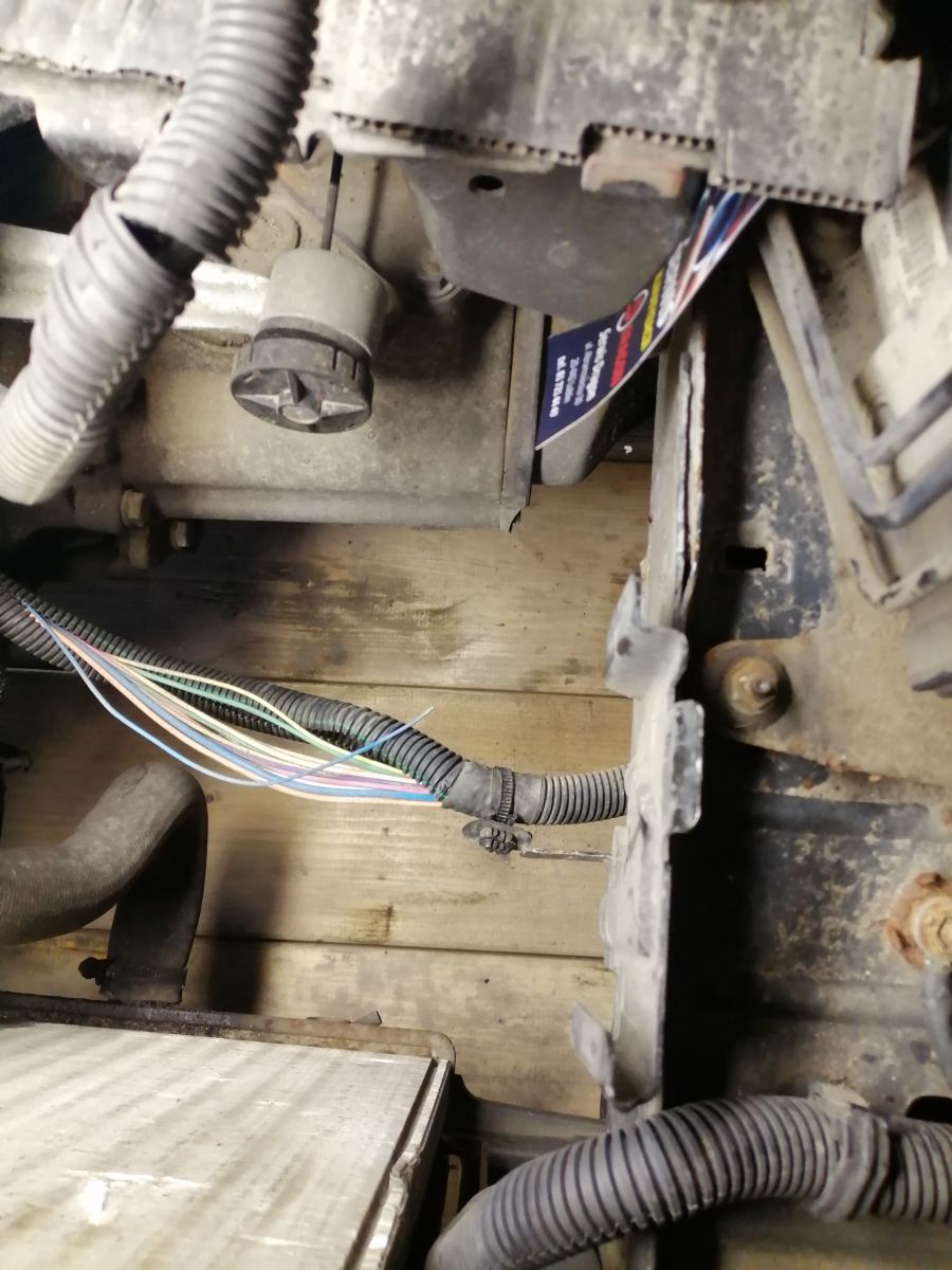

    Poratuje ktoś schemacikiem sterowania silnikiem tego autka? Ster VALEO J34P, martwy, nie załącza pompy, brak komunikacji(reszta klocków komunikuje się) itd, próbuję dopasować jakieś schematy z 206,z 207 ale nie za bardzo cokolwiek pasuje.

    Przerwany przewód w wiązce pod akumulatorem,polutowane i pali. Dzięki za pomoc
