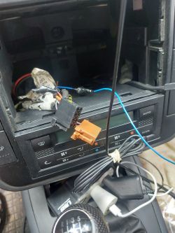

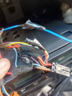

    Witam.Mam problem z podlaczeniem radia Canva.
    Jak widac na zdjeciach mialem misz masz w przewodach od strony auta(pelna prowizorka).Doprowadzilem do stanu takiego jak powinien byc w kostce iso,i tu zaczely sie schody.Resetuje mi przebieg dzienny .przestal dzialac centralny zamek,wskazowki paliwa,temperatury ,oraz obrotomierza zatrzymuja sie po zgaszeniu auta w pozycji jak tuz przed zgaszeniem.Co jest nie tak? Pomocy
  • #2 20631902
    JANUSZ 1
    Do prawidłowego dzałania radia są potrzebne trzy przewody w kosce zasilania dwa plusy i minus .Pozostałe kable możesz obciąć.
  • #3 20632438
    milejow
    Paliłeś bezpiecznik od zasilania zegarów, inne bezpieczniki też sprawdź
  • #4 20632568
    Pancio42
    Bezpieczniki sprawdzone ,wszystko git ,a nadal nie mam zegarow i centralnego
  • #5 20632754
    Pancio42
    problem elektryczny(przerwany przewod).elektryk ogarnąl
