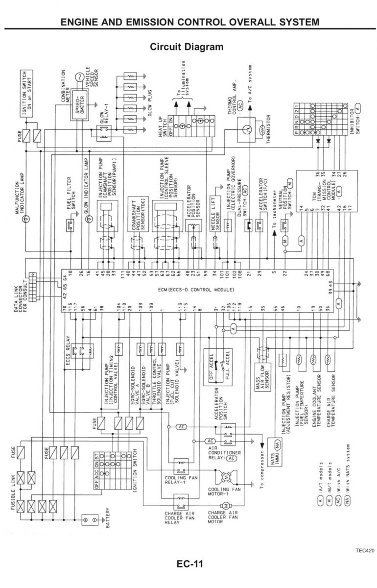

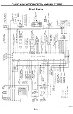

Schemat elektryczny silnika 3.0d w Patrolu Y61 z pompą BoschaVp44 i sterownikiem Zexel
decybel91 26 Cze 2023 19:47 801 2
  • #1 20632074
    decybel91
    Jak w temacie, potrzebny schemat elektryczny silnika 3.0d na pompie BoschaVp44. Brak mocy, brak komuniikacji z ECU,ABS itp przez OBDII.
    Rocznika nie znam.
    Sterownik silnika to zexel
