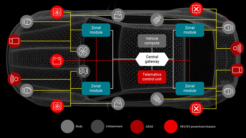

Architektura strefowa i interfejs Ethernet reprezentują przyszłość sieci w środkach transportu. Nowe funkcje w pojazdach, a także przejście na architekturę, wykorzystującą agregację czujników i siłowników w moduły strefowe, wymagają sieci komunikacyjnej o dużej przepustowości i małych opóźnieniach. Architektura strefowa implementująca Ethernet umożliwia umacnianie się trendu środków transportu definiowanych programowo.
Większość dzisiejszych pojazdów jest zbudowana przy użyciu klasycznej architektury okablowania korzystającej z elektronicznej jednostki sterującej (ECU). Jest to tak zwana architektura domenowa. Dzieli ona w ECU samochód na domeny w oparciu o określone funkcje, niezależnie od ich fizycznej lokalizacji w pojeździe.

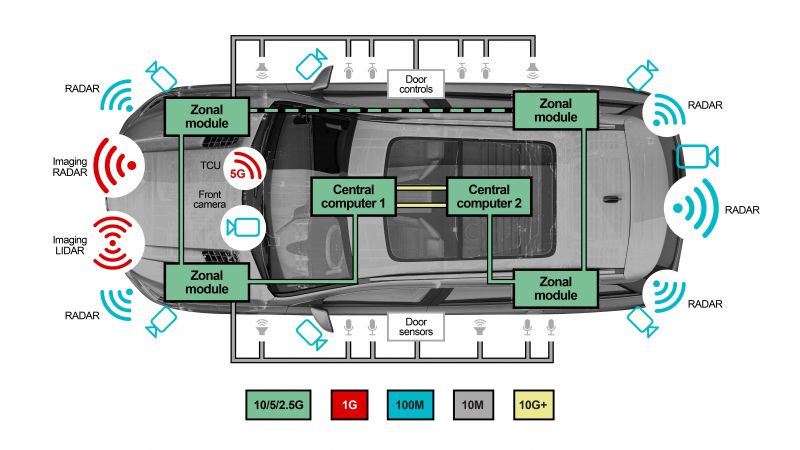

Architektura strefowa, w przeciwieństwie do domenowej, organizuje komunikację, dystrybucję zasilania i sterowanie obciążeniem według lokalizacji, a nie funkcji, jak pokazano na rysunku 1. Moduł strefowy zachowuje się jak sieciowy most danych między systemem komputerowym pojazdu a lokalnymi węzłami brzegowymi, takimi jak inteligentne czujniki i ECU. Aby zredukować ilość przewodów w maszynie, moduł strefowy będzie również rozdzielał zasilanie dla różnych węzłów brzegowych (poprzez implementację m.in. inteligentnych bezpieczników półprzewodnikowych), obsługiwał obliczenia niskiego poziomu i sterował lokalnymi obciążeniami, takimi jak silniki czy elementy oświetlenia.
Moduły strefowe przesyłają zasoby z różnych sensorów i ECU przez sieć komunikacyjną z węzłem brzegowym, a także zagregowane dane z czujników do centralnego systemu obliczeniowego za pośrednictwem komunikacji szkieletowej. Podobnie transferują informacje otrzymane z centralnego systemu obliczeniowego do różnych elementów wykonawczych, ponownie przy pomocy komunikacji szkieletowej i, znów za sprawą sieci komunikacyjnej, do węzłów brzegowych. Taka dwukierunkowa komunikacja między centralnym systemem obliczeniowym a modułami strefowymi wymaga szkieletu komunikacyjnego o dużej przepustowości i małych opóźnieniach, aby obsłużyć dużą liczbę danych generowanych przez różne peryferia w systemie, takie jak wiele kamer zaawansowanego systemu wspomagania kierowcy (ADAS), sterowanie ruchem pojazdu czy adaptacyjne światła drogowe.

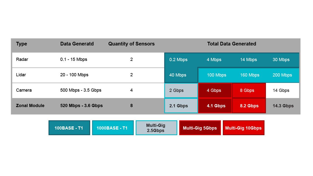

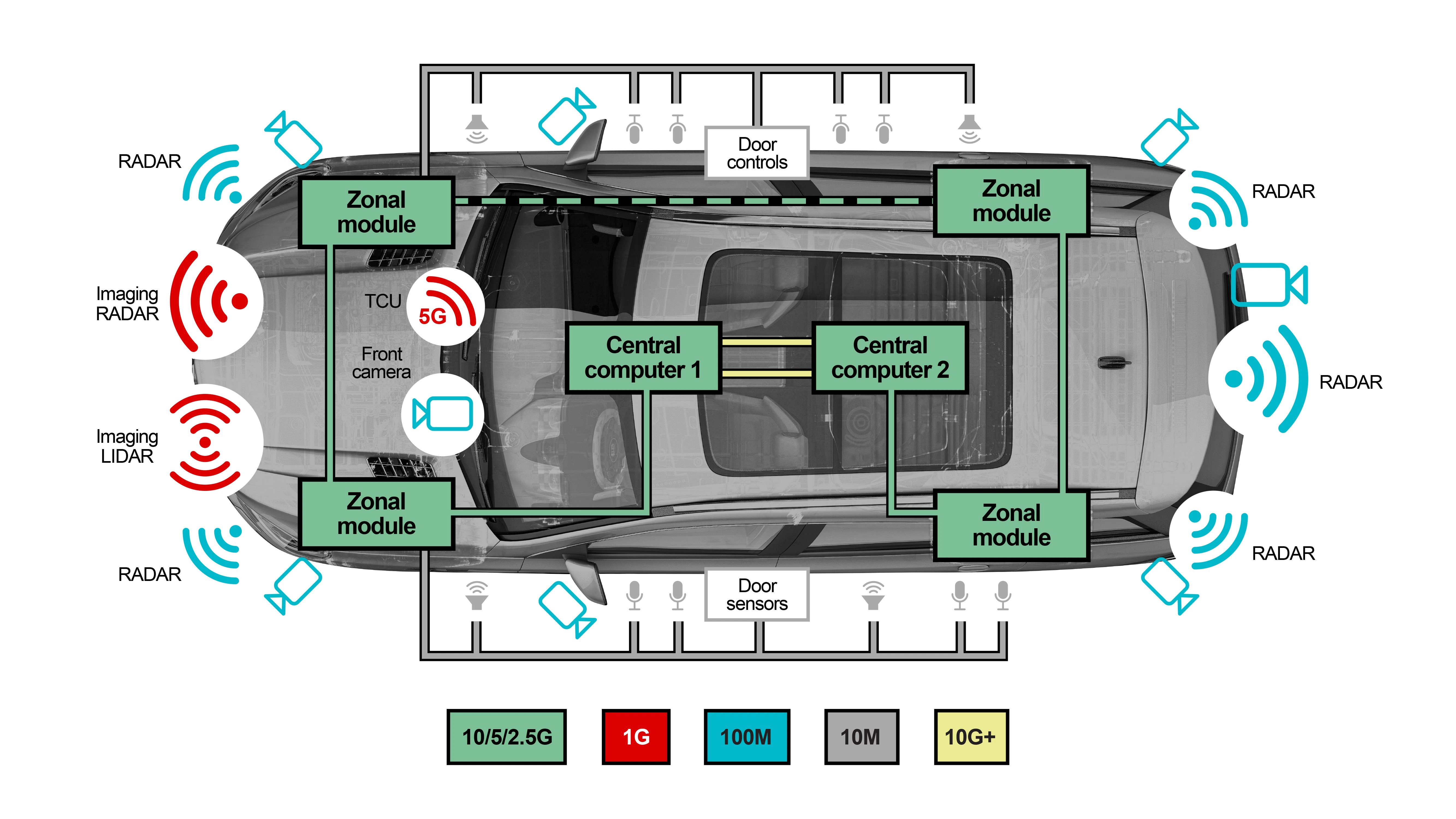

Korzystając z rysunku 2, można przyjrzeć się bliżej poziomom szybkości komunikacji, jakie stosowane są w aplikacjach radarowych, LiDAR-ach samochodowych i kamerach. Zazwyczaj interfejs CAN jest używany do przekazywania informacji radarowych do modułu strefowego, jeśli system radarowy na chipie (SoC) wykonuje pierwszy poziom przetwarzania danych. Wysyłanie nieprzetworzonych zasobów do centralnego systemu obliczeniowego w celu dalszego przetworzenia pozwoli uzyskać więcej informacji poprzez fuzję różnych danych z czujników radarowych i innych sensorów (np. fuzja obrazu w świetle widzialnym i sygnału radarowego). Transmisja tak dużej ilości nieprzetworzonych zasobów wymaga większej przepustowości, tworząc przestrzeń dla Ethernetu w zakresie prędkości od 100 Mb/s do 1 Gb/s w transferze danych z radarów i LiDAR-ów.
W przypadku kamer, Flat Panel Display, czyli FPD-Link jest najbardziej odpowiednim protokołem, gdy poziom zwiększonej ilości danych ADAS wymaga wszystkich nieprzetworzonych z przedniej kamery do dalszego przetwarzania. Jeśli jednak istnieje możliwość kompresji danych z przedniej kamery i nie ma potrzeby transferowania kompletnego ich zestawu do systemu ADAS, doskonałą alternatywą jest Ethernet przy prędkości 100 Mb/s.

Funkcje domeny korpusu sensorów pojazdu wymagają sieci o prędkości na poziomie zaledwie 10 Mb/s lub mniej. Ponieważ jednak funkcje systemów ADAS, takie jak radary, LiDAR-y czy kamery, zostają włączone do architektury strefowej, wymagania dotyczące szybkości i przepustowości muszą wzrosnąć, aby pomieścić większą liczbę danych z tych czujników. Sensory radarowe zazwyczaj generują dane z prędkością od 0,1 Mb/s do 15 Mb/s. LiDAR z szybkością od 20 Mb/s do 100 Mb/s. Najwięcej na tym polu osiągają kamery: od 500 Mb/s do 3,5 Gb/s. Dzisiejsze pojazdy mają zwykle od czterech do sześciu czujników radarowych, od jednego do pięciu sensorów LiDAR i od sześciu do dwunastu kamer(!). Biorąc pod uwagę architekturę strefową, jeden moduł strefowy może mieć podłączone np. dwa czujniki radarowe, dwa LiDAR-owe i cztery kamery. Rysunek 3 pokazuje, ile zasobów jest generowanych przez każdy sensor oraz o jakich ilościach mówimy przy połączeniu wszystkich z czujników w jeden przykładowy moduł strefowy.
Tak wysoka suma generowanych danych powoduje nacisk na używanie interfejsu Ethernet z prędkością transmisji 2,5 Gb/s, 5 Gb/s lub nawet 10 Gb/s wśród producentów sprzętu OEM. Architektura strefowa wymaga szkieletowej sieci komunikacyjnej zdolnej do przesyłania ogromnej ilości zasobów wytwarzanych przez czujniki ADAS do centralnego systemu komputerowego. Nieskompresowane dane z kamer już wykraczają poza obecne możliwości Ethernetu, a rozdzielczość i liczba pikseli w kamerach stale rosną. W miarę jak pojazdy będą dążyć do autonomii, ilość sensorów będzie się zwielokrotniać. W związku z tym przepustowość potrzebna do obsługi zwiększonej rozdzielczości kamery i czujników jeszcze bardziej wzrośnie. Prędkości Ethernet, których żądają producenci OEM, najprawdopodobniej mają różne harmonogramy wprowadzania do użytku, co ma wpływ na włączanie wielorakich funkcji do modułów strefowych. Ogólnie rzecz biorąc, im więcej funkcji ADAS w modułach strefowych, tym wyższe są wymagania dotyczące przepustowości transmisji.
