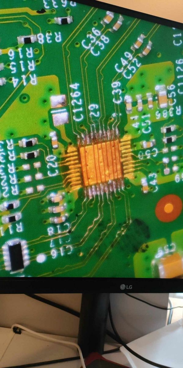

    Witam, robię konsole po jakimś rzeźniku dwa układy miała początkowo zwarcie U29 . i U21 , zrobiłem bypass tych układów
    Teraz konsola daje sygnał na HDMI ale brak treści
    EG3 EG4 sprawne
    Rezystory sprawdzone
    Pytanie czy źle coś wlutowałem te bypassy?

    Ludzie, o co chodzi z tym bypassem? Nawet sam autor tej metody pisał, że stosuje się to do diagnostyki, a nie jako rozwiązanie docelowe - jak wylutujesz nowy układ i dalej nie ma obrazu, to wtedy można podłączyć, żeby się upewnić, że to nie układ jest walnięty.
    Niestety, wbrew temu, co twierdzą zwolennicy tej metody, można tak uszkodzić APU. Oscyloskop w ruch i trzeba sprawdzić, czy sygnał na liniach danych jest w porządku, bo właśnie usunąłeś element służący do doprowadzenia go do parametrów zgodnych ze standardem HDMI.

    Sygnał jest na liniach data . dysk sprawny bez dysku tez sprawdzałem powinien być wtedy błąd E100 , bypass wlutowałem w celu sprawdzenia czy jest sens wstawianiu nowych układów

    Bez dysku nie ma obrazu, nie wyświetli żadnego błędu. Musi być jakikolwiek sprawny dysk podpięty do konsoli. Żeby sprawdzić czy problem jest tylko z brakiem obrazu, trzeba sprawdzić czy konsola paruje kontroler. Jak zrobiłeś baypass i się bawisz w odpinanie przewodu HDMI, możesz uwalić mostek lub APU. Co mam rozumieć ze jest sygnał na liniach DATA. Sprawdzałeś oscyloskopem? Poza tym do działania poprawnego konsola musi odczytać dane EDID z wyświetlacza.
