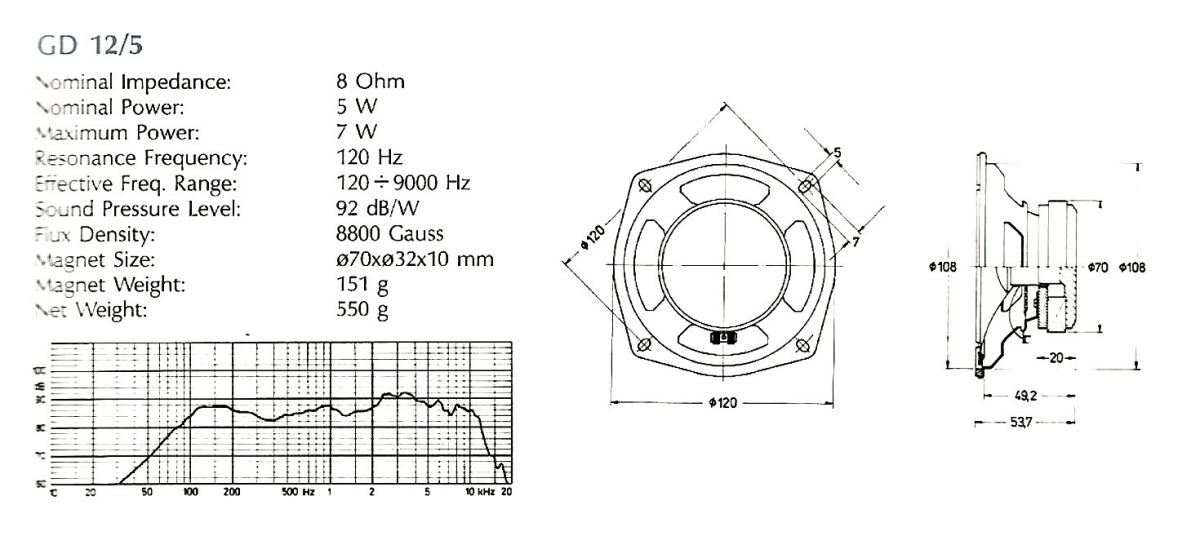

Oba przetworniki mają te same parametry oraz wymiary. Różnica dotyczy jedynie wersji wykonawczej i polega jedynie na zastosowaniu dodatkowej uszczelki na krawędzi kosza. Tu masz parametry głośnika:
A tu porównanie obu wersji tego przetwornika (od góry GDN 12/5/2):
