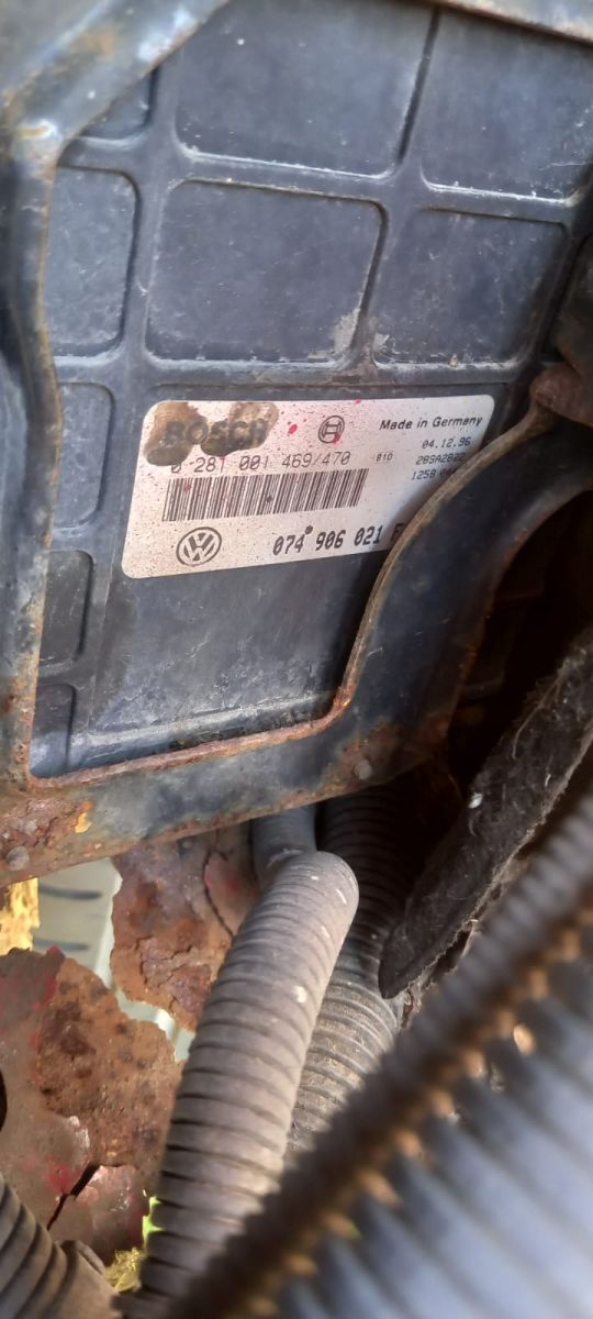

    Witam. Kolega prosi mnie o pomoc, gdyż znowu padł mu immo w starym VW T4 2.5tdi. ( często traci kodowanie z pilotem)
    Prosi mnie o pomoc w zamontowaniu " emulatora immo off" i tutaj jest problem bo szukam i nie mogę znaleźć pinoutu sterownika silnika . Muszę odnaleźć linie K aby wpiąć w nią emulator.
    Numer sterownika 074 906 021F
    Auto z 98 roku.
    zdjęcie ecu Jak zamontować emulator immo off w VW T4 2.5tdi z numerem sterownika 074 906 021F?

    Kolego a nie łatwiej Ci będzie przerobić puszkę immo ? Tam moduł immo siedzi w osobnym sterowniku w okolicy kolumny kierowniczej jak pamiętam. Moduł powinien mieć dwa złącza jedno 3-pin od antenki i 6pin od zasilania plus komunikacja.

    Tak puszka immo jest w okolicy radia. W sumie jak mam ten emulator to mogę wpisać się w te kostkę. Nie kojarzysz może który to który pin?

    Kolego w Google znajdziesz opis wszystkich pusze immo VAG
