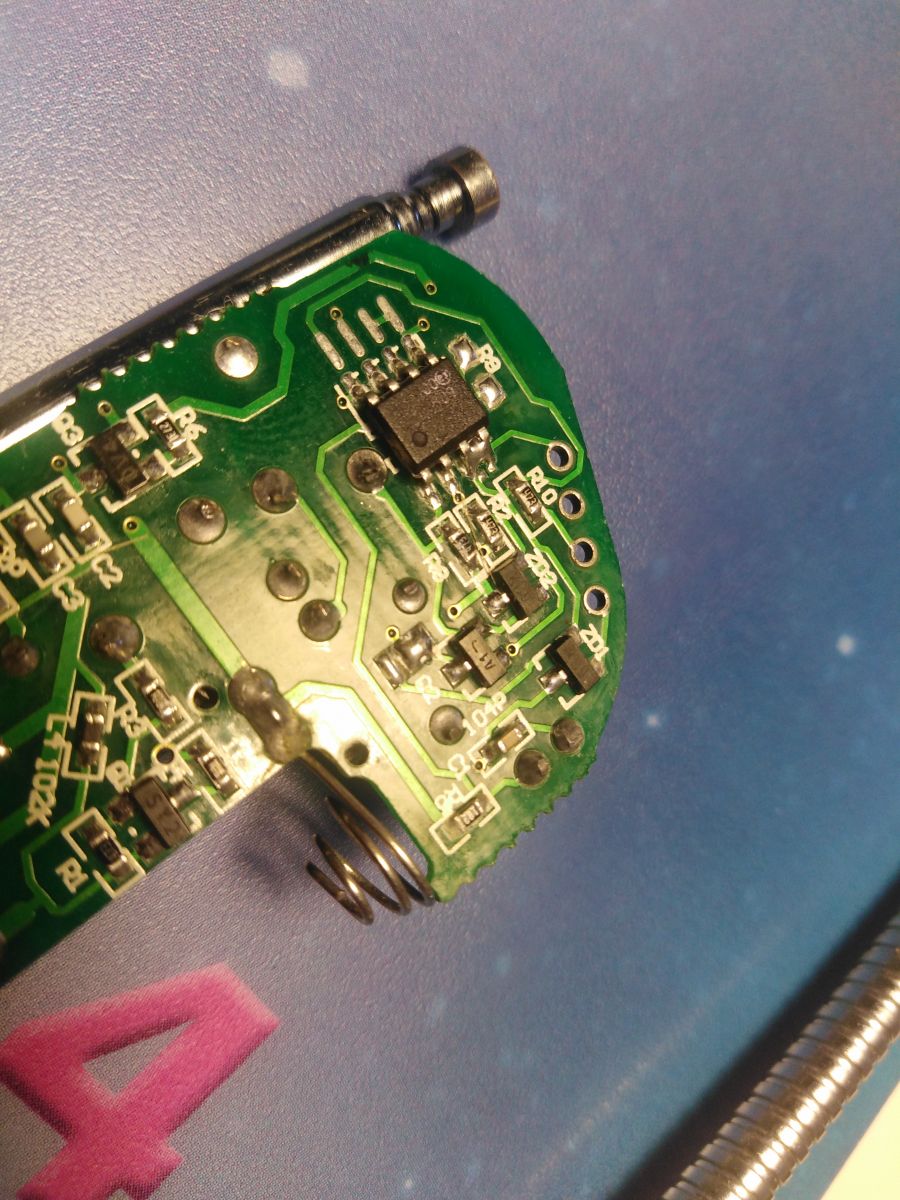

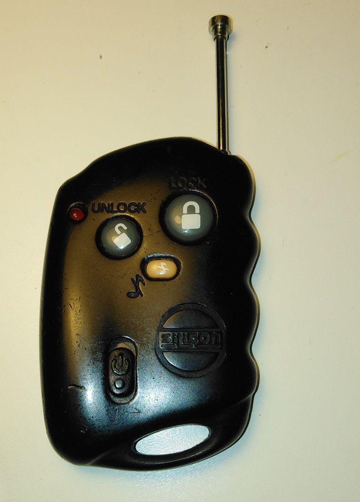

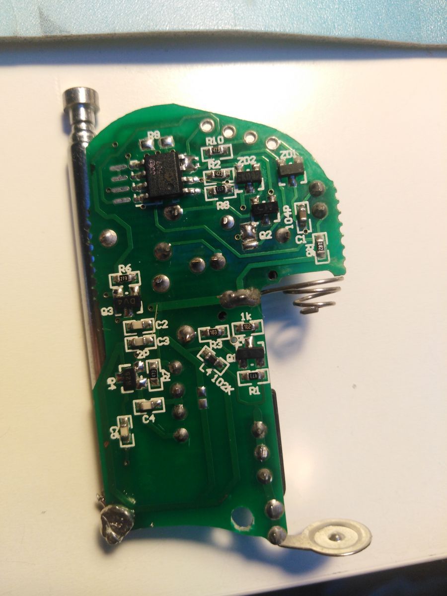

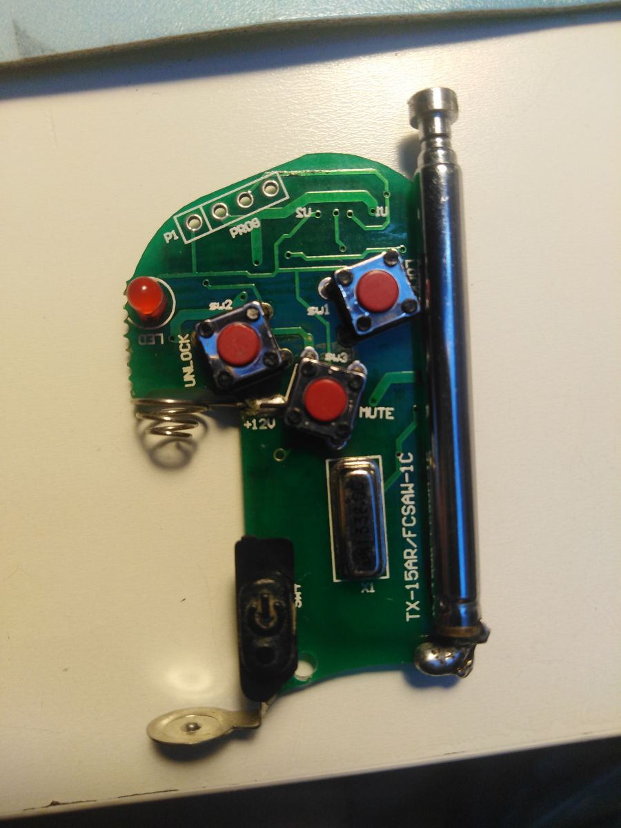

    Mam problem z pilotem zabytkowej już chyba centralki alarmu i centralnego zamka Silicon.
    Pilot został delikatni zamoczony i pomimo przemycia izopropanolem oraz wysuszenia nie daje "znaków życia".
    Pilot nie reaguje na żaden przycisk, dioda sygnalizująca transmisję też się nie świeci.
    Bateria jest OK. Jej wymiana na nową też nie pomogła.
    Pilot jest na koderze HCS200 I/SN0509 i do tej pory (20 lat) działał bez zarzutu.
    Problem z pilotem zabytkowej centralki alarmu Silicon - poszukuję gotowej płytki Problem z pilotem zabytkowej centralki alarmu Silicon - poszukuję gotowej płytki Problem z pilotem zabytkowej centralki alarmu Silicon - poszukuję gotowej płytki Czy ktoś może polecić jakąś konkretną gotową płytkę pilota (najlepiej z obudową), do której mógłbym przelutować koder?

    pikarel
    Sprawdź, czy przewodzą wszystkie tulejki przelotek z jednej warstwy na drugą, bo brak połączenia między warstwami to pierwsze objawy po zalaniu, ale z działającym wciąż zasilaniem.

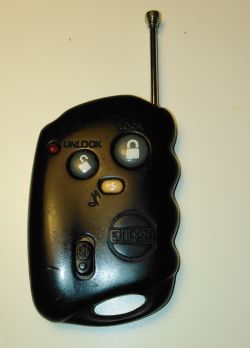

  • #4 20637017
    wiesiekj
    Pokaż obudowę, mam jakieś piloty (nowe)
  • #5 20637172
    pikarel
    Fidelis napisał:
    "Poprawiłem" wszystkie luty, ale bez efektu.
    Przelotki - to nie luty, je należy zmierzyć omomierzem.
  • #6 20638627
    Fidelis
  • #7 20638726
    wiesiekj
    Takiego niestety nie mam

    carrot
    Moderator Samochody
    Sprawdź (a najlepiej wymień) mikroswitche, czy przewodzą po naciśnięciu. Oraz sprawdź wyłącznik, tak, ten pilot ma coś takiego !
