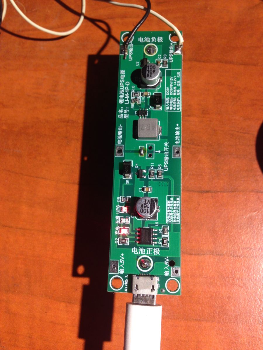

Moduł UPS od strony PCB:
Jak widać podłączone ładowanie - świeci LED kontroli zasilania i LED ładowania,

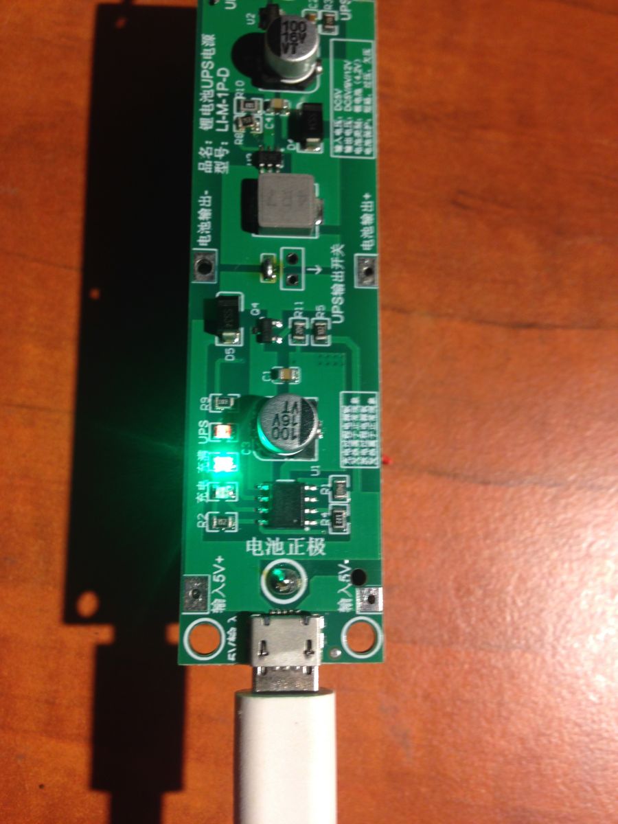

Naładowany akumulator -

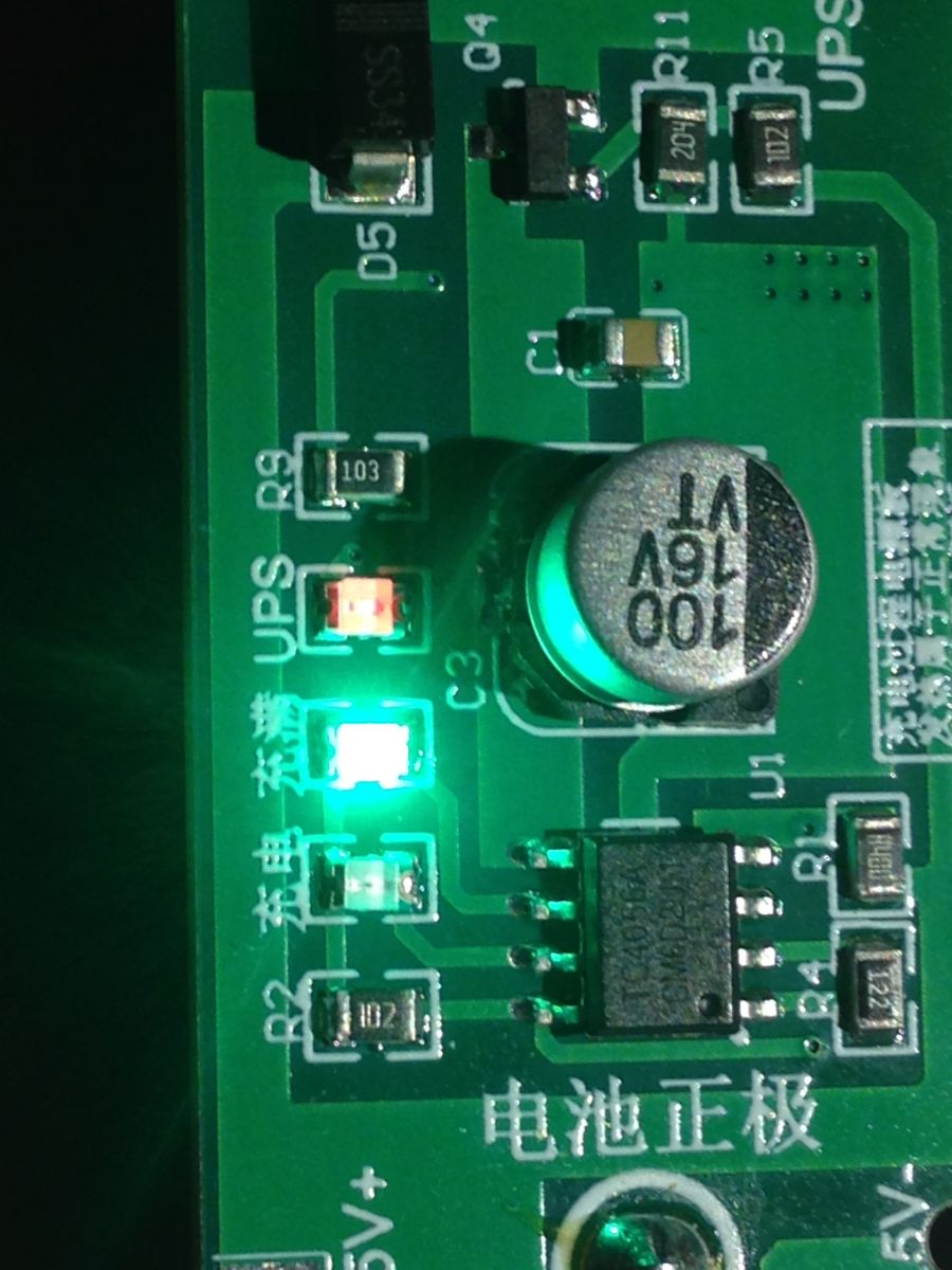

LED z bliska (dla jasności

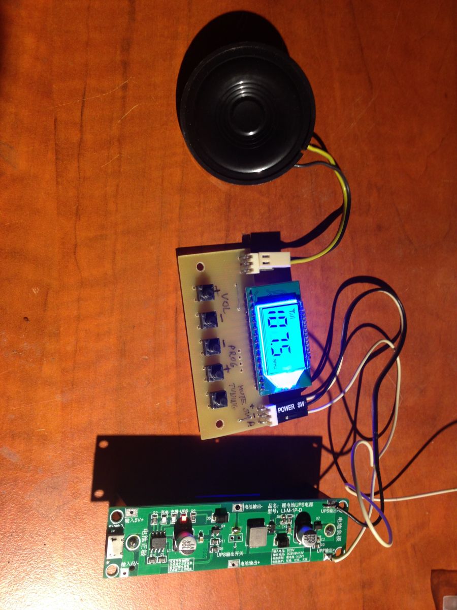

I na koniec wspomniany "pająk" w trakcie testów:
Jak widać - gra, i może tak prawie pół dnia... :)
