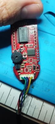

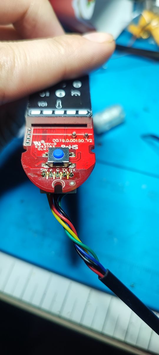

    Witam, mam pytanie do bardziej doświadczonych, ponieważ szukam i szukam bez sukcesów na temat tego, czy można w jakiś sposób na krótko sprawdzić czy kontroler (jakikolwiek chiński), w ogóle działa?
    Tzn na wyświetlaczu przykłoadowo mamy linie:
    SW (żółty)
    + (czerwony)
    G (czarny) - mniemam, że od GRN czyli minus
    TX (niebieski)
    RX (zielony)
    Sprawdziłem wyjście z pierwszego lepszego kontrolera do wyświetlacza i np. przykładając bagietki do czarnego i czerwonego mam pełną wartość napięcia baterii.
    Tak samo gdy bagietka czerwona była na plusie a czarna trafiła na żółty było to samo.
    Problem jest taki, że czasem otrzymuję wyświetlacze od hulajnóg (bez pewności, że działają) no i trochę się boję je podłączać do kontrolera bo kiedyś jeden okazał się zwarty (głupi ja nie sprawdziłem) no i szlak trafił ogólnie kontroler.
    Dlatego czy mając mały zasilacz laboratoryjny i po podaniu np. 30V (próg załączania na kontrolerach to 29V), no ale czy jak podam napięcie na + oraz G z zasilacza np. 30V tak jak robi to kontroler to czy jest możliwość, że uwale w ten sposób wyświetlacz czy raczej będzie opcja jego włączenia i sprawdzenia czy działa, czy to nie przejdzie i urypałem dziś w ten sposób wyświetlacz a raczej jego stabilizator napięcia bo chciałem dziś zobaczyć czy to przejdzie nie był zwarty ale zaczął być po takim podłączeniu i zwarcie ustało jak wywaliłem stabilizator, który się grzał prawie do 90°C
    Zaznaczam, że nie jestem jakimś magistrem w tej dziedzinie po prostu chciałem się dowiedzieć, czy można w jakiś inny sposób bez kontrolera sprawdzić działanie wyświetlacza na krótko.
    Dziękuje za wszystkie sugestie i podpowiedzi załączam zdjęcie układu, który raczej ubiłem przez swoją głupotę 🤦
    P.S. co to konkretnie jest i czy istnieje jakiś zamiennik do kupienia? Wiem, że czasem nie opłaca się naprawiać pewnych rzeczy ale chcę poeksperymentować 🤷 Sprawdzenie działania wyświetlacza w klonie xiaomi na krótko?

    Witaj.
    W klonach Xiaomi zwykle na zasilanie DASHBOARDa wysyłane jest 12V.
    Przetwornica ADJ to MP1470 która na wejście może przyjąć max 17V.
    Grzeje Ci się dlatego że masz za nią zwarcie.
    Podnieś 16 nogę układu TM1637 i wlutuj ponownie ADJ.

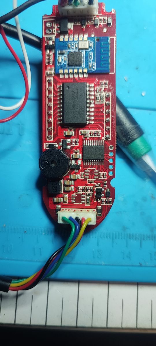

    nightmoon90
    Witaj, obawiam się że jakiś magik spiął ten wyświetlacz z nietypowym sterownikiem, który podaje na display napięcie znamionowe baterii czyli przy naładowanej mógł przyjąć aż ~42V

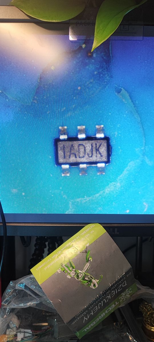

    Nie mniej jednak, chciałem sprawdzić Twojej sugestii z tym TM1637 więc noga podniesiona niestety jestem teraz w matni bo mam zgryz co do stabilizatora, chodzi o to, że na PCB jest zaznaczona kropką pierwsza noga natomiast jak widać na zdjęciu mój IADJK nie jest nigdzie oznaczony i zastanawiam się teraz jak go z powrotem wlutować 🤔
    Tak samo piszesz, że jest to układ ADJ, który może przyjąć tyle i tyle V szukałem czegokolwiek na temat układu MP170 i niestety nic nie znalazłem tak samo jak na temat tego ADJ, możesz podzielić się linkiem do jakiegokolwiek z datasheetu układu czy to ADJ czy MP170?
    Chyba, że popełniłeś jakąś literówkę???
    Bo kompletnie nie wiem, w którym miejscu jest 1 pin aktualnie na tym układzie ADJ byłem pewien, że przed wylutem zrobiłem zdjęcie ale zwiesił mi się telefon i nawet wiem, w którym to było momencie mam resztę zdjęć a tego konkretnego pech chce, że nie mam 🤦

    EDIT: doszedłem co i jak z tym ADJ i go wlutowałem i faktycznie zwarcie ustało, czy mam w tej sytuacji rozumieć, że oberwał TM1637?
  • #4 20642519
    jarroQ
    Tak. Często padają nie tylko w hulajnogach.

    Mógłbyś jeszcze na koniec mi powiedzieć jakie jest dokładne oznaczenie tego układu co popełniłeś literówkę?
    Zamiennika ADJ bo nigdzie ale to nigdzie do aktualnego nawet nie mogłem znaleźć datasheetu tak jak pisałem wcześniej :/
    Bo mam 2gi wyświetlacz w którym na 100% winowajcą jest ADJ i chciałbym dobrać coś zastępczo przy okazji.
    A ten TM1637 wyciągnę z innego wyświetlacza i zobaczę, czy ten wstanie.
    Dzięki za pomoc.
  • #6 20642624
    jarroQ
    Poprawiłem błąd w moim pierwszym wpisie.
    ADJ to MP1470 / MP1470GJ
