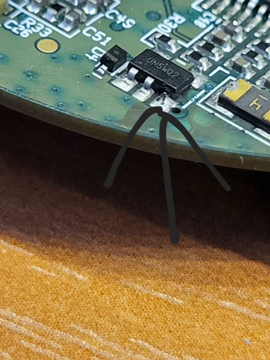

#1 20636859 30 Cze 2023 19:40 buli1 buli1 Poziom 25 #1 20636859 30 Cze 2023 19:40 Witam. Mam problem z znalezieniem zamiennika dla UN5WQ2. Czy ktoś może naprowadzi na trop?? Promuję tematy: 17.09.2018 Czy serwisy RTV przetrwają kolejne 5-15 lat? [Dyskusja]
#2 20637289 01 Lip 2023 09:09 badael badael Poziom 26 Pomocny post? (0) #2 20637289 01 Lip 2023 09:09 From the picture: P-FET_SOT23-6 1,2,5,6-drain 4-source 3-gate try it Search on MB from TV...used for Vcc panel.
#3 20639746 03 Lip 2023 05:30 buli1 buli1 Poziom 25 Autor tematu Pomocny post? (0) #3 20639746 03 Lip 2023 05:30 it's not tv. It is an intercom. The transistor is responsible for charging the battery. Promuję tematy: 17.09.2018 Czy serwisy RTV przetrwają kolejne 5-15 lat? [Dyskusja]
#4 20639847 03 Lip 2023 08:52 badael badael Poziom 26 Pomocny post? (0) #4 20639847 03 Lip 2023 08:52 So what, a transistor is a transistor wherever you use it, it might be OK, but it doesn't get an ON signal.
