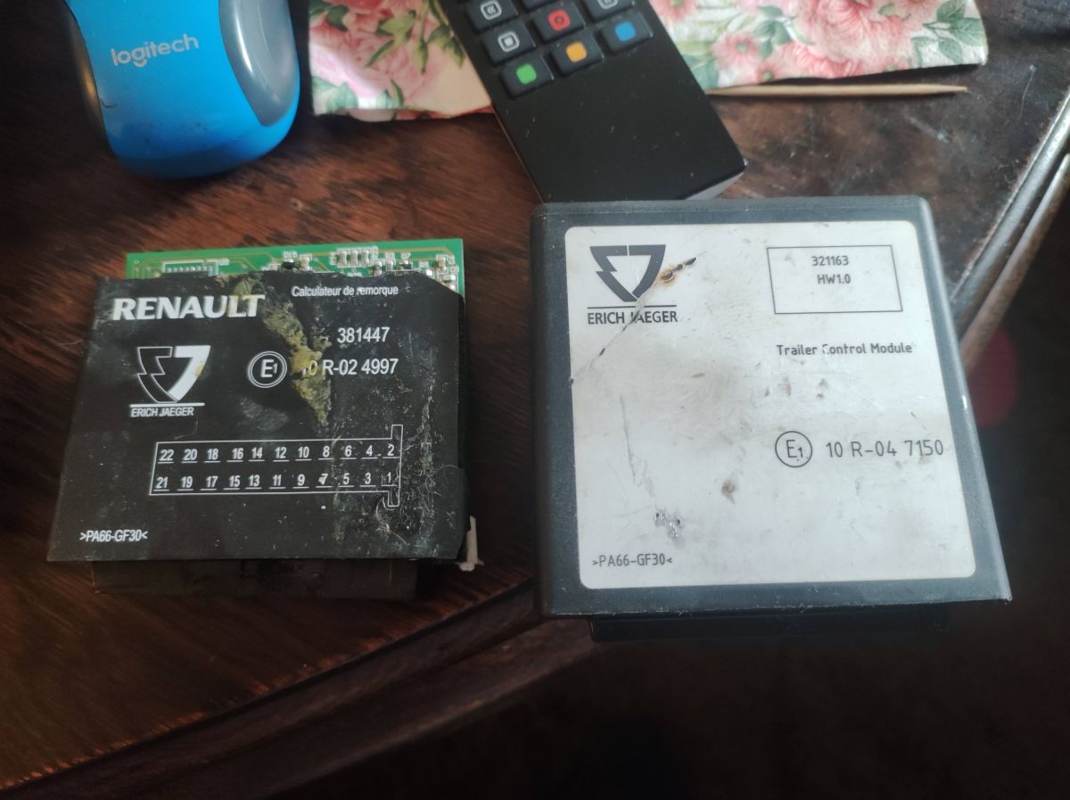

    Cześć wszystkim, kupiłem samochód laguna z hakiem, gdy chciałem podłączyć przyczepę by przywieść korę do ogródka, okazało się, że nie działa oświetlenie mam tylko światła pozycyjne, Brak stopu migaczy itp...

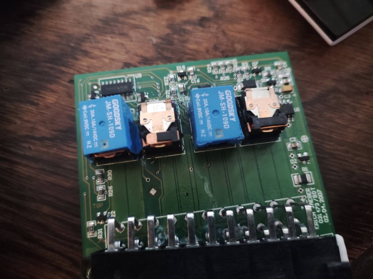

    zacząłem zgłębiać temat i okazało się, że jest tam moduł przyczepy, Erich Jaeger 22 piny numer 381447 10 R-02 4997, po otworzeniu tego sterownika widać uszkodzone przekaźniki na nim. Więc pomyślałem moduł popsuty.
    Niestety nie trałem w okolicy na podobny moduł o tych samych numerach, lecz zakupiłem tej samej firmy Erich Jaeger 22 pinowy ale o oznaczeniu numer 321163 10 R-04 7150 podłączyłem i okazuje się, że jest dokładnie to samo, w przyczepie mam tylko światła postojowe i nic więcej.
    Czy możecie mi pomóc w rozwiązaniu zagadki, czy te moduły są ze sobą zamienne czy nie ewentualnie może trzeba jakieś piny przemienić Laguna III - brak świateł na przyczepie. Zamienność modułów Erich Jaeger 381447 i 321163

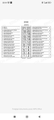

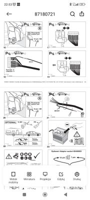

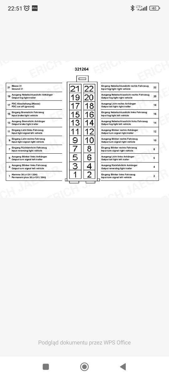

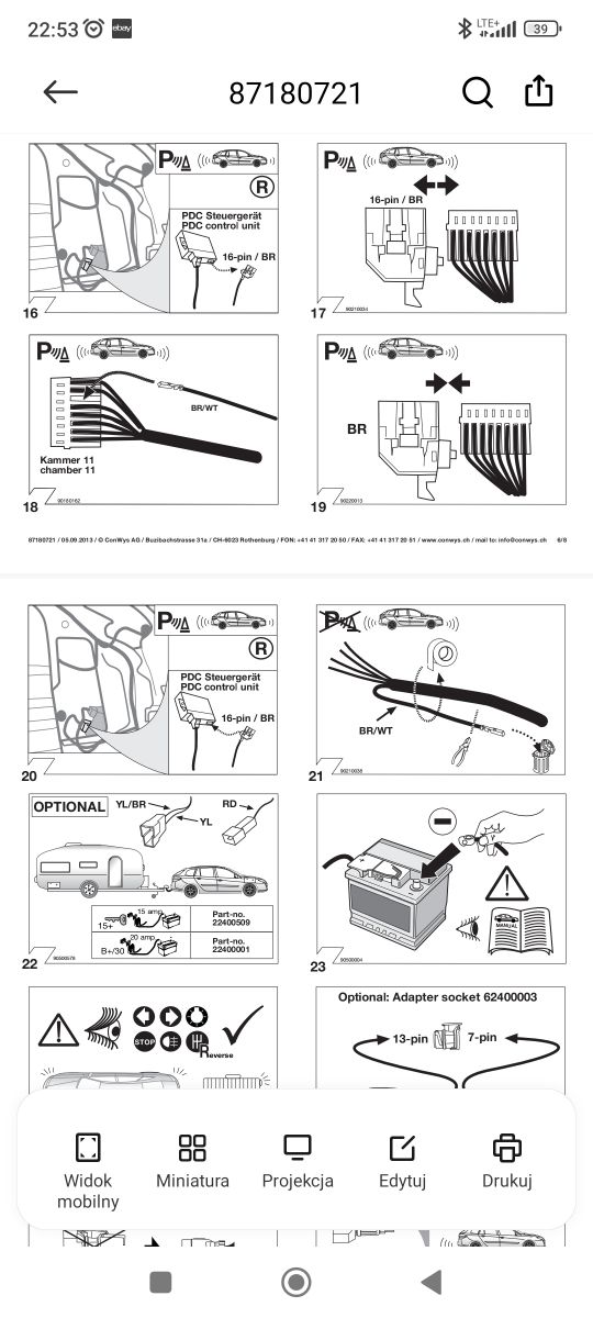

    Udało się znaleźć przyczynę w moim przypadku. Według instrukcji, którą znalazłem, do wiązki i modułu opcjonalnie można było połączyć ładowanie do przyczepy kempingowej (u mnie była wtyczka z dwoma przewodami - czerwonym i brązowym). Dodatkowo niepodłączona pojedyncza wtyczka z przewodem czerwonym idącą do modułu pin nr 1 (tą należało połączyć do +12 V 15A załączanie z zapłonu przyciskiem jak to w Lagunach) podłączyłem do gniazda zapalniczki samochodowej z tyłu auta. Wszystko działa poprawnie. Dodatkowo podłączyłem do PDC na pin16 z modułem
    Udało się znaleźć przyczynę w moim przypadku. Według instrukcji, którą znalazłem, do wiązki i modułu opcjonalnie można było połączyć ładowanie do przyczepy kempingowej (u mnie była wtyczka z dwoma przewodami - czerwonym i brązowym). Dodatkowo niepodłączona pojedyncza wtyczka z przewodem czerwonym idącą do modułu pin nr 1 (tą należało połączyć do +12 V 15A załączanie z zapłonu przyciskiem jak to w Lagunach) podłączyłem do gniazda zapalniczki samochodowej z tyłu auta. Wszystko działa poprawnie. Dodatkowo z modułu z pin 17 przeprowadziłem połączenie do sterownika PDC na pin 16. Niestety po podpięciu przyczepy wyświetla spraw czujniki parkowania. Czujniki przestają
    pracować z tyłu. Nie wiem czy nie zmontowałem to ze złym pin-em na module PDC, oznaczenie w module pinu nr 17 jest cut off (ground) wg instrukcji powinien być podłączony do przewodu w kolorze brązowym na PDC Laguna III - brak świateł na przyczepie. Zamienność modułów Erich Jaeger 381447 i 321163 Laguna III - brak świateł na przyczepie. Zamienność modułów Erich Jaeger 381447 i 321163
