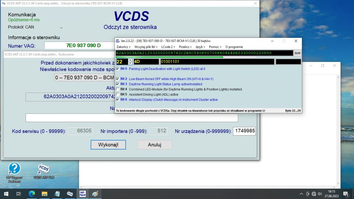

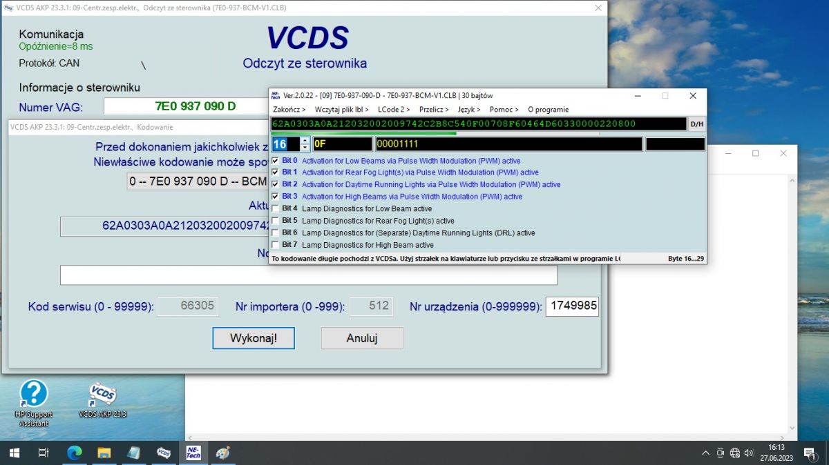

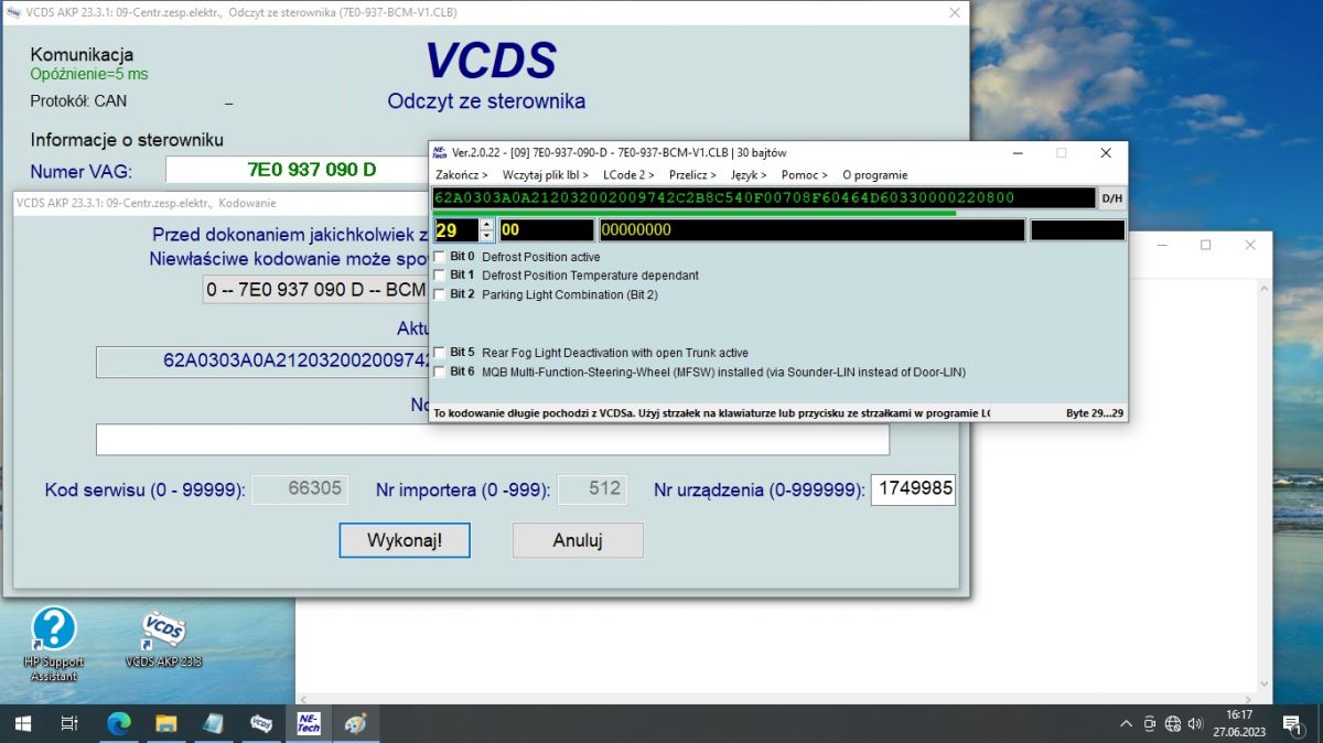

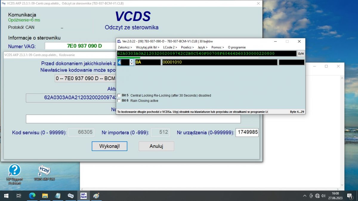

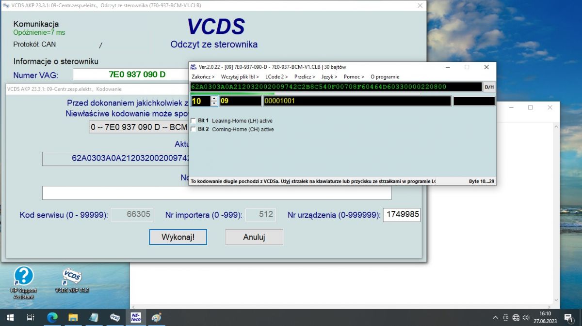

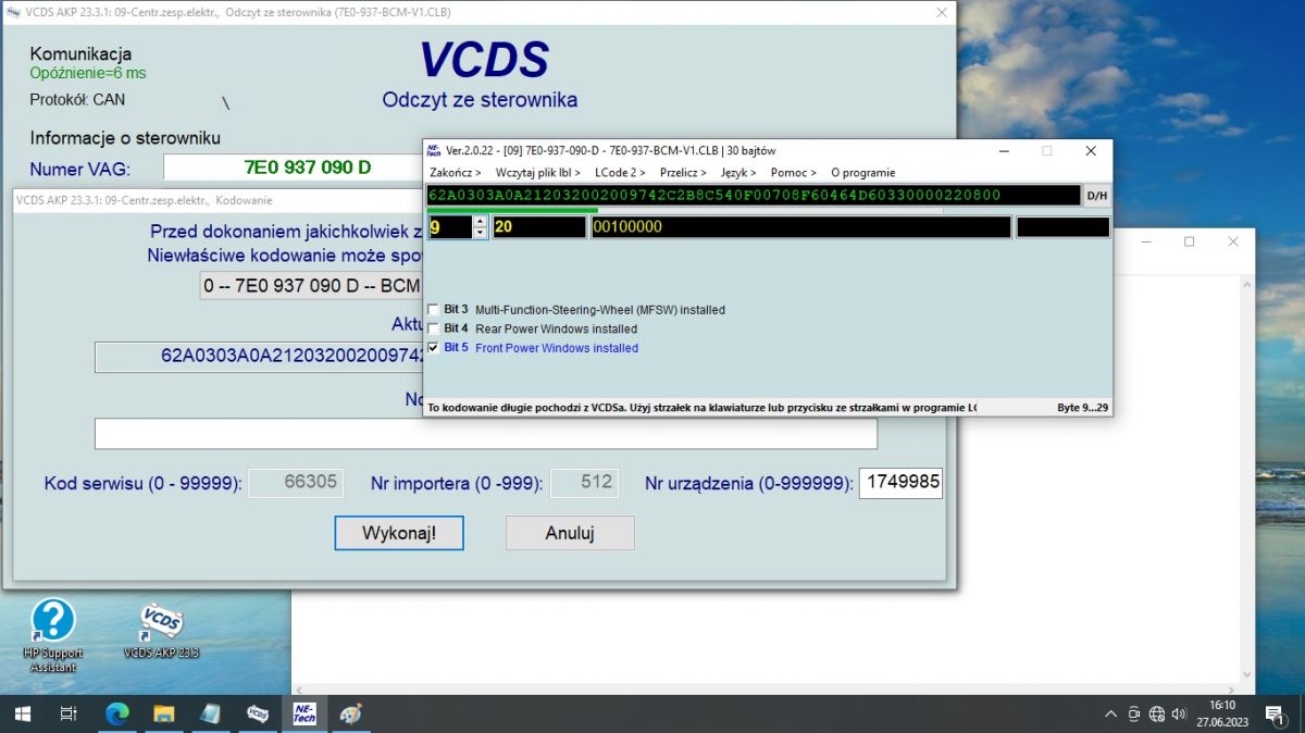

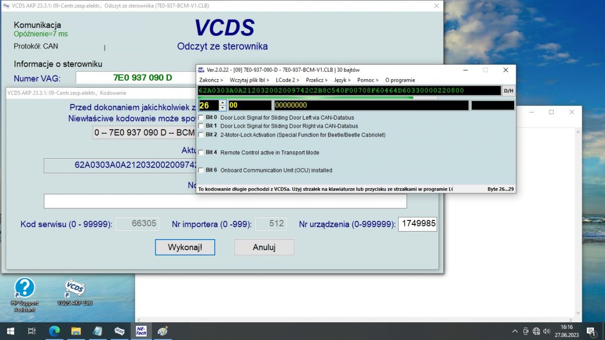

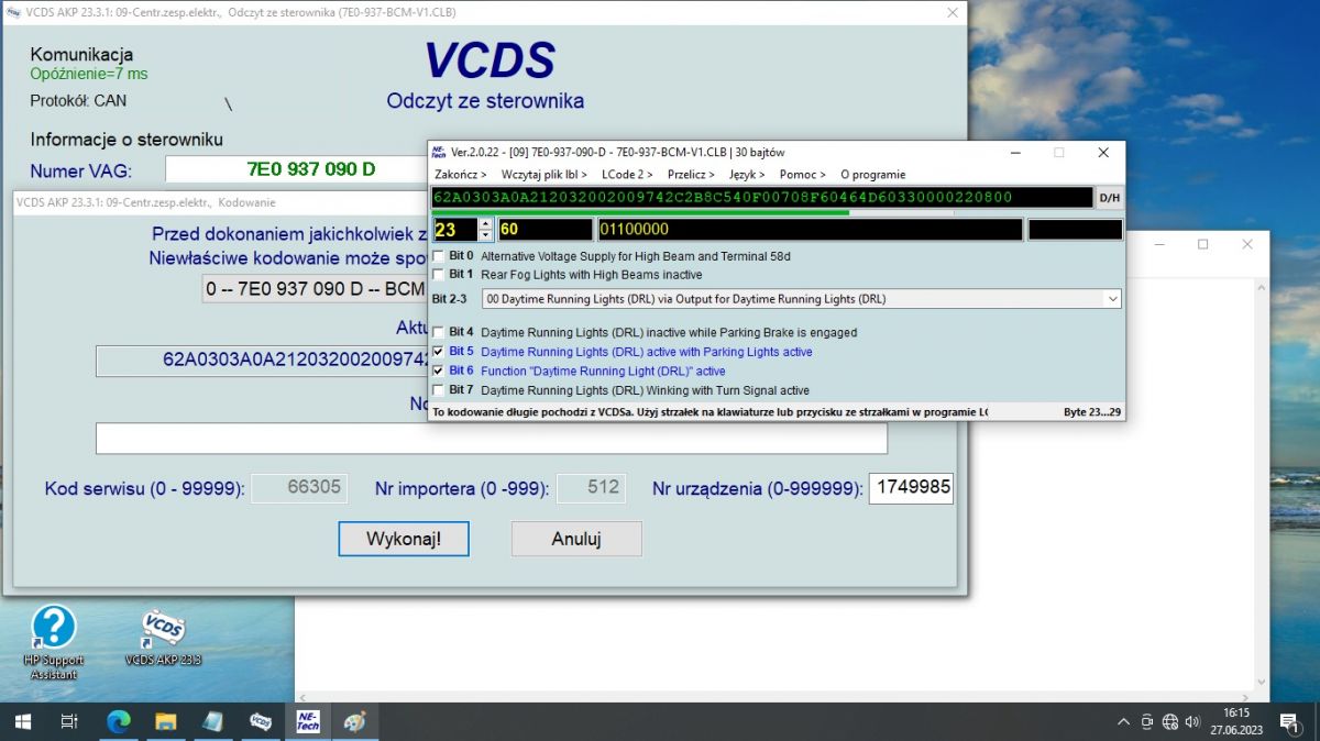

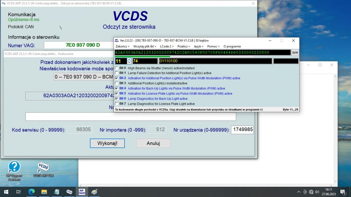

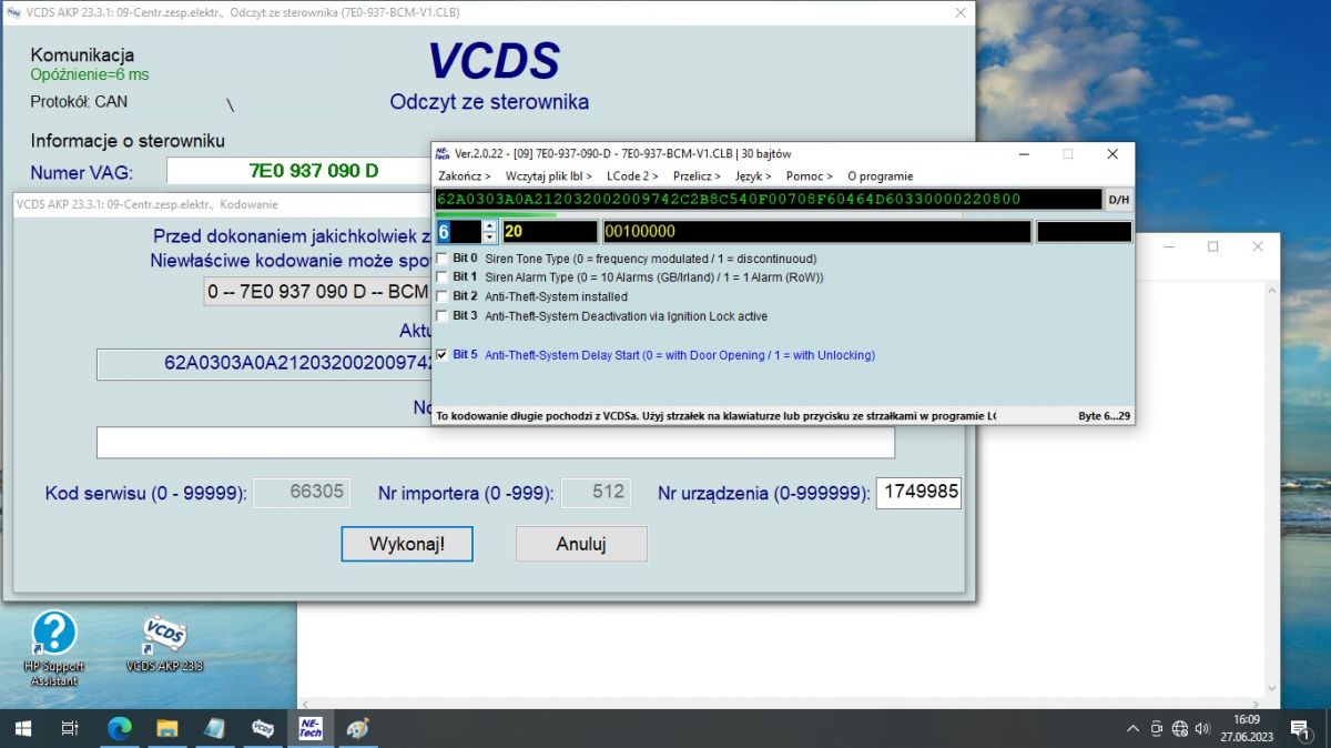

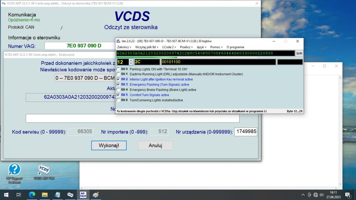

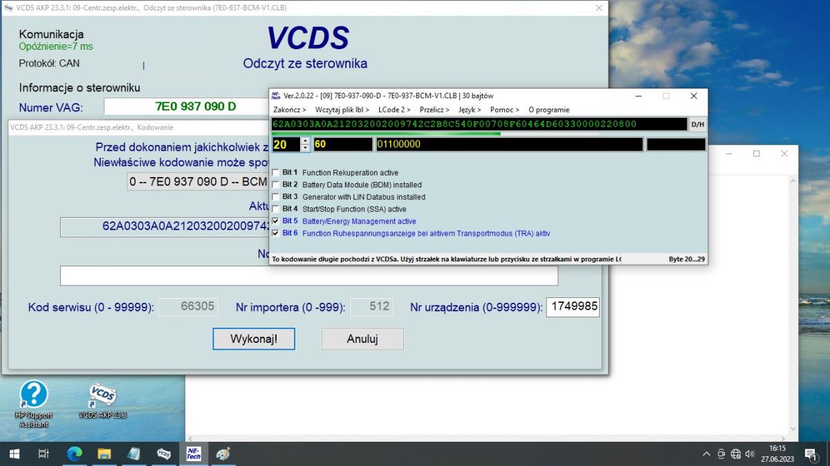

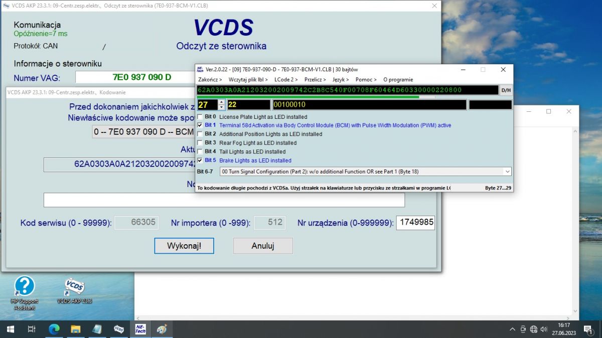

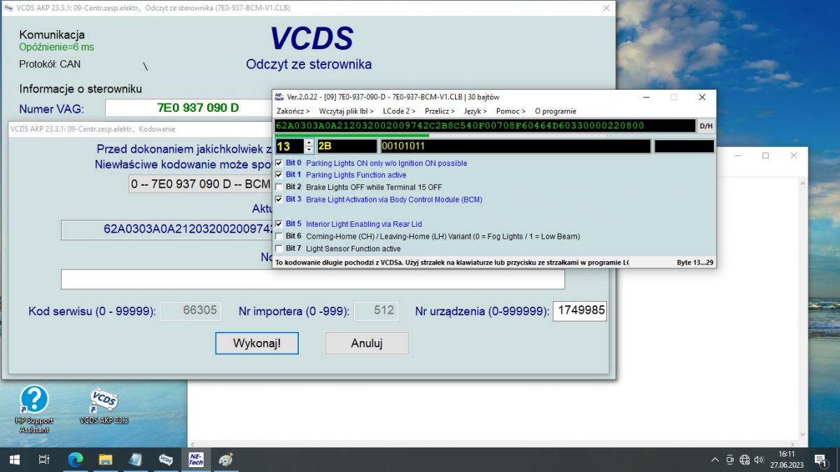

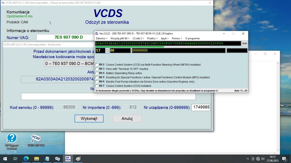

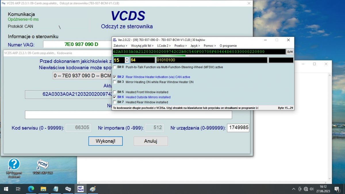

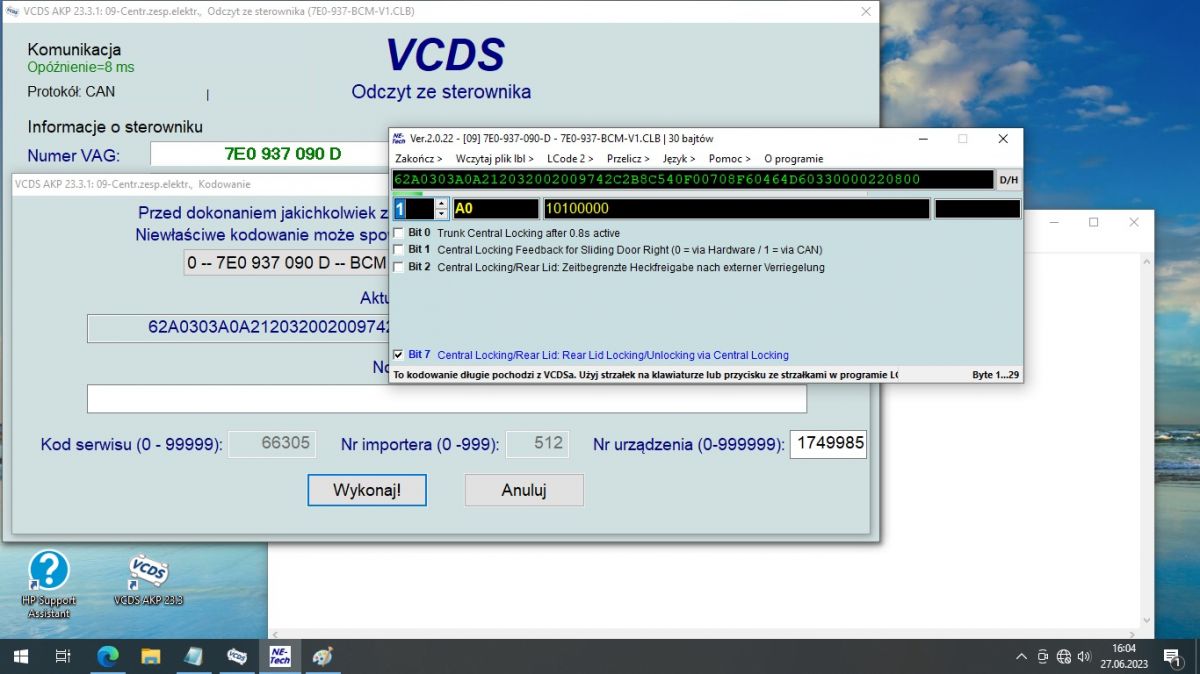

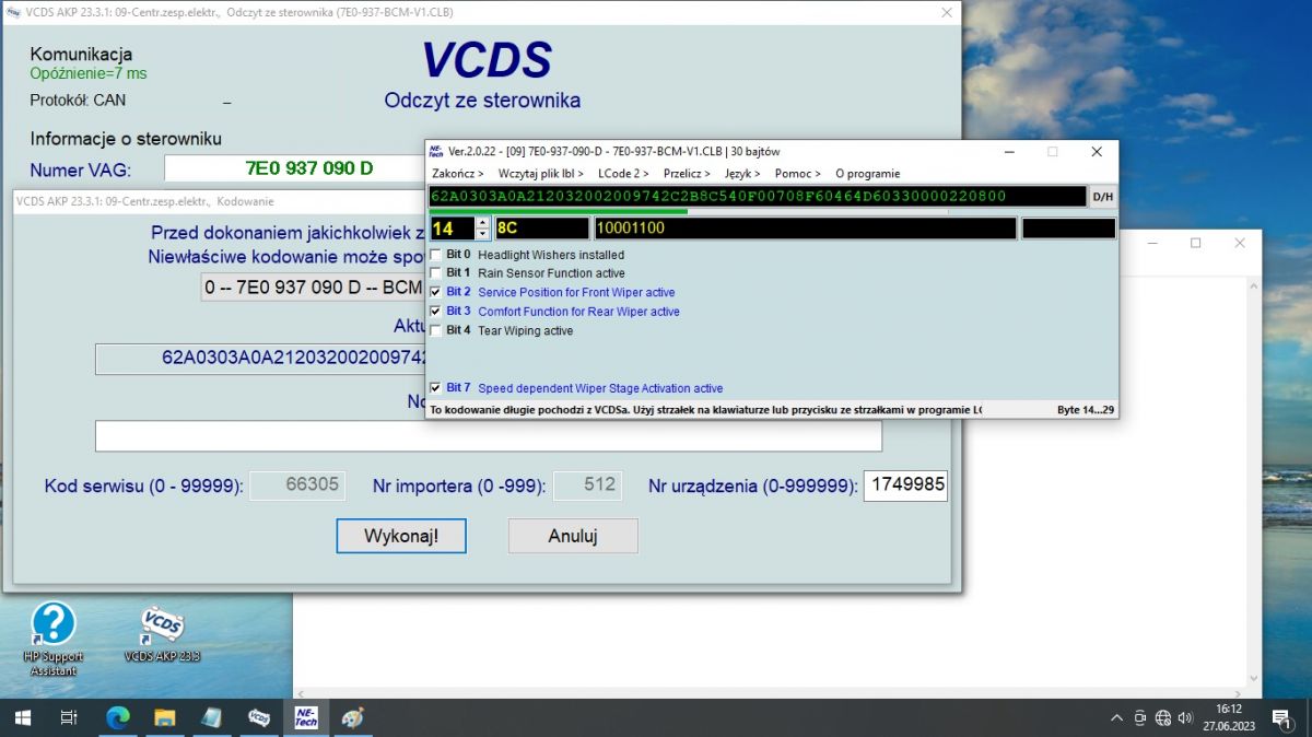

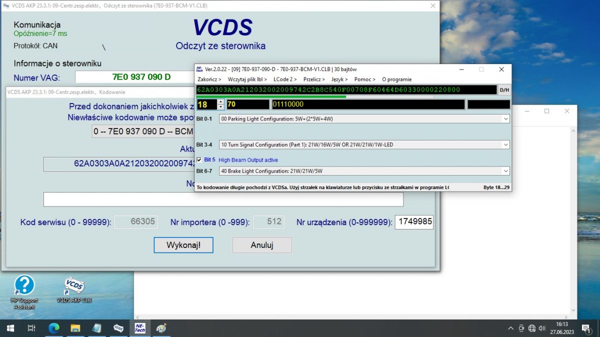

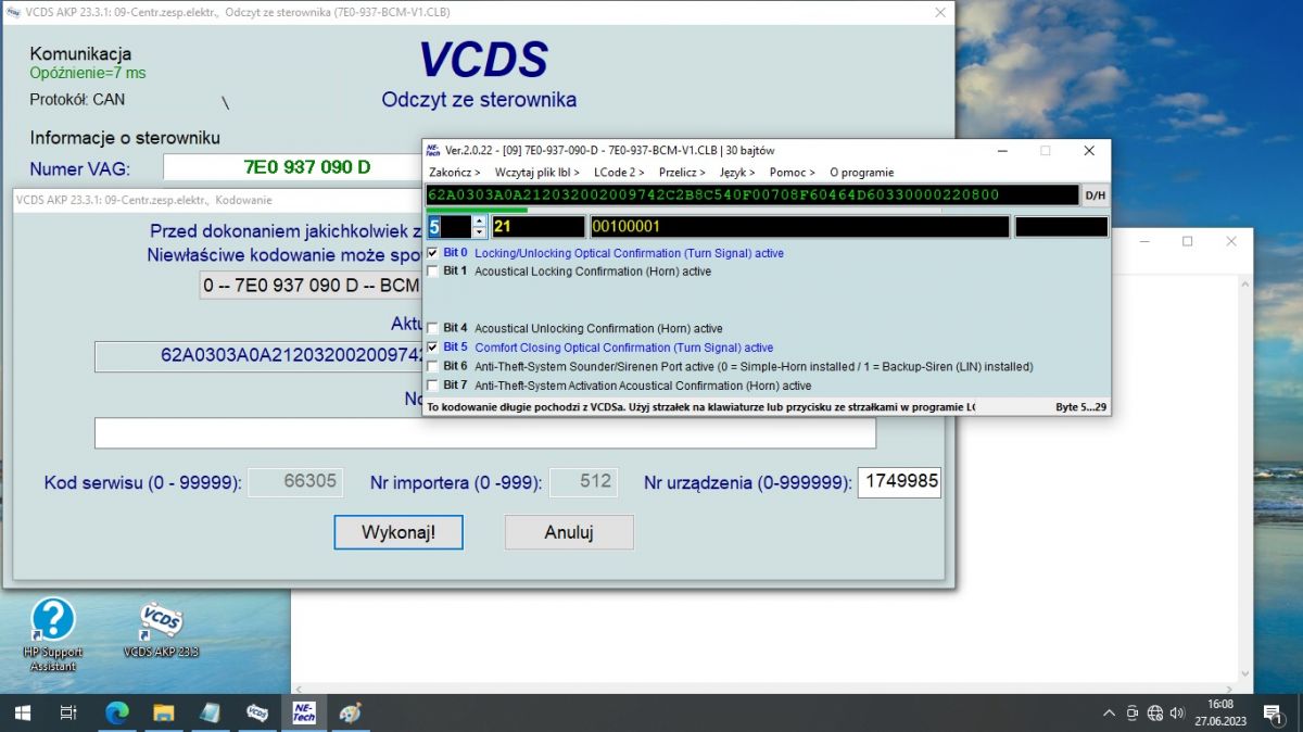

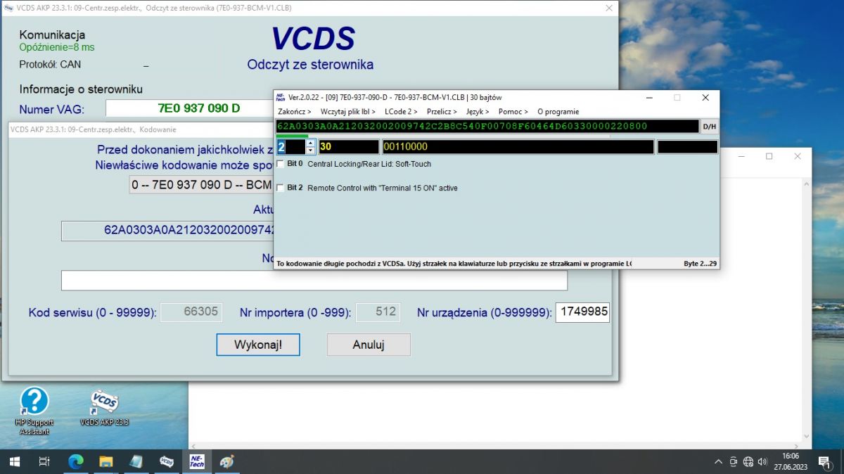

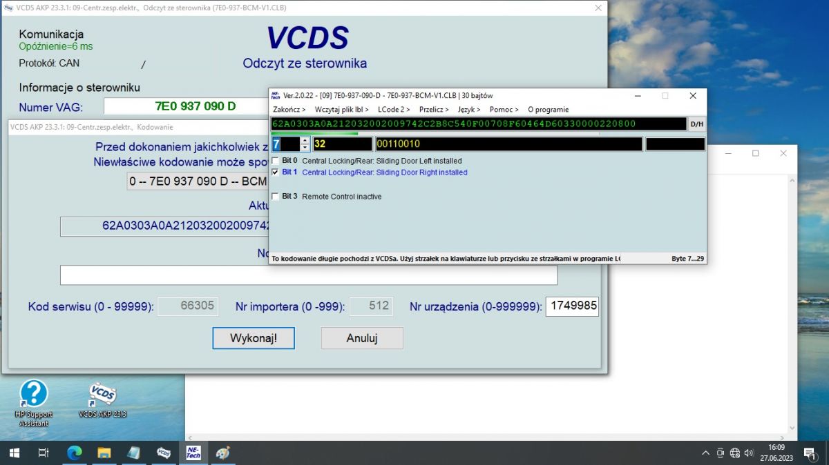

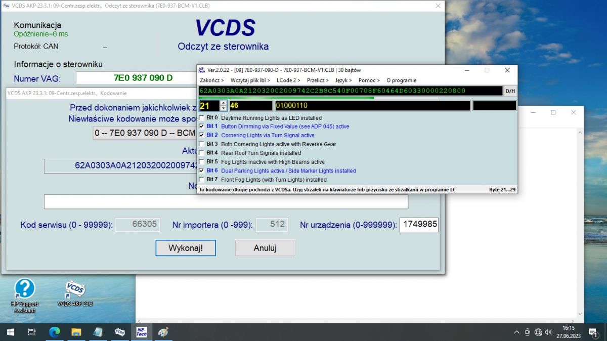

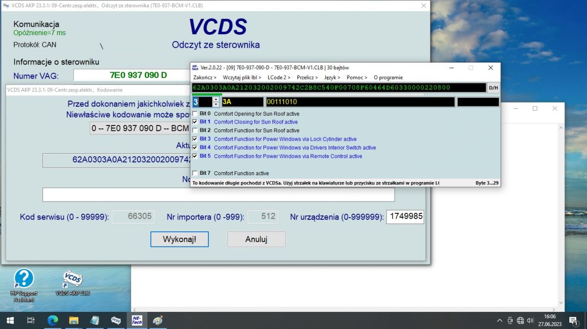

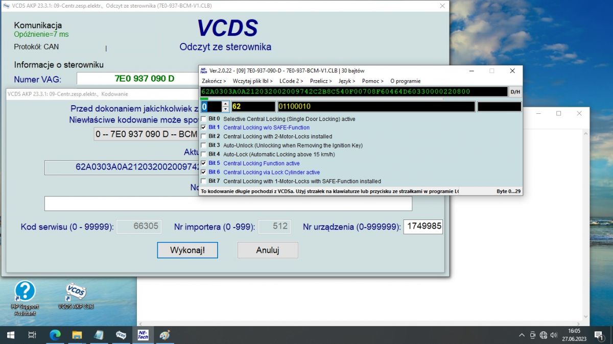

    Witam, VW T6 2018rok wymiana przednich reflektorów na full led, Przerobiłem instalację do oby lamp. Założone czujniki i moduł poziomowania świateł wraz z czujnikami. Opcją w gateway włączona kanał 55. Kodowanie w BCM mam takie jak na zdjęciach, co zmieniać żebym nie miał komunikatu spalonych żarówek i wszytko świeciło prawidłowo? Teraz nie mam światła postojowego z reflektorach z przodu.VW T6 2018rok wymiana przednich reflektorów na full led -kodowanie. VW T6 2018rok wymiana przednich reflektorów na full led -kodowanie. VW T6 2018rok wymiana przednich reflektorów na full led -kodowanie. VW T6 2018rok wymiana przednich reflektorów na full led -kodowanie. VW T6 2018rok wymiana przednich reflektorów na full led -kodowanie. VW T6 2018rok wymiana przednich reflektorów na full led -kodowanie. VW T6 2018rok wymiana przednich reflektorów na full led -kodowanie. VW T6 2018rok wymiana przednich reflektorów na full led -kodowanie. VW T6 2018rok wymiana przednich reflektorów na full led -kodowanie. VW T6 2018rok wymiana przednich reflektorów na full led -kodowanie. VW T6 2018rok wymiana przednich reflektorów na full led -kodowanie. VW T6 2018rok wymiana przednich reflektorów na full led -kodowanie. VW T6 2018rok wymiana przednich reflektorów na full led -kodowanie. VW T6 2018rok wymiana przednich reflektorów na full led -kodowanie. VW T6 2018rok wymiana przednich reflektorów na full led -kodowanie. VW T6 2018rok wymiana przednich reflektorów na full led -kodowanie. VW T6 2018rok wymiana przednich reflektorów na full led -kodowanie. VW T6 2018rok wymiana przednich reflektorów na full led -kodowanie. VW T6 2018rok wymiana przednich reflektorów na full led -kodowanie. VW T6 2018rok wymiana przednich reflektorów na full led -kodowanie. VW T6 2018rok wymiana przednich reflektorów na full led -kodowanie. VW T6 2018rok wymiana przednich reflektorów na full led -kodowanie. VW T6 2018rok wymiana przednich reflektorów na full led -kodowanie. VW T6 2018rok wymiana przednich reflektorów na full led -kodowanie. VW T6 2018rok wymiana przednich reflektorów na full led -kodowanie. VW T6 2018rok wymiana przednich reflektorów na full led -kodowanie. VW T6 2018rok wymiana przednich reflektorów na full led -kodowanie. VW T6 2018rok wymiana przednich reflektorów na full led -kodowanie. VW T6 2018rok wymiana przednich reflektorów na full led -kodowanie. VW T6 2018rok wymiana przednich reflektorów na full led -kodowanie.

    Lampy już zakodowane. Szukam schematu świateł przednich bo mam inny problem z lewą lampą. Mianowicie cały czas mam błąd światła postojowego, Pin 14 z lampy ma iść do BCM. Tak roiłem jak nie miałem czujników do poziomowania, tutaj je założyłem razem modułem i kawałek instalacji,miałem oryginalnej. Mam dodatkowy kostkę 3 ponową na łączniku instalacji pomiędzy lampami. Pin nr 14 z lamy idzie do tej kostki następnie do przekaźnika 524 po schowkiem w tunelu środkowym a następnie do BCM. Jak ma ktoś sachema to prosił bym o udostępnienie.
  • #3 20643645
    djluki2013
    Błąd spalonej żarówki postojowej jest rozwiązany. Brak błędów w BCM od żarówek. Jeszcze szukam schematy do ogrzewanej tylnej szyby w drzwiach podwójnych, Klima manualna, Mam już panel z włącznikiem ogrzewania tylko nie mam schematu. Pomoże ktoś chociaż w tym?

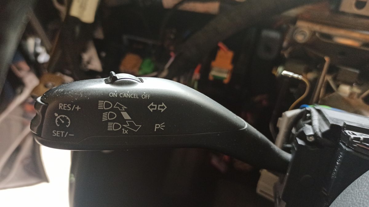

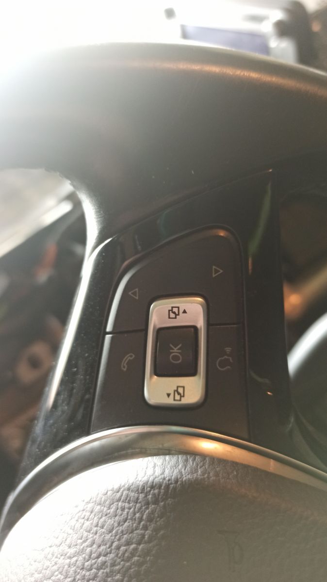

    Witam, Wszystkie wyżej opisane usterki udało usunąć i prawidłowo zakodować . Teraz jeszcze zamarzyłem o tempomacie, Mam manetkę ( nie znam nr bo naklejki nie ma)z tempomatem, Kierownicę wielofunkcyjną, Radio z kierownicy działa, ale fis na liczniku już nie. Schemat podłączenia jak w załączniku. VW T6 Multivan Kod silnika CXHA,Ręczna skrzynia biegów. Zamontowałem wszystko zgodnie z schematem. Jak uruchomię tempomat to od razu mam błąd w sterowniku silnika jak P0568 00(035) jak w raporcie.

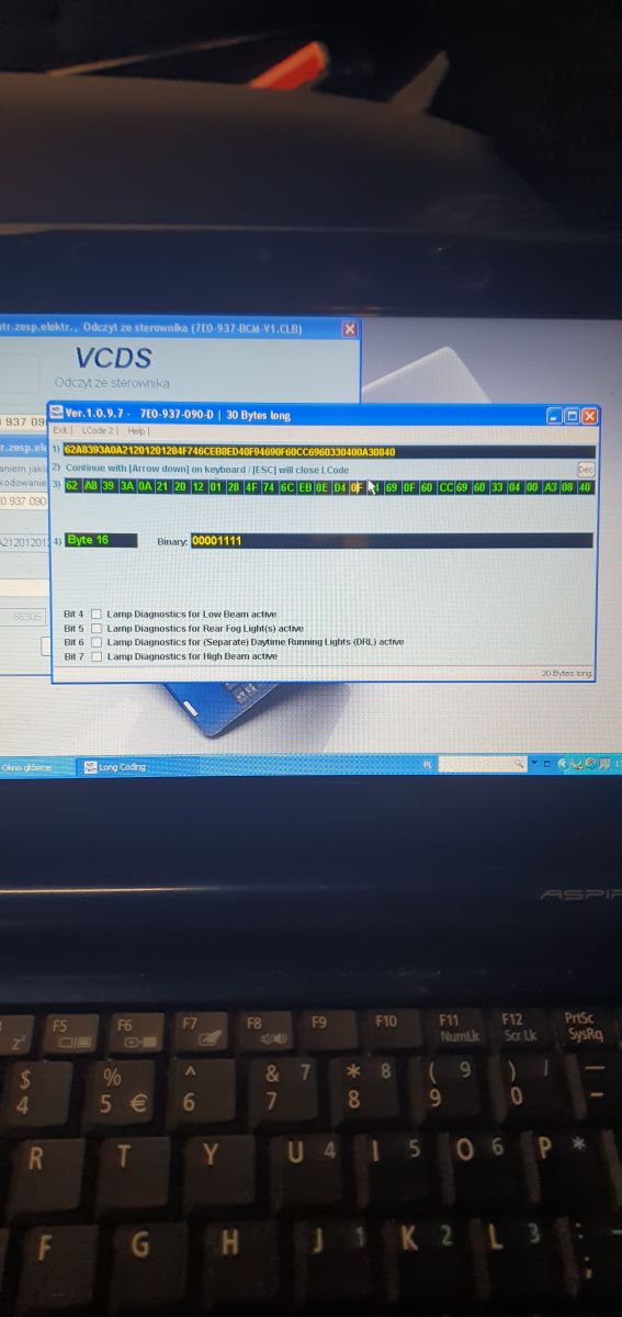

    Witam czy pomoże mi ktoś zakodowac lampy przod led żeby nie było błędów vw t6 2019

    Cala instalacje podlaczylem wraz z modulem poziomowania i zostalo mi kodowanie ale potrzebuje od kogos odgapic mam ten sam bcm co w temacie z obraskami wyzej tylko tam w niekturych punktach jest wiecej opcji do zaznaczania jak u mnie nie wiem dlaczego moze potzeby kod dostepu wyzejVW T6 2018rok wymiana przednich reflektorów na full led -kodowanie.

    Zabawa w kodowanie ale coś nadal źle robię w bcm bo ledy cały czas mrugają może ktoś coś pomoże
    BCM 7E0937090D

    Udało się wszystko ogarnąć jak by ktoś przerabiał potrzebował pomocy to chętnie pomogę pozdrawiam

    Odkopuję, zmiana lamp tył i przód na LED w T6 2019r., po instalacji przednie działały tylko na zapłonie, po odpaleniu silnika gasły. Zmieniłem konfigurację żarowek w BCM i działają już z pracującym silnikiem, ale co kilka minut mrugnie raz lewa, raz prawa. Ktoś przerabiał problem?
  • #13 21194961
    ajalacza
    Poziom 6  
    Sterowniki lamp, czy są dobrze dobrane? Mi mrugały, bo miałem źle dobrane.
