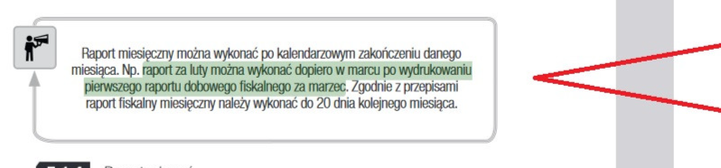

    Dzięki za wiadomość. Pod spodem w załączniku wysyłam skany tych dwóch raportów dobowych i raportu miesięcznego który robiłem. W drugim załączniku screen z instrukcji obsługi kasy. Ja właśnie w tamtym miesiącu miałem problem z wydrukowaniem raportu miesięcznego, na kasie był komunikat, że "poprzedni miesiąc nie zakończony i nie można zrobić". Dopiero jak zacząłem działać w czerwcu to mogłem zrobić raport za maj. Tylko ja chyba odruchowo nie zrobiłem raportu dobowego w lipcu, tylko zrobiłem raport po wybiciu pierwszego paragonu w lipcu. Robiłem normalny skrócony raport.

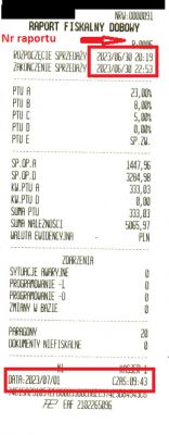

    DiZMar
    Tak jak spodziewałem się. Raport dobowy nr 0005 ze sprzedaży w dniu 30.06.2023 wykonałeś w dniu 01.07.2023 o godz. 9.43 a nie przed północą 30-tego jak napisałeś błędnie w pierwszym poście. 01.07. g.9.43 to dużo po północy a nie przed. Pomyłka spora.
    Ferdek11 napisał:
    Zrobiłem raporty dobowe przed północą 29 i 30-tego.
    Ostatni paragon wystawiłeś o 22.53 i poszedłeś spać bez wykonania raportu dobowego co nie powinno wydarzyć się zwłaszcza w ostatnim dniu miesiąca!!!
    Zaznaczyłem czerwoną ramką poniżej.
    Brakujący dzień w raporcie miesięcznym na kasie fiskalnej Farex PRO 300
    Należy zatem wykonać raport okresowy szczegółowy wg numerów od 4 do 5 i opisać, że jest to faktycznie raport miesięczny ze sprzedaży w czerwcu 2023. Oddać tylko taki wydruk z tym opisem dla księgowej. W sierpniu należy wykonać raport okresowy szczegółowy wg numerów od nr 6 do ostatniego w lipcu i opisać, że jest to raport miesięczny ze sprzedaży w lipcu 2023.

    To już totalna bzdura. Co jeśli w następnym miesiącu marcu nie ma sprzedaży? Nie da się wykonać raportu miesięcznego za luty. Absurd. Chyba wykonać zerowy.

    Niby wg przepisów racja i nie ma problemu, gdy rano to ten sam miesiąc. Gorzej, gdy w Twoim przypadku jest to nowy miesiąc i kasa niby napisała prawdziwą datę transakcji (30 czerwiec), ale raport zaliczyła do przychodu lipca i trzeba kombinować, jak wcześniej napisałem. Ponadto takie ciekawe spostrzeżenie. Bardzo podejrzanie dla skarbówki wygląda ta sprzedaż w dniu 30 czerwca. Między 20.19 a 22.53 (2,5 h) wydałeś 20 paragonów, a wcześniej nic. Niby możliwe, ale warto się przyjrzeć temu podatnikowi, czy rzeczywiście tak było, czy może wcześniej sprzedawał, nie wydając paragonu, a paragony drukował w ostatnim dniu miesiąca i tyle, aby pasowało. Co do raportu miesięcznego. Raport miesięczny drukuje się na początku nowego miesiąca, a miesiąc poprzedni niezależnie, czy była sprzedaż i raport dobowy w nowym miesiącu. Jeżeli przy braku raportu dobowego w nowym miesiącu kasa Twoja ma zablokowany wydruk raportu miesięcznego (sic!) ewenement jakiś z kosmosu. To jeżeli na początku miesiąca nie masz sprzedaży, a potrzebny raport miesięczny jest potrzebny, to wydrukuj raport dobowy z zerową sprzedażą i nie czekaj na faktyczną sprzedaż. Dodam, że raporty okresowe, w tym miesięczny, można drukować dowolną ilość razy (powtarzać) za dowolny miniony miesiąc (czas, numery). Trzeba mieć zachowany raport miesięczny za każdy miesiąc, w którym była sprzedaż i raport dobowy. Jeżeli w danym miesiącu nie było raportu dobowego, to nie ma obowiązku wydruku i przechowywania raportu miesięcznego za ten miesiąc. Raporty dobowe są obowiązkiem wykonywania za każdy dzień, w którym był wystawiony przynajmniej jeden paragon. Nie ma obowiązku wydruku i przechowywania raportów dobowych w przypadku kas online. Wykonanie raportu dobowego to nie jest konieczny jego wydruk. Jest możliwość wykonania raportu dobowego bez jego wydruku. Jeżeli został wydrukowany (tak ustawiam kasę standardowo), to jego przechowywanie, jak napisałem wyżej, jest nieobowiązkowe. Jest możliwe wydrukowanie kopii dowolnych dokumentów wystawionych przez kasę dowolną ilość razy.była uszkodzona i wymieniona pamięć chroniona.
