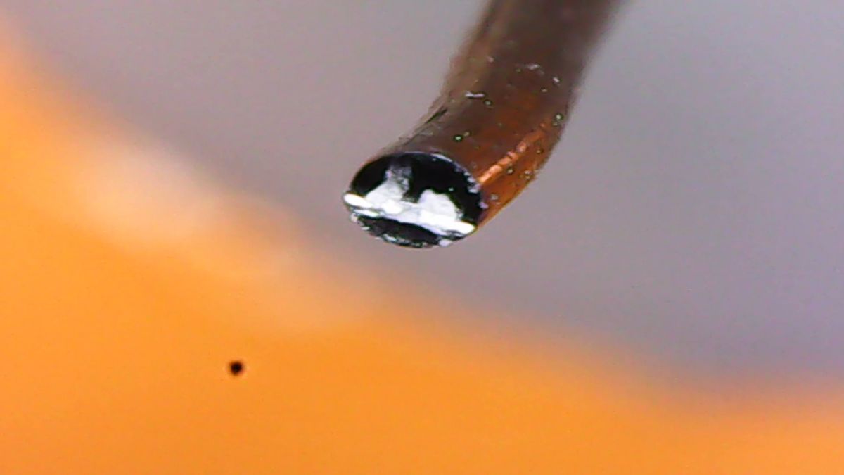

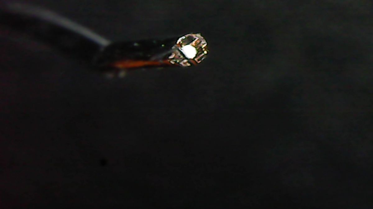

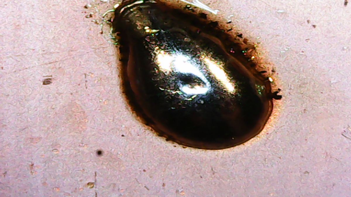

  • Jakiś czas temu zauważyłem że chińskie moduły lutowane są... czymś. Czymś, co z wyglądu cynę* przypomina ale w porównaniu do dotychczas stosowanej w warsztacie cyny ma się jak szkło do lodu. Po prostu o wiele trudniej ją roztopić a o wylutowaniu jakiegokolwiek elementu polutowanego przez chińskie małe rączki można albo się spocić albo zapomnieć. Szczególnie (co w zasadzie normalne i logiczne) jeśli płytka dwustronna...
    Postanowiłem więc sprawdzić naocznie i praktycznie w czym rzecz.
    Po pierwsze - Cynel stosuje w cynie ołowiowej stosunek 60/40 (stosunek cyny do ołowiu) - chińska cyna w znamienitej większości - jeśli już z ołowiem - ma proporcje 63/37 - niby różnica niewielka, ale... ale jak to wpływa na sam proces lutowania?
    Aby nie mądrzyć się niepotrzebnie wziąłem odpad laminatu FR4 (bez czyszczenia i bez zabezpieczonej powierzchni kalafonią), włączyłem stację , ustawiłem typową do codziennego lutowania temperaturę ok. 320*C, ustawiłem mikroskop (pożyczony od Kolegi - na marginesie konstrukcja statywu i regulacja ostrości z plastiku podłej jakości i to niestety daje się we znaki - nie polecam tej wersji. Jeśli już ktoś by się decydował to statyw aluminiowy! - jest też taka wersja) włączyłem aparat i... i efekty poniżej:
    Cyna cynie nierówna czyli porównanie na szybko najpopularniejszych stopów lutowniczych.

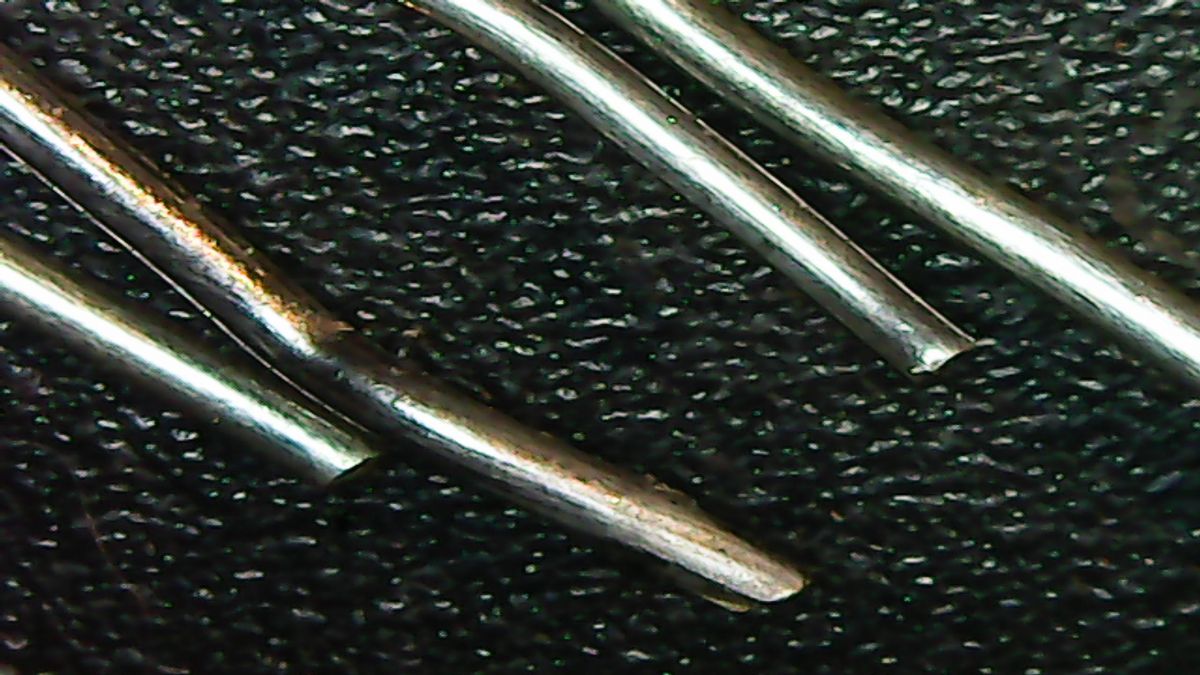

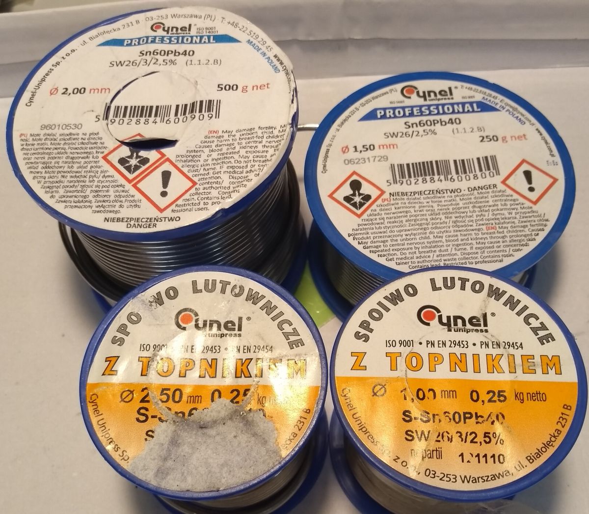

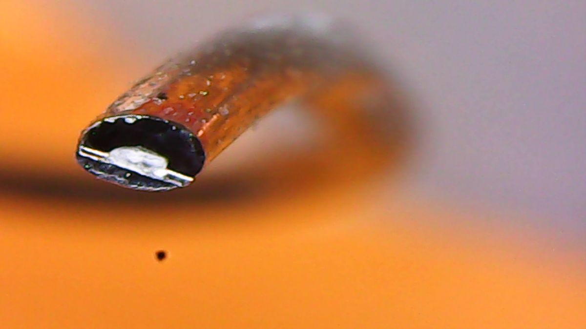

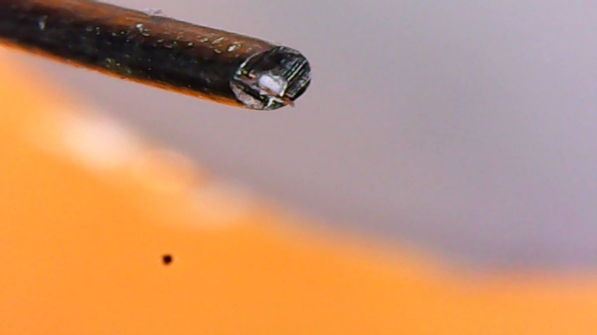

    Od lewej - Cynel ołowiowa, Cynel srebrowa, Chińska ołowiowa, cyna z domieszką niklu (bez ołowiu, produkcji japońskiej).
    Na pierwszy rzut oka wyglądają identycznie (przynajmniej na zdjęciu), ale w realu cyna z niklem jest sztywniejsza, potem nieco mniej sztywna cyna ze srebrem i najmniej sztywna ołowiowa. Podobnie zawartość topnika - wszystkie typy mają wewnątrz drutu kanalik z topnikiem - nie wiem jakim (można się domyślać, że na pewno inny w cynie ołowiowej niż pozostałych) jednak w cynie chińskiej dość mocno różni się zapachem podczas lutowania.
    Cyna cynie nierówna czyli porównanie na szybko najpopularniejszych stopów lutowniczych. Cyna cynie nierówna czyli porównanie na szybko najpopularniejszych stopów lutowniczych. Cyna cynie nierówna czyli porównanie na szybko najpopularniejszych stopów lutowniczych. Cyna cynie nierówna czyli porównanie na szybko najpopularniejszych stopów lutowniczych.
    Wygląd zewnętrzny lutowia na szpuli praktycznie nie do odróżnienia - cyna z Cynela ze srebrem jest nieco bardziej błyszcząca.

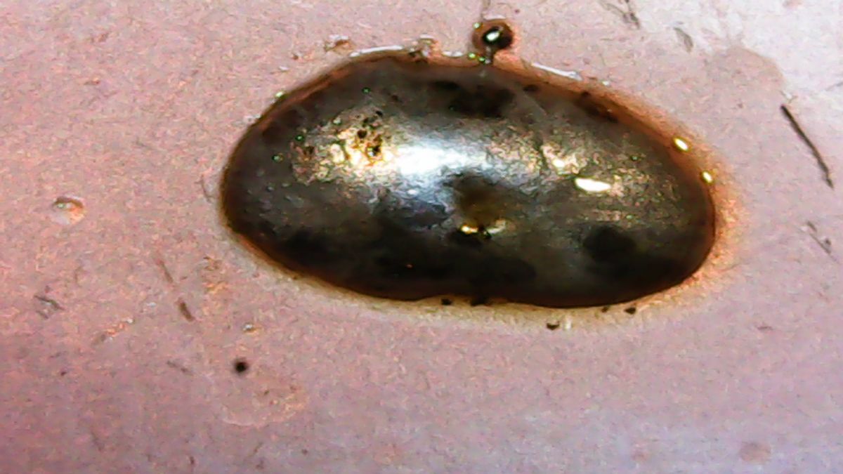

    Powyżej próbki lutów. Tym razem kolejność jest inna : Od lewej, Cynel ołowiowa, potem Cynel ze srebrem, cyna z niklem i na końcu chińska cyna ołowiowa...
    Jak widać pierwsza próba dla temperatury 320*C wypadła... niepomyślnie. Co prawda po dotknięciu cyną do grota topiła się ona jeszcze w miarę poprawnie, ale... ale przy próbie lutowania jaką się zwykle stosuje (najpierw nagrzewanie padu z nóżką elementu a po chwili dopiero wprowadzenie cyny do padu) Cyna nie chciała się topić a jak już udało się ją do tego namówić, to po dotknięciu z warstwą miedzi natychmiast stygła, tężała i z lutowania nici.
    Po kilku próbach zwiększyłem temperaturę do prawie 450*C (!) i wynik jak niżej:
    Dopiero tak drastyczna zmiana temperatury dała w miarę poprawny efekt. Czemu w miarę? Bo po ostygnięciu cyna ołowiowa z Cynela wyglądała tak:

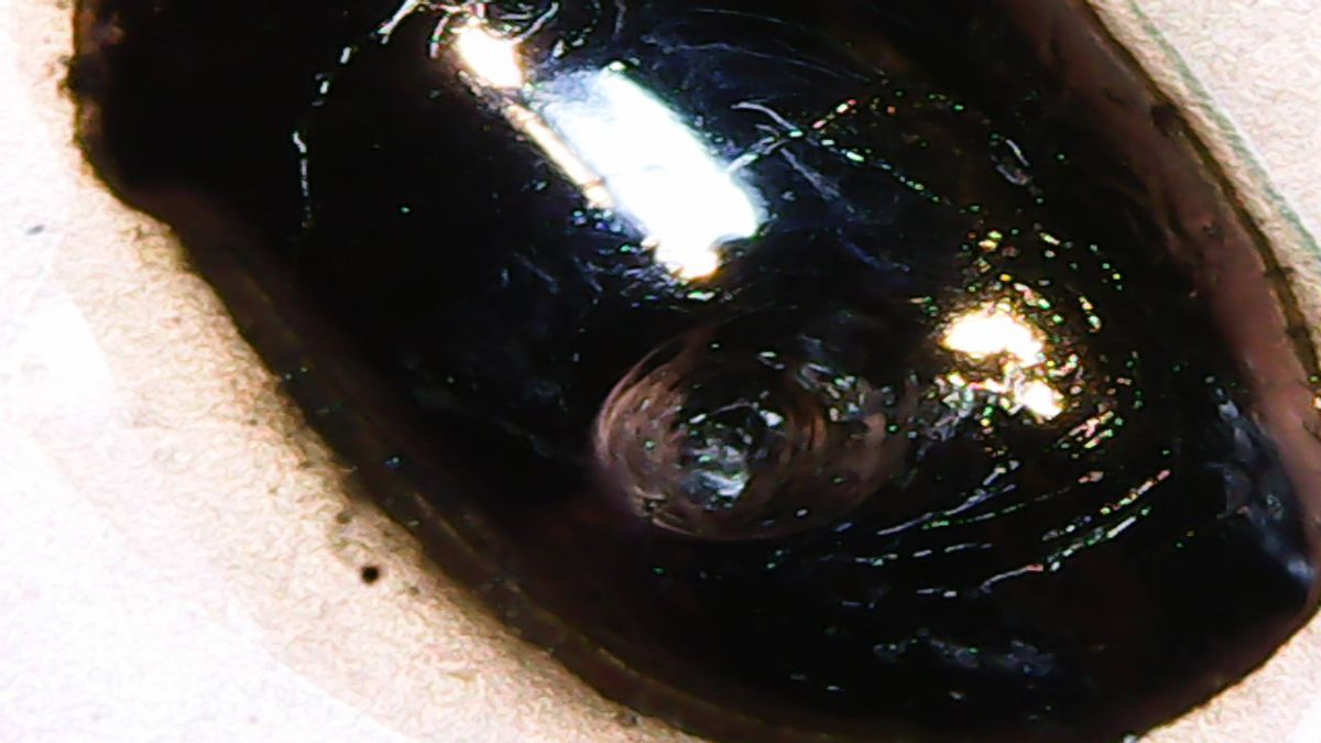

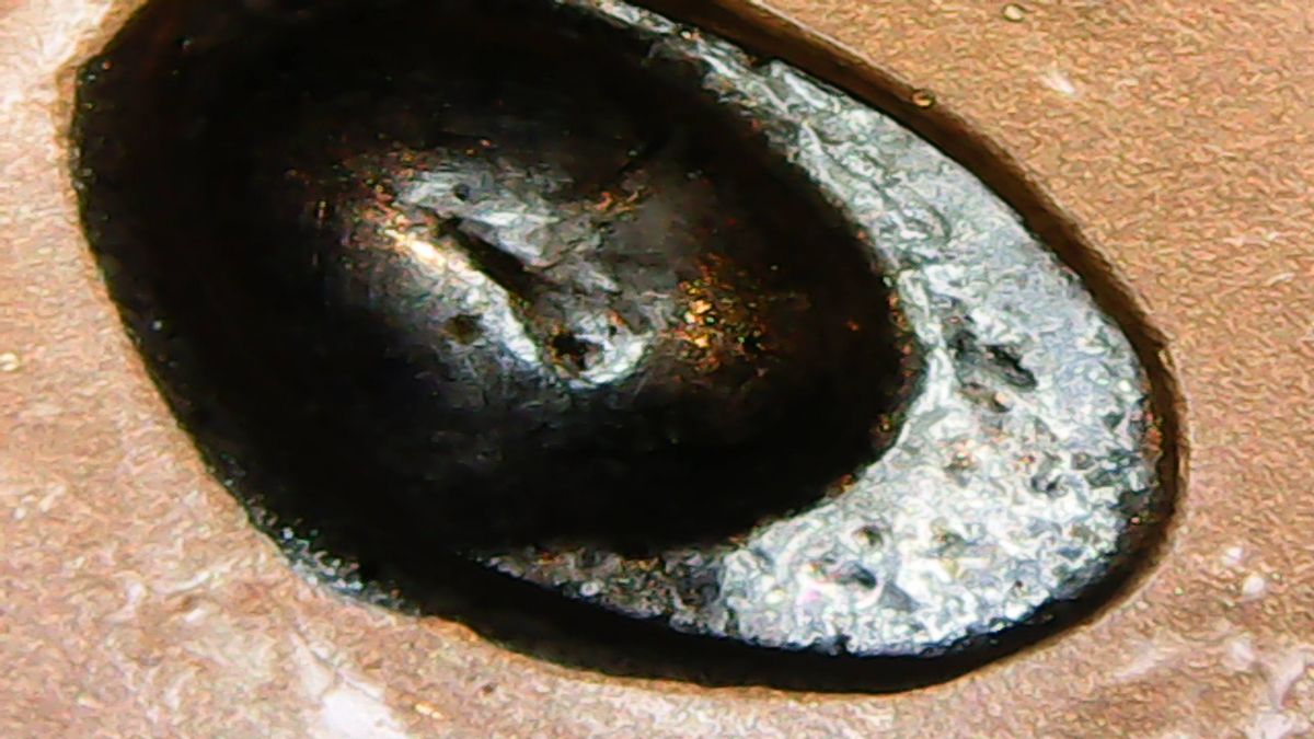

    A cyna bezołowiowa z chin tak:
    Różnica widoczna lepiej w realu- cyna chińska po wystygnięciu ma matową powłokę, wyraźnie "krystaliczną", a Cynel błyszczącą równomierną (te kreski na samej powierzchni to resztki topnika - kalafonii - z samej cyny).
    Wydaje się więc że mamy rozwiązanie - stop eutektyczny (60/40) nie dość że ma najniższą temperaturę topnienia, to daje o wiele lepsze połączenia, bardziej trwałe (wiadomo że krystaliczna struktura ma mniejszą wytrzymałość) i mniej naraża lutowane elementy na uszkodzenia od zbytniego rozgrzania. Jest to szczególnie ważne w wypadku ew. demontażu czy próbach zamiany elementów w gotowych modułach.

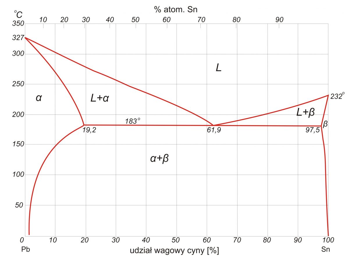

    W artykule zabrakło informacji o tym, czym jest stop eutektyczny oraz skąd się wzięła ta proporcja 60/40?
    Uproszczony wykres fazowy na zamieszczonej grafice Link
    Tutaj znajdziemy bardziej rozpisany/wyjaśniony wykres równowagi fazowej Sn-Pb.Link

    Krótka wstawka z metalurgii, stop eutektyczny czyli równowagi między dwoma pierwiastkami oznacza, że są równomiernie wymieszane. W przypadku stopu eutektycznego SnPb mielibyśmy po przecięciu, zeszlifowaniu i lekkim podtrawieniu w powiększeniu "zebrę" czyli przekładaniec kryształów Sn i Pb. W przypadku nierównowagi byłyby większe grudki, kryształy pierwiastka, którego jest więcej w osnowie tego, którego jest mniej.
    Mieszanie kilku pierwiastków dodaje kolejne stopnie swobody czyli dla stopu złożonego z trzech wykres eutektyki będzie trójwymiarowy a na dokładkę nawet dla stopu dwuskładnikowego nie ma pewności czy wykres będzie ciągły?
    W stopach lutowniczych Pb pełni/ł funkcję poprawy zwilżalności oraz plastyczności stopu czyli wszystko to czego nie zapewnia Sn a organoleptycznie można się przekonać lutując stopami PbFree. Jeżeli drut spoiwa nie jest kruchy a kulka lutu gładka i plastyczna oraz punkt płynięcia jest punktem płynięcia stopu a nie chrzanieniem na raty, to znaczy, że ołów w nim jest i to we względnie właściwej proporcji.
    By nieco poprawić plastyczność stopu PbFree dodaje się do głównego składnika Sn jeszcze Cu ale to kosztuje podniesieniem temperatury topnienia. Coś jak w tym przypadku. Aby ten proces powstrzymać do stopu wypada dodać składnika, który obniży temperaturę topnienia np. bizmutu. Stop przez jego dodanie w mocno przypadkowej proporcji stanie się bardziej kruchy i podatny na grudkowanie w czasie lutowania ale kogo to obchodzi? Jak macie ociupinkę czasu to rzućcie okiem na to jak wyglądają kryształy bizmutu?

    Drut o średnicy 1mm, z PIĘCIOMA ! rdzeniami kalafonii.
    A ta cyna nie nazywała się przypadkiem "MULTIOCORE"? Miałem kilogram takiej w latach 70'tych jeszcze. Lutowała wszystko nawet pordzewiałą blachę - a te kanaliki były wypełnione różnymi (!) rodzajami topników.
  • #27 20641467
    ^ToM^
    398216 Usunięty napisał:
    Multicore to był producent stopów lutowniczych - coś jak Cynel w PL. Róże rodzaje stopów produkowali, czy nadal produkują, bo nie wiem czy ta firma jeszcze istnieje.
