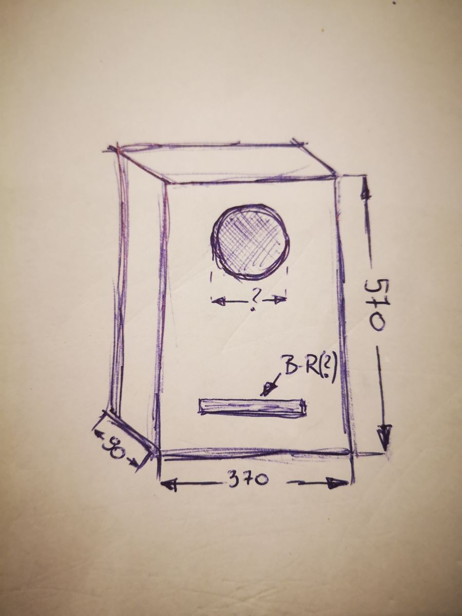

    Chciałbym coś dobrać w budżecie do 500zł max (sub + wzmak).
    Będę chciał zrobić customowo suba pod fotel kierowcy i teraz pytanie brzmi:
    -czy lepiej zrobić wyższą skrzynkę w całości między prowadnicami, ale zostawiając te 3-5cm do spodu fotela, czy
    -lepiej zrobić skrzynkę bardziej płaską, żeby się zmieściła pod prowadnicami, ale która się będzie obejmowała całe miejsce na stopy za fotelem kierowcy aż do kanapy. (nie wożę nikogo na tylnej kanapie, w ostateczności za kierowcą jest fotelik, więc sub w tym miejscu nie powinien przeszkadzać, a w ostateczności myślałem żeby zrobić skrzynie z jakiegoś grubszego mdf/sklejki, żeby wytrzymała ewentualnie jakiś lekki nacisk.
    Wymiarowo 1 opcja: 36x32x16cm
    I opcja nr 2: 58x44x10cm
    Czyli finalnie po odjęciu grubości płyty plus wygłuszenia nam wychodzi 25-30l pojemności.
    Myślałem, żeby zrobić skrzynie zamknięta żeby bas był bardziej mięsisty-krótki-zszedł dużo niżej. (nie wiem czy dobrze kombinuje, ewentualnie zrobić jakiś br wychodzący w stronę kanapy.
    Pacjent to Toyota Yaris 1gen 3drzwi i generalnie bardziej mi zależy na bagażniku niż na tylnej kanapie, więc wolałbym coś ulokować pod fotelem. Nie zależy mi, żeby lusterka skakały i buda rezonowała, chce tylko wzbogacić jak najniższe częstotliwości subem. Są gotowce od Pioneera albo kenwooda, ale raczej mają słabe opinie, myślałem więc żeby zrobić coś samemu. 😅 Z góry dzięki za wszelkie porady

  • #4 20640214
    JacekCz
    Z twoich liczb wychodzi 12-18 litrów wew.
  • #5 20640228
    9019BartMann
    Masz rację, mój błąd.
    Przemierzyłem jeszcze raz dokładnie i wychodzi tak:
    1 opcja: 57x37x9
    2 opcja: 35x37x17 (tu jeśli chodzi o wysokość skrzyni to 17cm jest do stelaża fotela i nie wiem ile zostawić tam luzu od głośnika do pianki fotela żeby to miało ręce i nogi)
    Ale nadal jakby nie patrzeć, nawet te 15l niech będzie to będzie lepiej niż 3.5l w plastikowej obudowie. 😉
  • #6 20640236
    JacekCz
    Pewnie ze lepiej, ale czy wystarczająco ?
    jaka płyta ? Cienka za nic nie kojarzy mi się ze szlachetnym basem
    Brak "przewiewu" na czole głośnika też.
  • #7 20640386
    9019BartMann
    I tu pytanie do osób, które się trochę bardziej znają na temacie. Nie potrzebuje suba 1000w czy nawet 600w, ma to grać w Yarisie 1 gen, a nie w audi a8 long 😅
    Skrzynie chcę zrobić z jakiejś grubszej płyty mdf i dobrze wygłuszyć w środku jakimś filcem czy czymś. Powiedzmy, że finalnie wyjdzie te 18 litrów pojemności (zakładając tą płaską opcje skrzynki do pianki z fotela mam jakieś 8-10cm) - czy tyle dla głośnika będzie wystarczające?
    Głośnik byłby skierowany ku górze i robić zamknięta skrzynię, czy jednak pomyśleć o wystawieniu bass reflexu skierowanego do tyłu?
    Jaki do takiej budowy dobrać głośnik żeby to w miarę ładnie bez charczenia grało? 🤔

    9019BartMann
    Budżet wiadomo - im mniej tym lepiej. Chciałbym przeznaczyć tak, jak w tytule maks. 5 stów (nie licząc materiału, tj. sam wzmacniacz i subwoofer).
    Nie musi być to 1000 W, ani nawet 500 W. Podejrzewam, że przy skrzynce o pojemności 15-18 l wystarczy na przykład subwoofer o średnicy 150-165 mm i mocy do 250 W.
    Tylko teraz pytanie, co dobrać, żeby miało to ręce i nogi i czy bawić się np. w zrobienie bass reflexu czy całkowicie zamknąć pudło.
    Dodam, że skrzynka będzie płaska - wrzucam zdjęcie, jak bym to widział. Dobór subwoofera i wzmacniacza do 500zł z możliwością montażu pod fotelem kierowcy
    Skrzynka by zajmowała całe miejsce na nogi za fotelem kierowcy i mieściłaby się pod prowadnicami fotela, czyli głośnik nad sobą by miał do 10cm wolnej przestrzeni, ponieważ chcę pudło ułożyć stroną z głośnikiem pod fotelem i ewentualnie bass reflex (jeśli by był) od strony kanapy co by miał więcej powietrza do "oddychania" 😅
