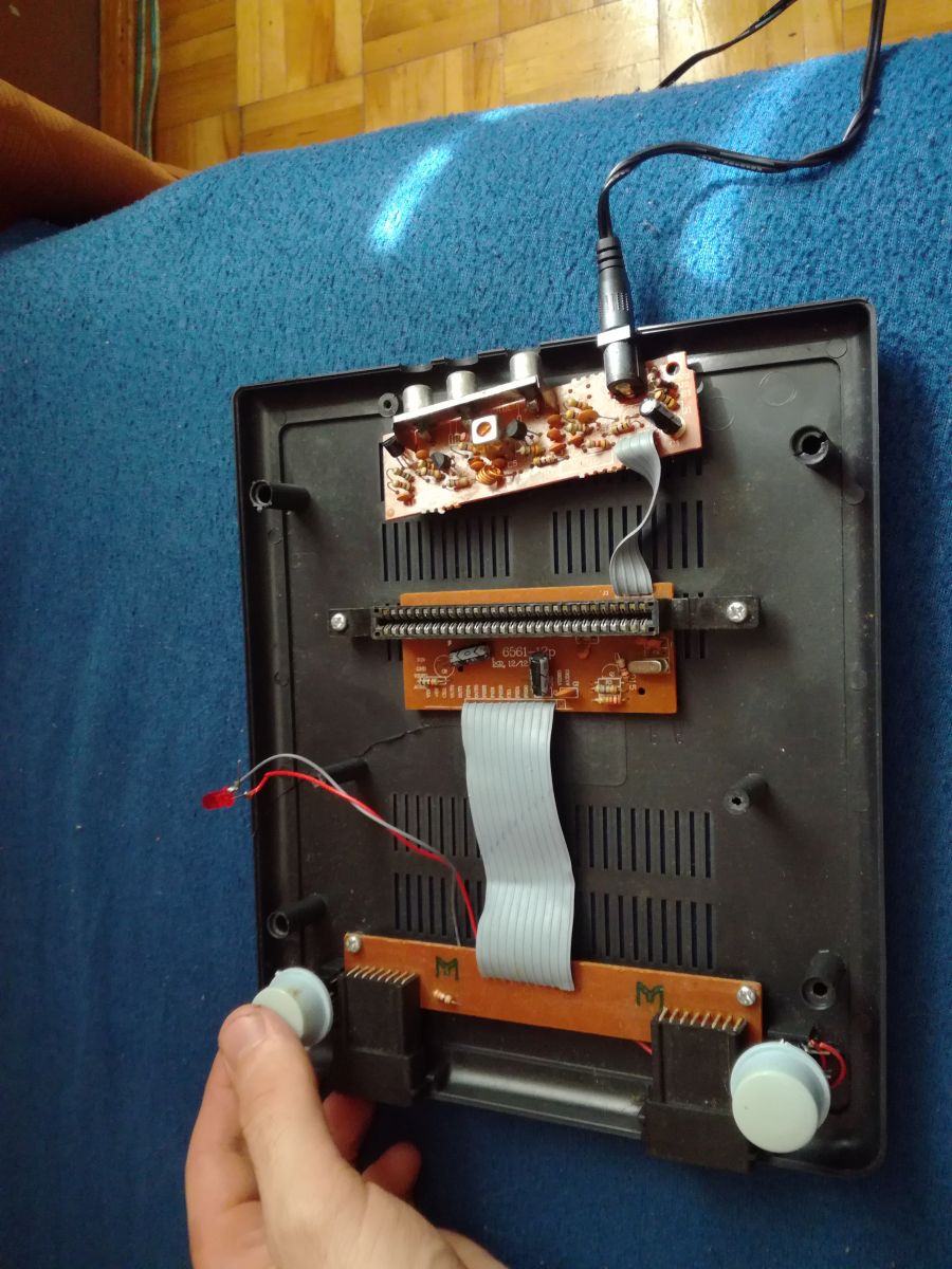

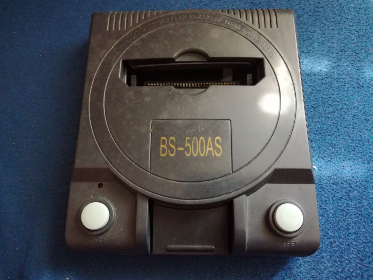

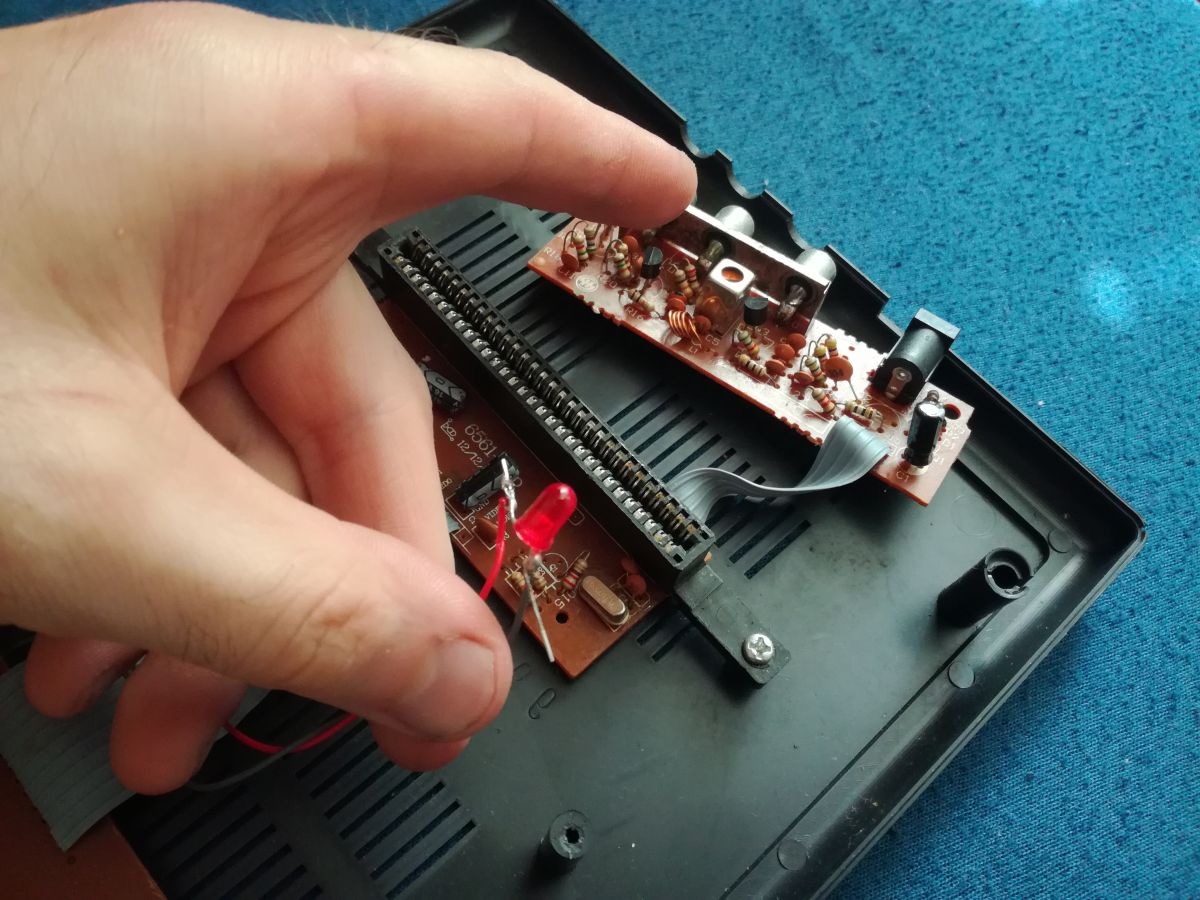

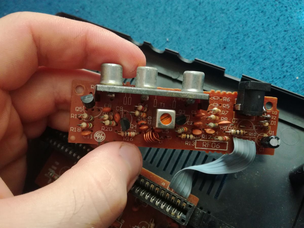

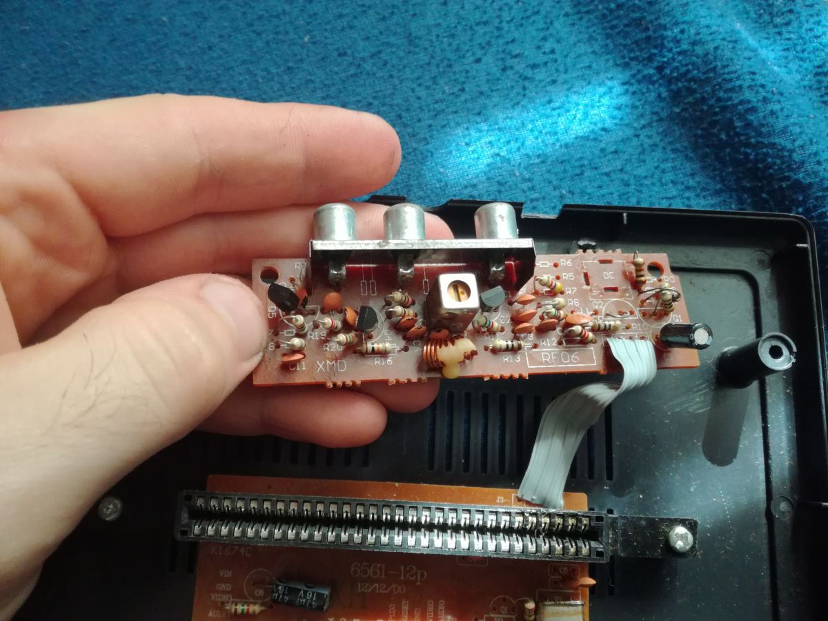

    Ja chciałem założyć temat w sprawie konsoli pegazus BS 500AS gdyż posiadam dwie i żadna nie chce zadziałać i nie wiem co się tam mogło stać. Kupiłem zasilacz taki jaki był wcześniej 9V 500mA podłączyłem i nic się nie dzieje dioda się nie świeci jedynie co to jakby się cos spaliło bo zaczęło "śmierdzieć" więc szybko wyłączyłem żeby się nic więcej nie stało. Wylutowałem z drugiej konsoli adapter DC bo myślałem że to będzie to ale jednak nie.
    Jakby ktoś mógł zobaczyć i napisać co ewentualnie trzeba kupić i wymienić. Na pierwszej konsoli widać obok tego DC co się podpina zasilacz to mogą być spalone te rezystory bo takie czarne są i teraz pytanie ile one mogą mieć jaką rezystancje żeby ewentualnie kupić i wymienić i tylko to zauważyłem nawet jak robiłem zdjęcie to podłączyłem znowu ten zasilacz to potem w tamtym miejscu ciepło się wydzielało. A jak to nie te rezystory to nie wiem gdzie tam dalej mogło by pójść są jedynie kondensatory i tranzystory tam raczej nic skomplikowanego nie ma a nie chce zadziałać. Z góry dziękuję za odpowiedź
    Zdjęcia są obydwu konsol !!
    Pierwsza konsola:
    Konsola pegazus BS 500 AS - dioda nie świeci po podłączeniu zasilacza, potrzebna pomoc w naprawie Konsola pegazus BS 500 AS - dioda nie świeci po podłączeniu zasilacza, potrzebna pomoc w naprawie Konsola pegazus BS 500 AS - dioda nie świeci po podłączeniu zasilacza, potrzebna pomoc w naprawie Konsola pegazus BS 500 AS - dioda nie świeci po podłączeniu zasilacza, potrzebna pomoc w naprawie Konsola pegazus BS 500 AS - dioda nie świeci po podłączeniu zasilacza, potrzebna pomoc w naprawie Konsola pegazus BS 500 AS - dioda nie świeci po podłączeniu zasilacza, potrzebna pomoc w naprawie
    Druga konsola:
  • #2 20641323
    sosarek
    Rezystory do wymiany, w gnieździe zapewne odwrócona polaryzacja i dlatego nie działa.

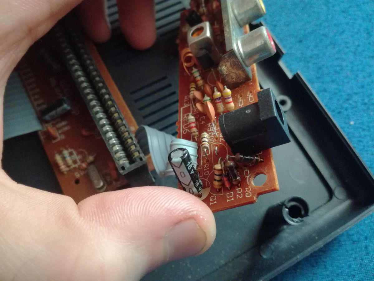

    aha to będę musiał zobaczyć w tej drugiej konsoli jakie te rezystory mają kod paskowy żeby wiedzieć o jakiej rezystancji kupić "wymienić" i tam jest tak brązowy czarny brązowy złoty i w kalkulatorze kodów pokazało 100om tolerancja 5% i to są te dwa co trzeba wymienić myślę ze są jednakowe bo konsola taka sama a na tamtej nie odczytam kodu bo czarne "spalone" i nie widać
    https://pl.rs-online.com/web/p/rezystory-do-m...VCBl7Ch0ElgsFEAQYBSABEgLP2vD_BwE&gclsrc=aw.ds

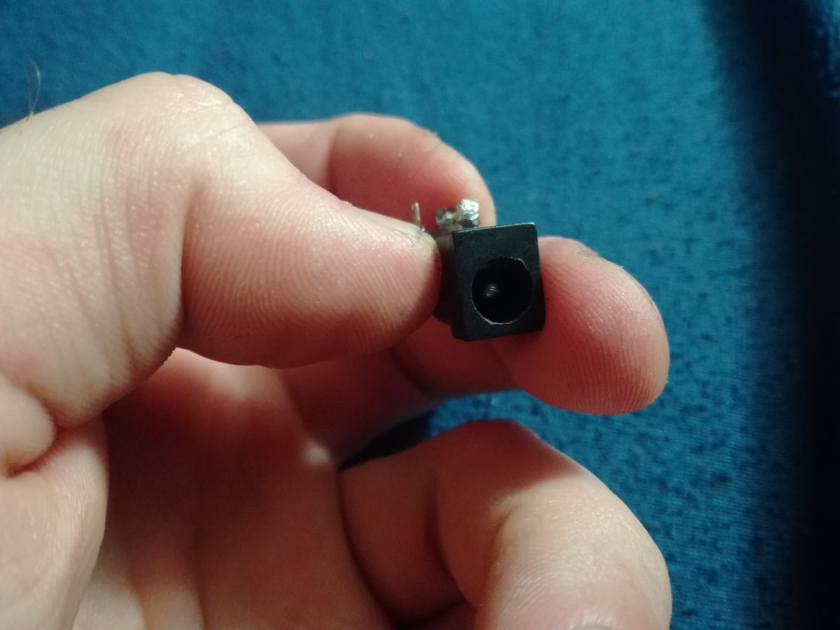

    a to gniazdo to kupiłem bodajże już nie pamiętam albo wylutowałem z tej drugiej konsoli żeby sprawdzić więc nie wiem jaka tam polaryzacja była ale konsole jednakowe to chyba powinno być tak samo?

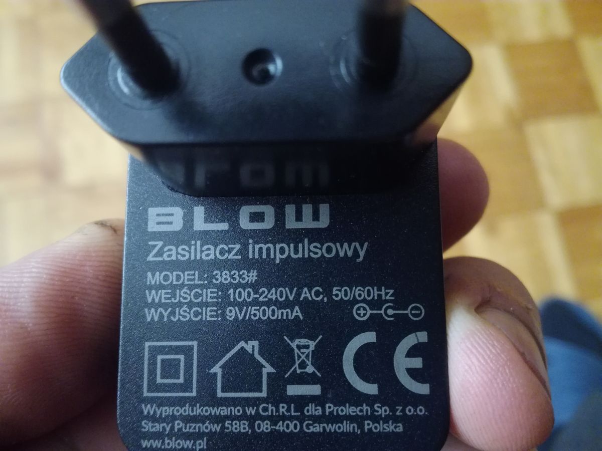

    Zasilacz taki co kupiłem o takich samych parametrach jaki był oryginalny kupiony z grą ale się spalił. Jak tam widać 9V 500mA plus w środku a minus na zewnątrz raczej powinien być ok.
    A w tej drugiej konsoli jak widać na obrazku musze dolutować to gniazdo i zobaczyć bo tam rezystory nie są czarne "spalone" nie pamiętam czy podłączałem ją pod ten sam zasilacz czy nie.

  • #4 20641767
    sosarek
    Chodzi o to że w klonach + zasilania nie był wewnątrz a na zewnątrz wtyku.

    https://allegro.pl/oferta/zasilacz-wtyczkowy-do-efektow-9v-500ma-dc-2-1-5-5-13717857648 tu wysłałem link bo poszukałem taki zasilacz i przeczytałem przy nim że polaryzacja minus środek i jeszcze doczytałem opinie to pisze że zgodny z modelami terminatora bo ja akurat to posiadam 2 szt BS 500AS i zobaczę czy też ta druga konsola zadziała jak przylutuje gniazdo.
    Tylko teraz pytanie jak tak podpiąłem do tej jednej konsoli ten zasilacz z plusem w środku to czy tylko te rezystory do wymiany i czy dalej gdzieś nie poszła usterka czy po wymianie i po kupieniu właściwego zasilacza konsola zadziała i dioda co tam jest "czerwona" zacznie świecić?

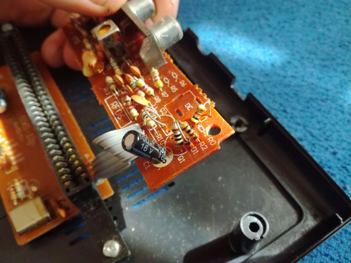

    Ja tak to postaram się je kupić i nowy zasilacz z minusem w środku "polaryzacja" i spróbować czy zadziała jak nie to będę dalej pisał jak w temacie. A ten zasilacz co podesłałem obrazek to ewidentnie ma plus w środku bo widać na opakowaniu. Jeszcze raz dołączę ale teraz sam obrazek samej drugiej konsoli z której odczytałem te rezystory "kolory" brązowy czarny brązowy złoty bo sobie przypomniałem że też podpinałem i tutaj nie ma czarnych rezystorów nie wiem może na krótko podłączyłem i za chwile wyłączyłem bo odlutowywałem to gniazdo "przenosiłem do tamtej" to spróbuje na razie na tej zobaczyć jak kupie ten zasilacz a do tamtej potem bo trzeba więcej czasu na te rezystory poświęcić.

    Przetnij kabel od zasilacza i zamień polaryzację.

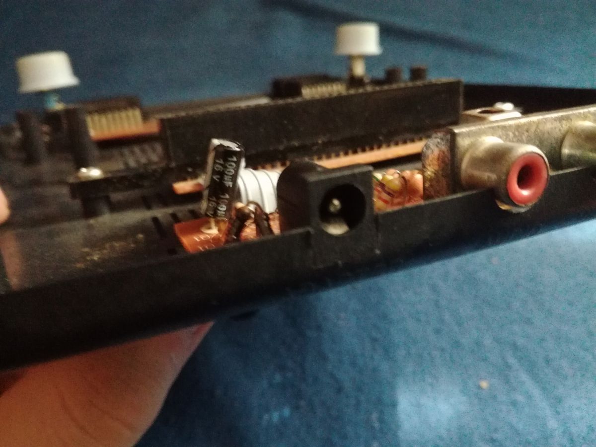

    Już kupiłem zasilacz z minusem w środku jeszcze te rezystory kupie 4 szt bo też do tej drugiej i wyszło że mają mieć 100 om 5% odczytałem z tamtej drugiej też bo widać na wszelki wypadek bo patrzyłem pod powiększeniem to też jakby takie "przypalone" ale nie aż tak jak tamte że czarne musiałem widocznie podpiąć też i jeszcze jest tam taki rezystor co ma wartość 10 om to na wszelki wypadek też wezmę i taka jakby dioda prostownicza obok się znajduje jak widać na zdjęciu tylko małe literki ciężko odczytać co to jest.

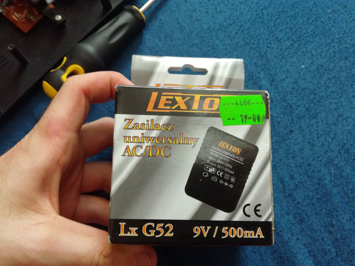

    Już wczoraj miałem a jak to się sprawdza pewnie jakoś miernikiem tak?

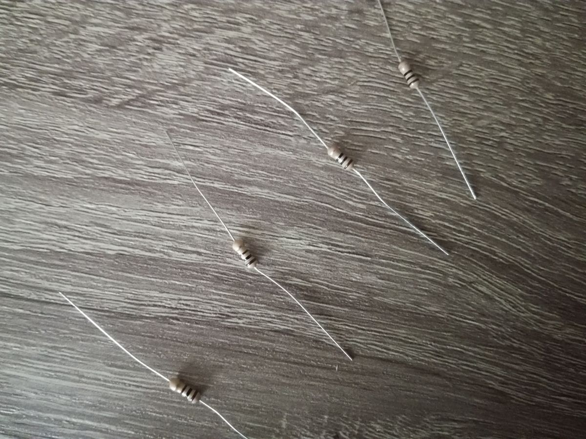

    Dzisiaj kupiłem rezystory.
    Jak widać na obrazkach na zasilaczu i na pudełku narysowane że minus w środku.
    A rezystory powinny być ok kolory patrzyłem z drugiej konsoli bo te to czarne bo to raczej jednakowe wziąłem 4 szt bo na tej drugiej też wyglądają w jednym miejscu jakby jakieś przykopcone ja ten zasilacz z plusem w środku podpiąłem.

    Jak wymienisz rezystory podłącz nowy zasilacz.
    Pomogłem? Kup mi kawę.
  • #11 20646206
    huber185
    Uczeń

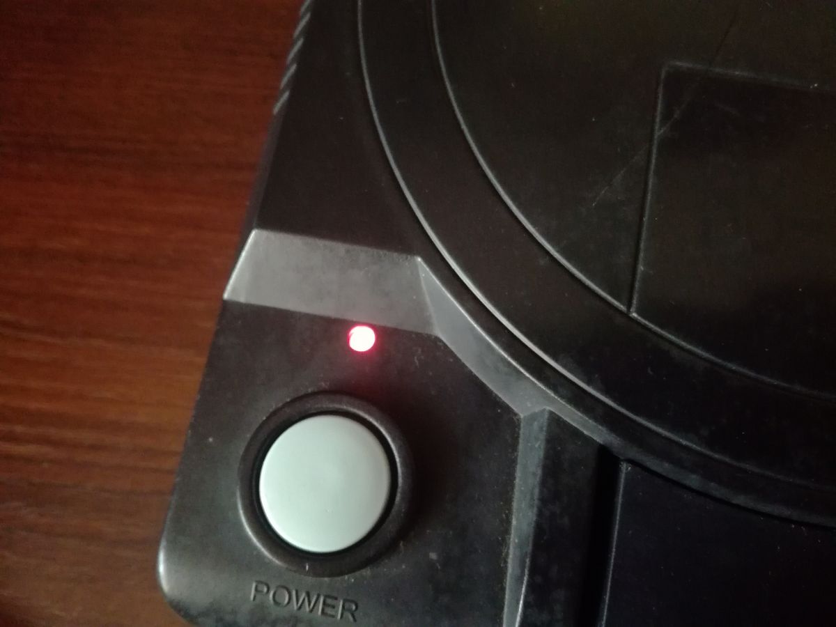

    Wymieniłem podłączyłem i dioda od power świeci czyli pomogłeś dzięki.

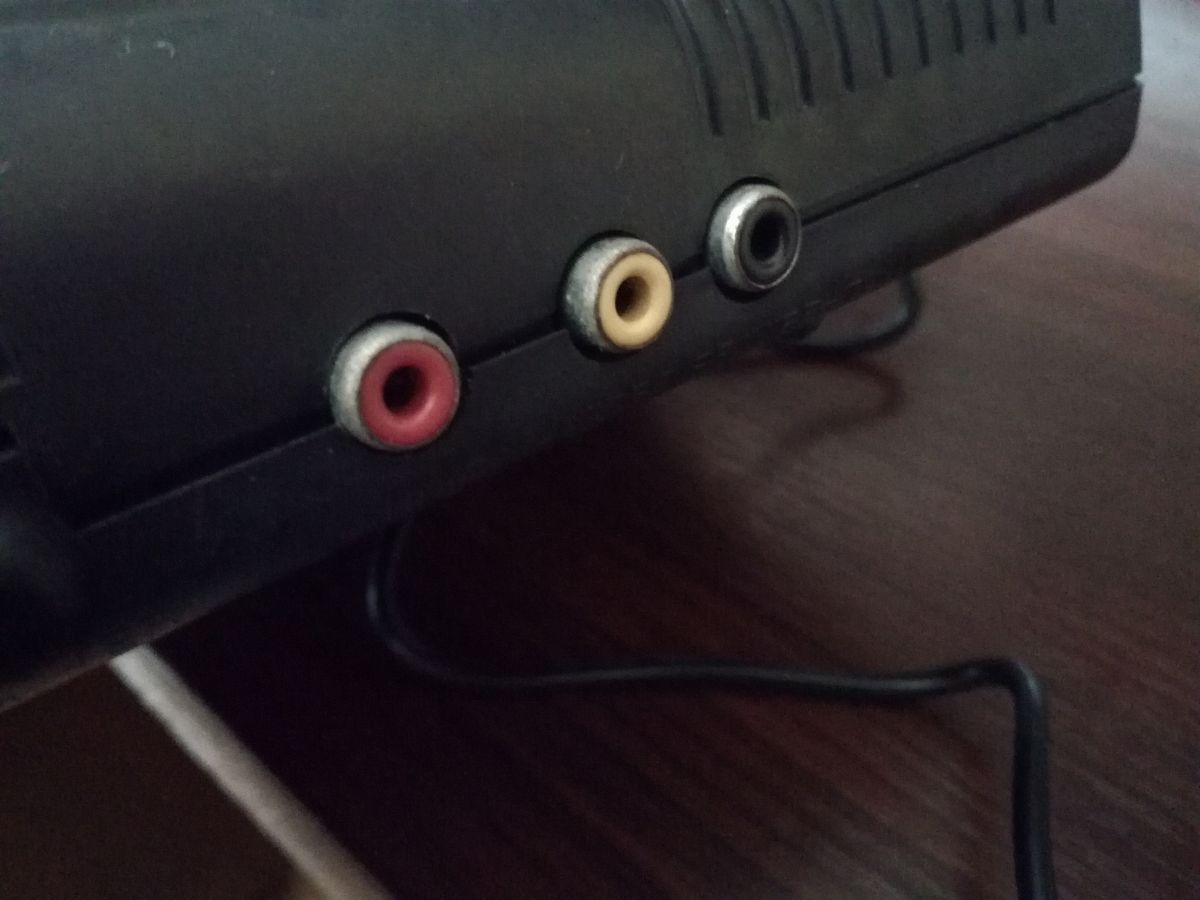

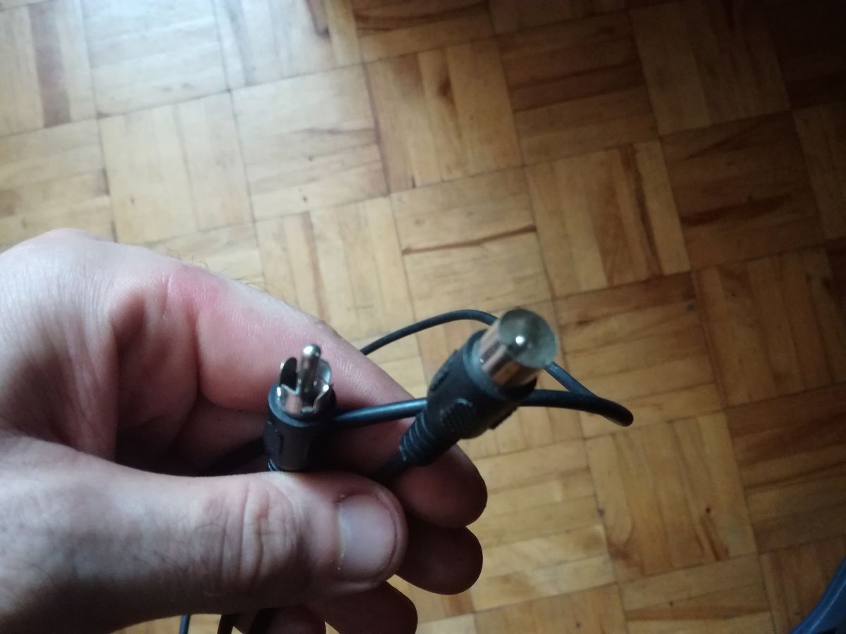

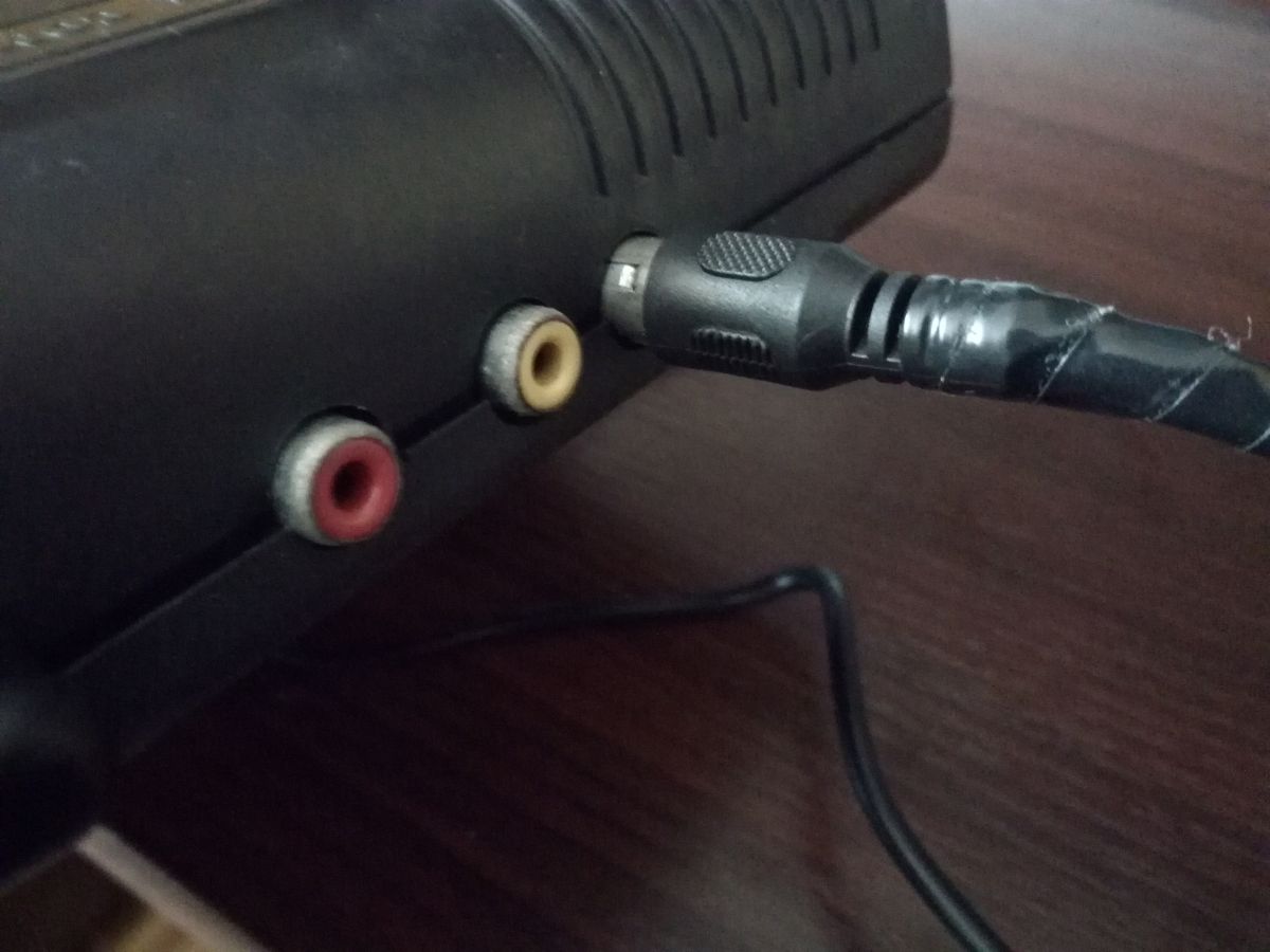

    Tylko teraz mam problem bo nie mogę dostroić kanału cos tam szuka dałem na automatyczne i ręczne i pojawia taki obraz różowy i do nowszego telewizora podpiąłem i nie pamiętam jak to sie robiło ale to może nie pod tym tematem pewnie nowy założę bo tutaj czytałem to nie pisze tak jak ja mam bo ja mam pod kabel antenowy RF a nie pod RCA chinch.
    Dołączam obrazki z naprawy. To jest ta konsola co były spalone te rezystory jeszcze mam ta druga ale nią na razie się nie zajmowałem.
    Z tymi 3 obrazkami to muszę osobny temat założyć bo ten mogę już zamknąć.
