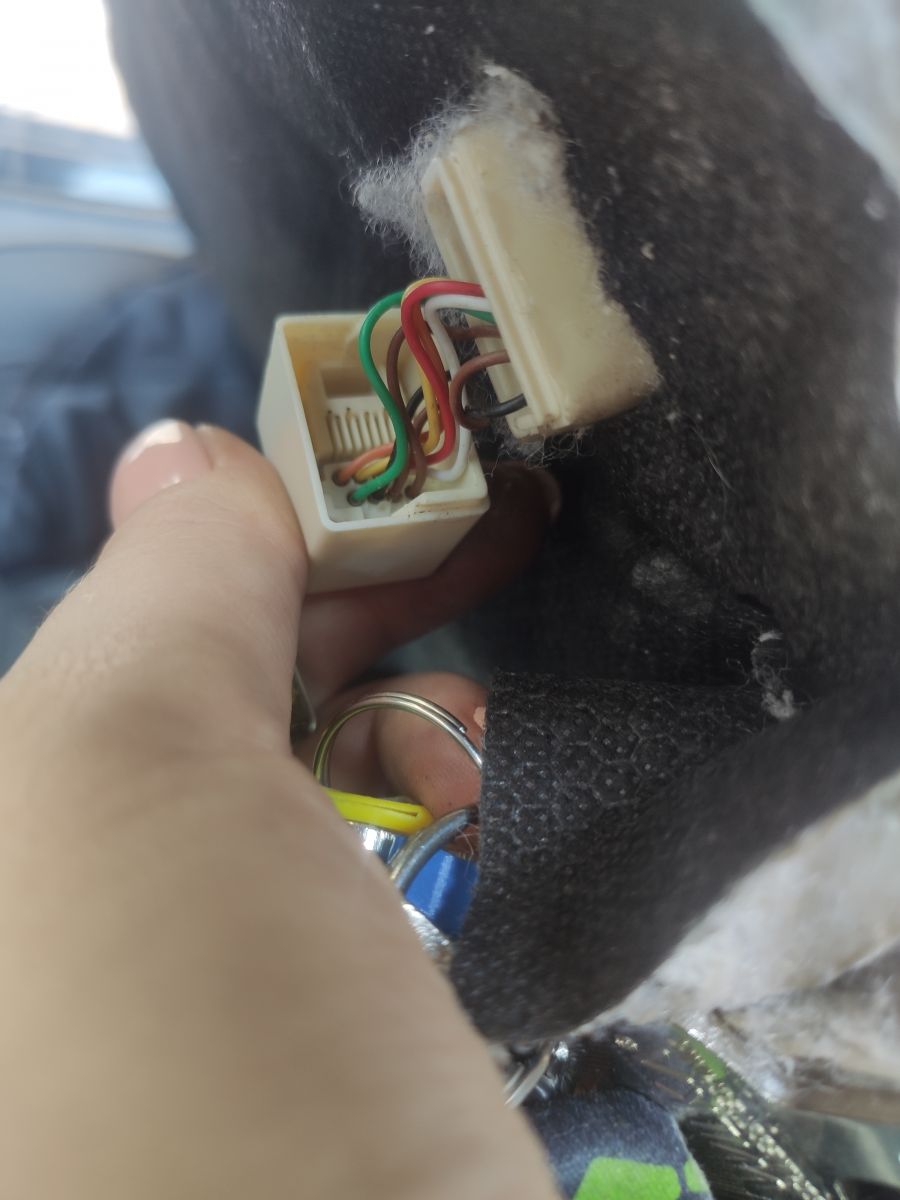

    Hej, mam nietypowy problem. Któryś z poprzednich właścicieli samochodu zabezpieczyl go przed podpieciem komputera. Jedyne przed czym mnie to zabezpiecza, to przed usunięciem błędu poduszki powietrznej, przez który nie mogę przejść przeglądu 🙃 Zabezpieczenie polega na tym, że w jednym miejscu trzeba podpiąć wtyczkę rj-45, która zamyka obieg. I posiadałam taka wtyczkę, ale się ona zgubiła, a w internecie nie udało mi się znalezc czegokolwiek ma ten temat. Może ktoś orientuje się jak ta wtyczka rj-45 powinna być "zamknięta"?

    Zgadzam się, tylko mam ograniczony budżet w tym momencie, a na powtórzenie przeglądu mam dwa tygodnie. Może jednak ktoś będzie w stanie podpowiedzieć jak ogarnąć rj-45 żeby działało. Pół samochodu rozkręciłam i rozcięcia nie znalazłam, bo idzie ono gdzieś głęboko za deska rozdzielcza. Wrzucam zdjęcie poglądowe jak ta konstrukcja wygląda, jak widać w tej rj-45, która wychodzi z samochodu, jest tylko 6 kabelków.

    No ale jak chcesz, żeby ci ktoś odgadł jak ktoś poprowadził kabelki? To jest czyjeś autorskie rozwiązanie i trzeba wróżki aby dać prawidłową odpowiedź.
    Elektryk, albo przerwa w jazdach.

    W sumie można wziąć w rękę oscyloskop i zobaczyć czy ktoś po prostu przeciął linie komunikacyjne (K, L, Can) albo na początek miernikiem przedzwonić od złącza diagnostycznego do tego RJ45.

    Zwykła probówka na początek i sprawdzić w gnieździe OBD 12V na pin16 i masę na 4,5 jak to jest to dopiero grubsze dłubanie. Jak 6 kabli w rjocie to w najgorszym przypadku 3 kable rozcięte

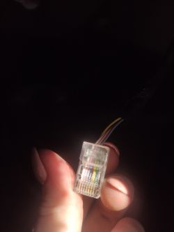

    Zabezpieczenie polega na tym, że z samochodu wychodzi kabel RJ-45, a do tego jest przejściówka, do której wkłada się ten kabel. Przejściówka pozwala na to, że z drugiej strony można włożyć końcówkę RJ-45 (taka obrobioną w specjalny sposób, która jakoś zamyka ten dziwny układ). Wrzuciłam to zdjęcie przejściówki, bo myślałam, że może to rozjaśni sprawę.

    To prosty myk, we wtyku RJ są zrobione np. 3 pary kabli (6 kabli połączone w pary po dwa), w gnieździe diagn. tak samo są rozcięte 3 kable (np zasilanie, masa i k-line) i podłączone do 6 przewodów w gnieździe RJ, wkładając wtyk łączymy rozcięte kable z gniazda OBD parami z wtyku RJ. Nie zamieniamy biegunów/nie palimy sprzętu a diagnozy i tak nie ma nawet jak podamy zewnętrzne zasilanie na interfejs

    To chyba najlepsze rozwiązanie, da obraz jakie sygnały biorą udział w tym przedstawieniu.
    Ja stawiam że ta magiczna wtyczka to miała parami zwarte piny 3x2 tylko równie dobrze ktoś obcykany mnógł zrobić taki psikus że tylko jedna zworka jest wymagana a pozostałe to pułapka niszcząca podłaczany interfejs.
    Bałbym się coś z tym robić i polecam grzebanie głębiej bo to chyba najprościej i jedyne bezpieczne rozkminienie tego patentu.
    Możliwości jest wiele. Może to gniazdo służy do załączenia ukrytego przekaźnika i przy odpowiedniej kombinacji, wartości napięcia z wtyku rj45 elektronika wyzwoli przekaźnik.
    A może podpiąć się interfejsem do odpowiednich przewodów przy samym sterowniku?
