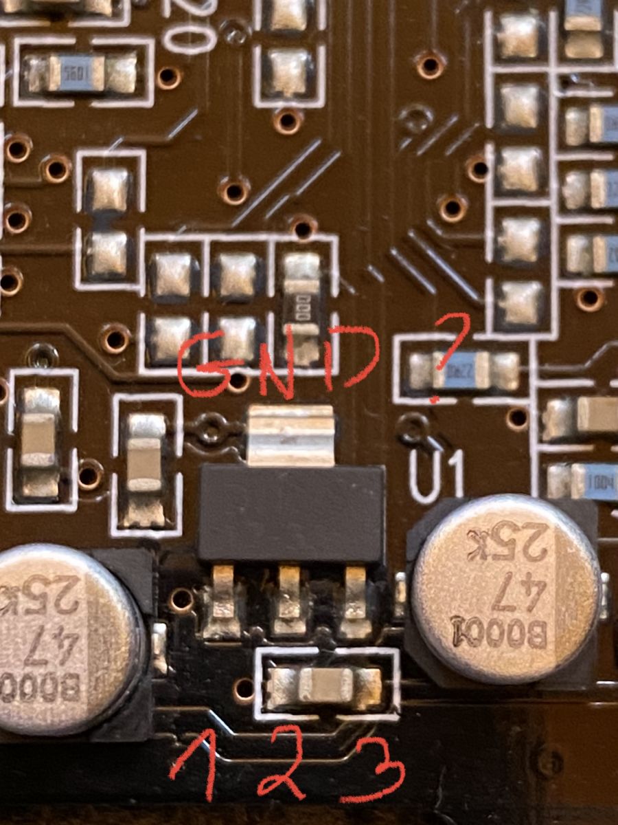

  • #5 20642028
    rubicki
    Na płytce jest coś co wygląda na stabilizator napięcia. Niestety po oznaczeniu nie mogę tego znaleźć w necie, przydałby się schemat.
    Na diodzie mam ok. 1V (niebieska, powinno być coś ok. 3V)
    Szukam schematu przetwornika analogowo-cyfrowego Hegel HD2 - brak reakcji na podłączenie USB
  • #6 20642109
    sosarek
    Zmierz napięcie na tym elemencie względem masy.
    Pokaż całą płytę z obu stron.
    Pomogłem? Kup mi kawę.

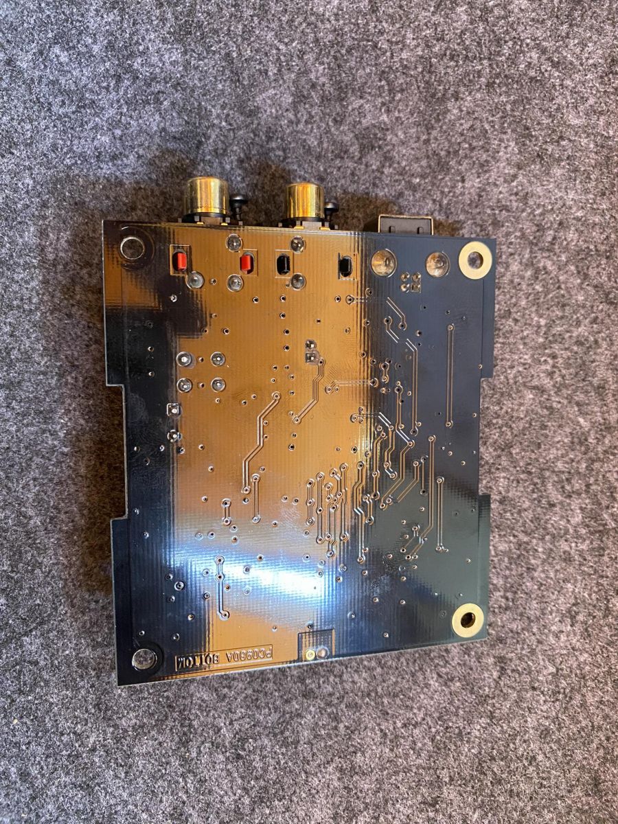

  • #7 20647738
    rubicki
    Masę łapię ze złącza wejściowego USB.
    Na tym układzie od lewej strony:
    noga 1 - 4V
    noga 2 - 4V
    noga 3 - 5V
    Sam układ w sobie ma zwarte nogi 1 i 2 oraz GND
    Poniżej zdjęcia całej płytki Szukam schematu przetwornika analogowo-cyfrowego Hegel HD2 - brak reakcji na podłączenie USB Szukam schematu przetwornika analogowo-cyfrowego Hegel HD2 - brak reakcji na podłączenie USB Szukam schematu przetwornika analogowo-cyfrowego Hegel HD2 - brak reakcji na podłączenie USB
