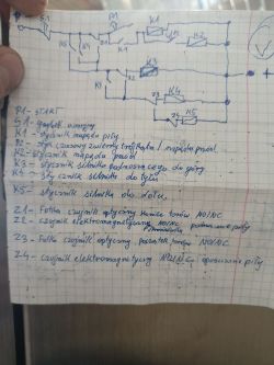

    Witam Program do symulacji układów elektrycznych dla tartaka - jaki wybrać?
    Zna ktoś darmowy lub niezbyt drogi program do testowania układów elektrycznych ?
    Rozchodzi się o układ stworzony na potrzeby tartaka, gdzie mam do wykorzystania fotki ( czujniki luminescencyjne), czujki elektromagnetyczne i krańcówki oraz kilka silników i styczników .
    Główną ideą jest automatyzacja dotychczasowego działania tartaka z przycisków .
    Planuje przerobić taki sposób :
    Wciskam P1 , start silnik napędu piły załącza się , po przełączeniu w gwieździe automatycznie rusza silnik napędu tartaku do przodu .
    Po osiągnięciu maksymalnego zasięgi , końcu torów silnik piły oraz napędu przód zatrzymuje się po przerwaniu sygnału czujki Z1, następnie załącza się silnik podnoszenia pily, po osiągnięciu maksymalnej wysokości ( czujnika elektromagnetycznego ) silnik zatrzymuje się i załącza się silnik powrotu.
    Jedzie do końca torów gdzie wyłącza go fotka i następnie załącza się silnik opuszczania piły do celu zadanego przez czujnik elektromagnetyczny i cały proces się wyłącza.
    Czy dany układ będzie temu sprostał i czy jest jakiś program aby to przećwiczyć „na sucho„?

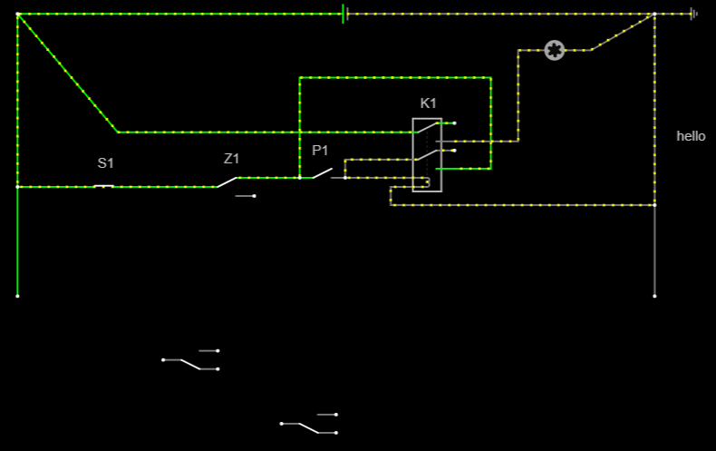

    jvoytech
    Webowy symulator Falstad pozwoli Ci zasymulować układy elektryczne. Sprawdź ten prosty przykład https://tinyurl.com/29jm7368
    Niestety dla przekaźnika nie można rysować oddzielnie cewkę i jego styki dlatego rysunek wychodzi bardziej zagmatwany niż powinien.
    Możesz też sprawdzić projekt OpenPLC i ściągnąć program "PLC Editor". Tam sterowanie możesz rysować w logice drabinkowej i zasymulować to w wewnętrznym symulatorze. Tutaj prezentacja jak to wygląda:
    https://www.youtube.com/watch?v=d39Al4w1sL0&t=300s
    Jak wyniki symulacji wyjdą poprawne to można montować układ z przekaźników. PLC Editor może program drabinkowy skompilować do np. Arduino Uno, oczywiście trzeba do tego mieć dodatkowy moduł z przekaźnikami bo ten MCU nie uciągnie takich obciążeń.
