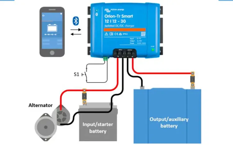

    Chciałem używać AGM w samochodach (m.in. w Astrze H), w których nie ma IBS (inteligentny czujnik AQ). Czy jest możliwe, żeby zamontować jakiś gotowy sterownik, który ograniczał by prąd ładowania i zabezpieczał aq przed przeładowaniem? Czy np. ładowania DC-DC dodatkowego AQ wpięta między alternator a AQ by się do tego sprawdziła?
    Akumulator AGM jako rozruchowy ładowany z alternatora bez IBS
    https://www.victronenergy.pl/upload/documents...Smart-DC-DC-chargers-isolated-250-400W-PL.pdf
    Jeśli chodzi o zapewnienie właściwej temp. to z tym sobie poradzę.

    Mierzyłeś kiedyś jaki prąd do nich wchodzi? dla AGM ogólnie zalecany jest max 0,3 pojemności czyli ok. 20 A.
    Tu jest (od 6 minuty: https://www.youtube.com/watch?v=lBngp78NknU) diesel z IBS z włożonym AGM (fabrycznie przeznaczony zwykły). Jest rozładowany do 11,3 V, ale uruchamia silnik, ładowanie jest 14,2 V i po tym idzie do niego 187 A. Wynika z tego, że IBS nie ogranicza prądu ładowania po rozruchu (może później, a może wcale? nie wiem).

    Jechaliśmy dłuższą trasę na moto i koledze AQ żel się zagotował (i spuchł oczywiście). Nie wiem czy reg. napięcia był winien czy przeładowanie przez długi czas nadmiernym prądem. Raczej stawiam na drugie. Oprócz samochodów też chce dać do moto (bez rozrusznika) żel / AGM, ale przez to o czym wyżej pisałem (w moto i w samochodach) na pewno będę kontrolował temp. i chciał bym mieć jakieś urządzenie, które by ograniczało prąd w razie potrzeby automatycznie lub chociaż ręcznie, co mogło by się przydać w dłuższej trasie. Może się tu znajdzie ktoś co by polecił jakieś rozwiązanie.
