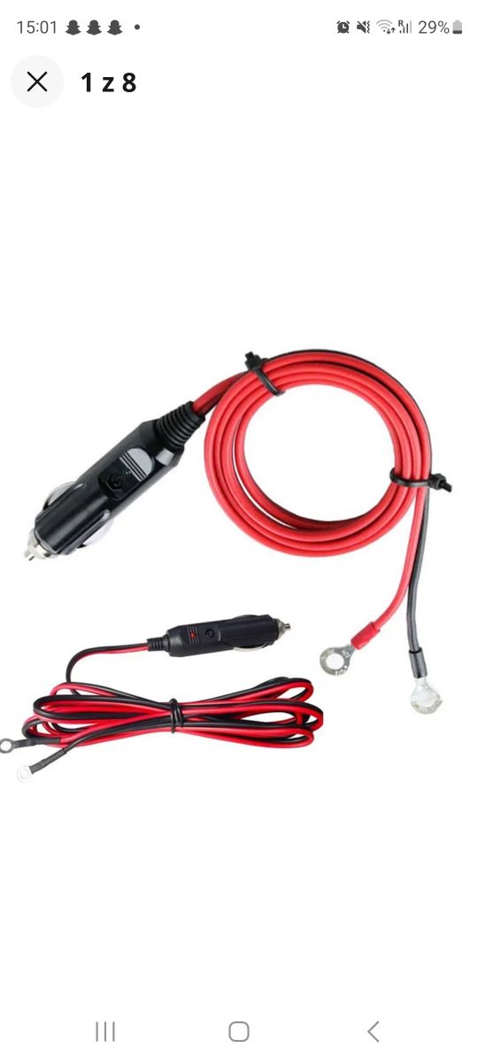

    Panowie czy mogę podpiąć subwoofer aktywny takim kablem pod zapalniczkę? Podłączenie subwoofera aktywnego do zapalniczki samochodowej - czy to możliwe?

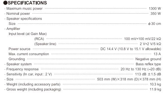

    Subwoofer samochodowy Pioneer TS-WX300A 350 W

    Pomysł kiepski. Ten kabelek ze zdjęcia ma mały przekrój. Jeżeli chcesz być bezpieczny w samochodzie i w miarę komfortowo słuchać muzyki powinieneś zastosować typową instalację dla wzmacniaczy samochodowych. Odpowiednio duże przekroje przewodów zasilających i osobny bezpiecznik dla wzmacniacza.

    Optymistycznie 20A 12V to 240W, przy 14V to 280W, a subwoofer ma 350W - rozumiem, że moc na głośniki, więc z zasilania pobiera więcej, choć to klasa D, więc może nie dużo więcej.
    Raczej zapomnij o graniu z pełną mocą na zasilaniu z zapalniczki.

    Wzmacniacz pobiera max 13A. Teoretycznie wystarczy na gniazdo zapalniczki jednak nie polecam i nie zalecam :D

    To w jaki sposób osiąga Nominal Power 350W? To jakieś PM czy po prostu jakaś ściema jeżeli chodzi o moc?

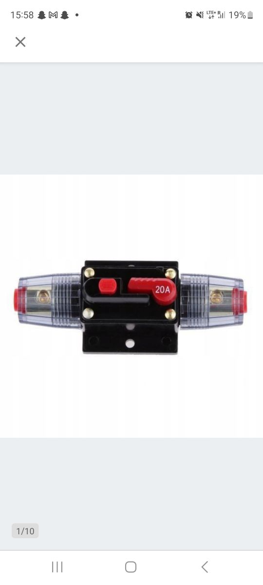

    Chodzi wam o coś takiego ? Podłączenie subwoofera aktywnego do zapalniczki samochodowej - czy to możliwe?

    Może być i taki.
    Stachu_I widocznie producent trochę na górkę podaje moc :) często tak jest

    Na zdjęciu jest tylko oprawka bezpiecznika sprzedawana bez bezpieczników, więc trzeba bezpiecznik kupić osobno.

    Wytrzyma albo i nie. Ale to chyba ma znaczenie drugorzędne. Zarówno pokazana wtyczka zapalniczki jak i przewód po prostu nie nadają się do zasilania takich urządzeń. W tym wypadku, zamiast kombinować, należy wykonać prawidłową instalację wzmacniacza z zastosowaniem przewodów o odpowiednio większych średnicach. Koszt nie będzie dużo większy, a poziom bezpieczeństwa i komfortu radykalnie wzrośnie.
