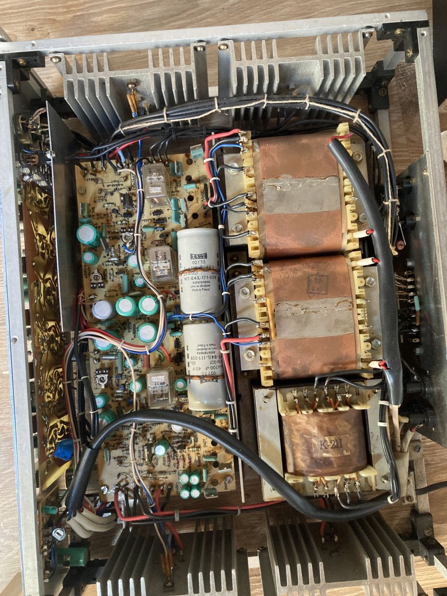

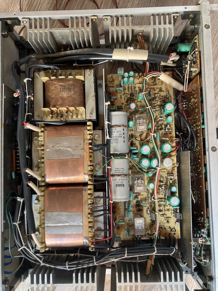

    Dobra, mam już dwa.
    To jest ten na 8 om:
    Różnice między wzmacniaczami Forte 201 - moc i impedancja
    A to ten na 4 om:
    Są zbudowane niemal identycznie i czy w takim razie jak one mają rzekomo 200 W/8 om, to ten, co może mieć 4 om, może wygenerować 400 W/4 om?

  • #7 20642717
    md
    Poziom 41  
    To są wzmacniacze mono w układzie mostkowym. Na wyjściu mają transformatory głośnikowe, bo ten wzmacniacz przeznaczony był do radiowęzłów.
    Jeżeli wzmacniacz ze względu na konstrukcję dostosowany jest do obciążenia 8 om, to takie obciążenia należy zastosować. Obciążenie tego wzmacniacza kolumnami 4 om spowoduje uszkodzenie wzmacniacza.
    Wzmacniacz 200 W/8 om odda deklarowaną moc 200 W na obciążeniu 8 om. Wzmacniacz 200 W/4 om odda 200 W obciążony kolumnami 4 om, a mniej mocy obciążony kolumnami 8 om, bo do tego wzmacniacza możesz podpiąć kolumny 8 om bez obaw o uszkodzenie, a do pierwszego nie powinieneś podpinać kolumn 4 om, bo go uszkodzisz.

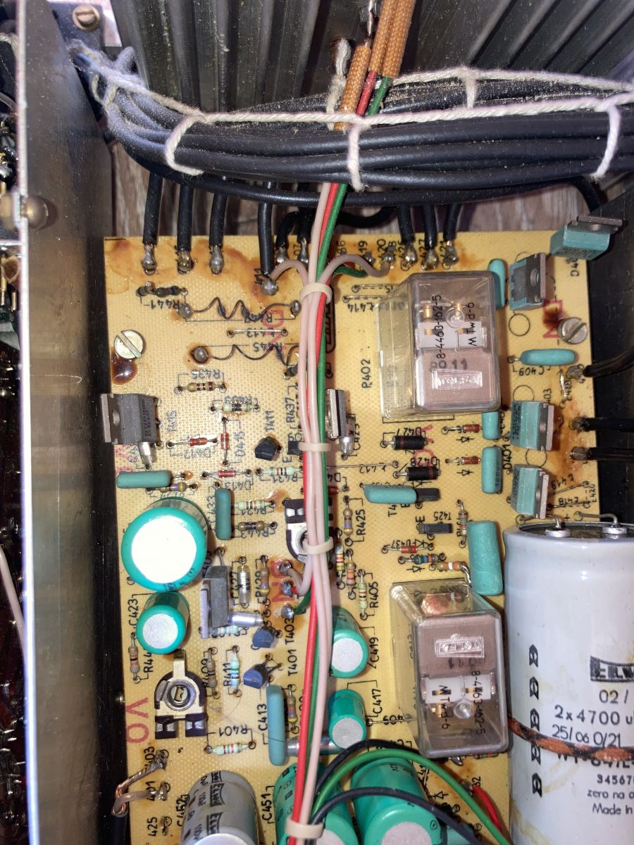

    Poziom 3  
    No ale jak wzmacniacz daje na 4 om tyle samo co inny na 8 om, to oznacza, że jest słabszy dwa razy. Dobra, a jak gdzie pomierzyć prądy spoczynkowe? Bo ja nie wiem, nie znam się zbytnio, a mi się on grzeje mocno dosyć (radiatorów na pełnej mocy po 30 min nie da się dotknąć),
    Zaznaczy mi ktoś? Wiem, że ten prąd powinien mieć 25-45 mA i tyle.
