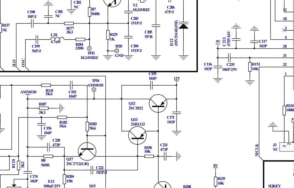

    Mam problem z polaryzacją tranzystora 2SC2022, oryginalny miał zwarcie pomiędzy kolektorem i emiterem. Schemat radia pokazuje, że tranzystor jest PNPn ale wszystkie kary katalogowe podają, że jest NPN, i jestem w kropce. Poniżej kawałek schematu Q32 na środku zdjęcia.
    Tranzystor 2SC2022 - niespójności w polaryzacji PNP/NPN i zamiennik BD135
    Jako zamiennik tymczasowy do sprawdzenia użyłem BD135, czyli NPN odwrócony, ponieważ oznaczenie nóg jest lustrzane w stosunku do oryginału (2SC2022-BCE, BD135-ECB), ale to nie pomogło. Tranzystor spalony jest bez metalowego radiatora, trochę większy od TO-126, ale mniejszy od TO-220. Na wszystkich kartach katalogowych występuje tylko jako TO-220.
    Z góry dziękuję za pomoc.

    2SC2022 jest to na bank NPN. Wg schematu tam powinien być PNP. Możliwe, a nawet wielce prawdopodobne, że typ na schemacie jest pomylony, a nie rysunek. Czy z oryginału da się odczytać typ? Zamiennik dostępny w TME do 2SC2022 to NTE198. Wstaw PNP, np. BD136/BD138/BD140.
  • #4 20641708
    iskrownik
    Specjalista AGD
    Chyba pomylono na schemacie (czeski błąd).
    2SA2022 tam powinien być w tym modulatorze.
    2SC2022 jest wysokonapięciowy o prądzie kolektora 1 A.

  • #7 20641784
    mikun
    Na uszkodzonym mam A2022, czyli tak jak mówi kolega @iskrownik 2SA2022. @SP5IT czy zamiast BD912 mogę dać układ Darlingtona BD650? Taki akurat mam.
  • #9 20641798
    DiZMar
    Nie mógł zatem być 2SC2022. 2SA2022 oczywiście PNP.

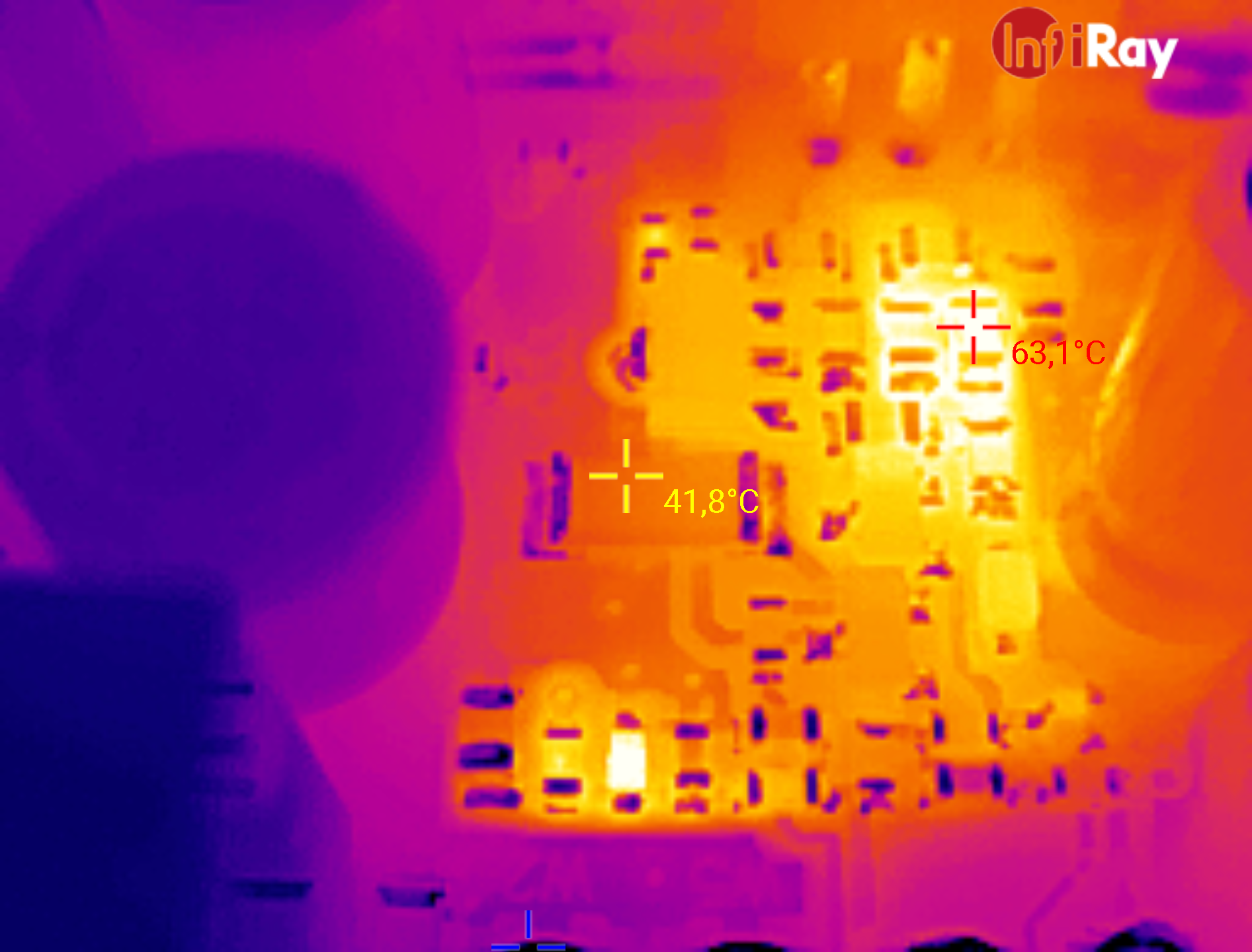

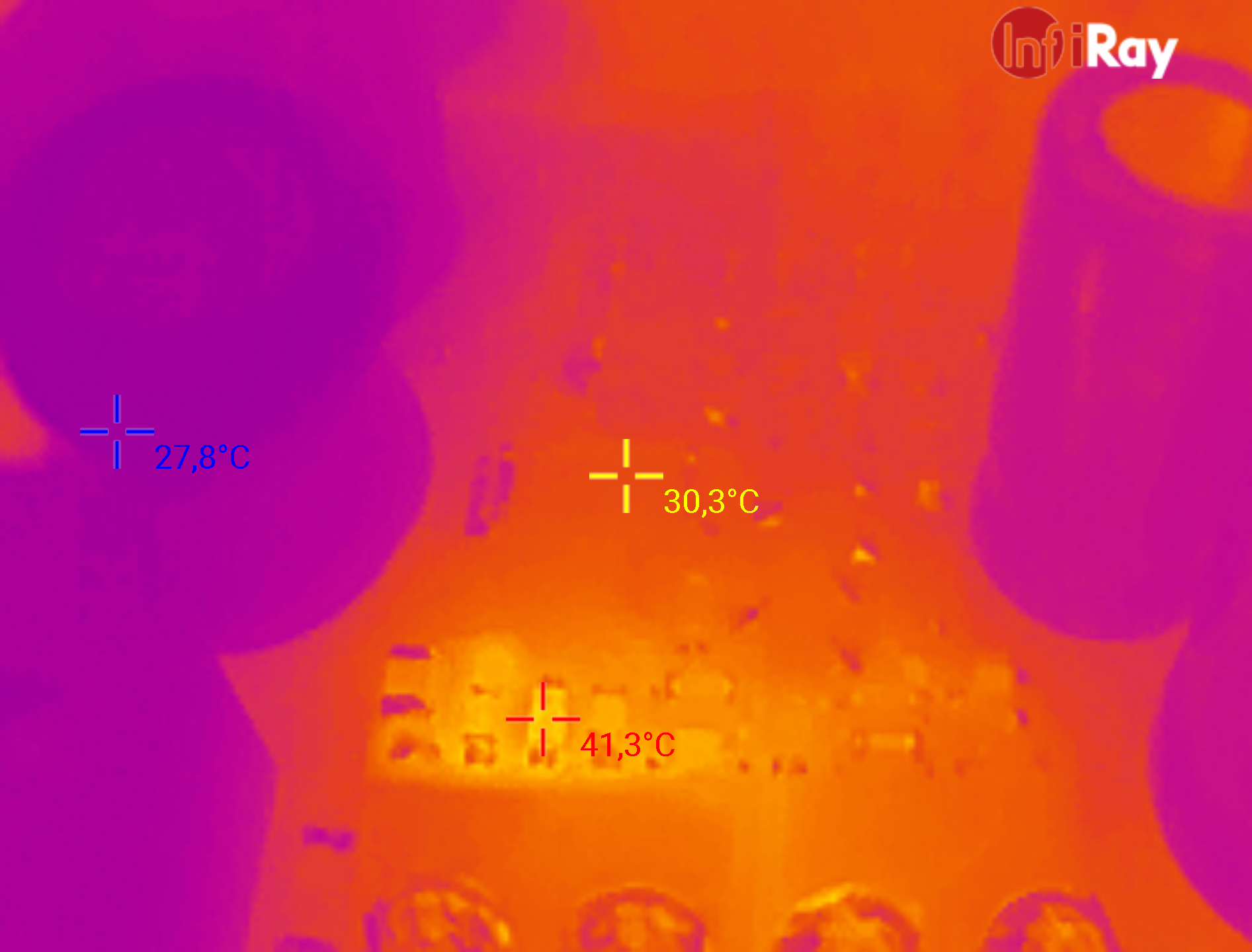

    Dziękuję wszystkim za pomoc. BD650 działa, modulacja wróciła. Dla potomnych - jeśli nie ma modulacji lub jest cicha i słabnie, to sprawdzić Q32 i Q33, czy nie mają zwarcia. Ja na potencjometrze W3 miałem modulację wzmocnioną przez U2, sprawdzając sondą z przedwzmacniaczem i słuchawkami, dalej modulacji już nie było, więc zacząłem szukać w okolicy tranzystora Q32. Poniżej obrazki sprzed naprawy i po. :)
