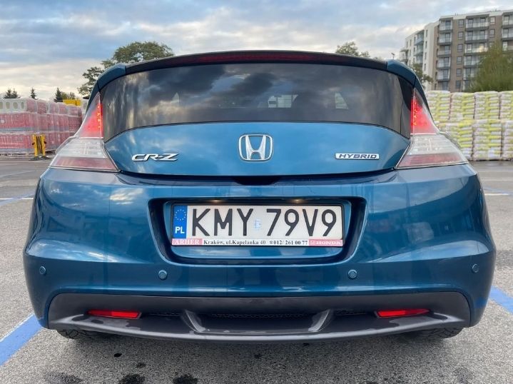

    Hej, autem z usa ( Honda CRZ ) byłem dziś na przeglądzie w OSP jak co roku , od 5 lat. Zawsze było ok. Dziś przywalili się do rozmiaru tablicy rejestracyjnej z tyłu. Otóż z przodu jest oryginalne małe mocowanie na małą i jest mała. Z tyłu jest oryginalne mocowanie na mała i też jest mała. Lecz Pan stwierdził że o ile z przodu może być mała ale z tylu zmieści
    się na ścisk duża i mam wymienic. Wg niego mogę wymienić tylko tylnią. Da się tak? Przecież one mają tylko 4 znaki to jak to na dużej będzie wyglądać?
    Faktycznie jak zdejmę z tylu oryginalną ramkę to zmieszczę na zero dużą bez ramki. Macie jakieś doświadczenia w tym temacie?
    Czy można zamienić małą tablicę rejestracyjną na dużą w Honda CRZ?

    Oto, że fabrycznie jest z tylu ramka oryginalna na małe rejestrację. Dlaczego mam ją wymontowywać i dopasowywać nieoryginalną na styk?

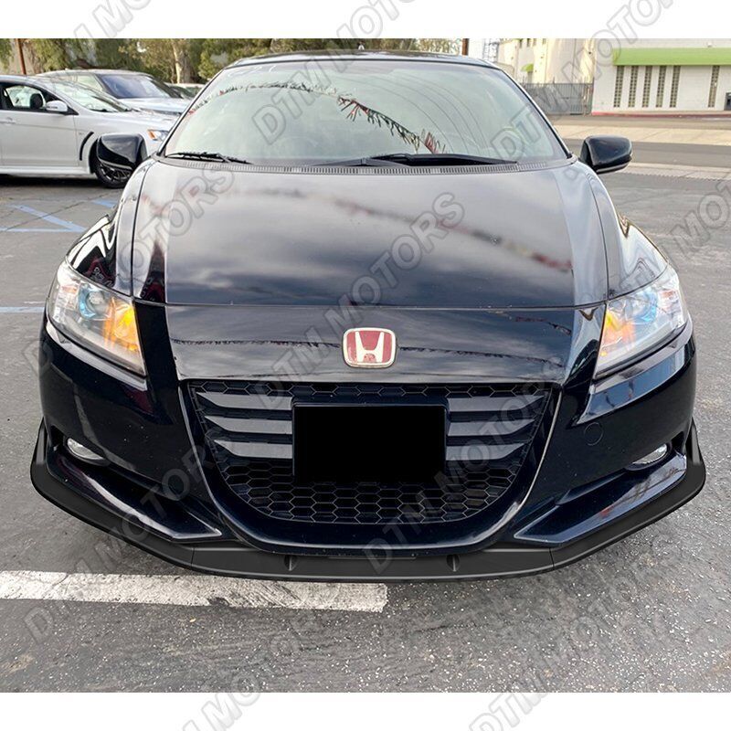

    Poza tym z przodu też.jest ramka w grillu na małą rejestrację. I co- dostanę w wydziale rejestracji urzędu małą na przód i dużą na tył? Bo z przodu to już w ogóle będą akrobacje. Diagnosta zgodzil się co do przodu, ale tył mam zmienić. Da się tak w ogóle?

    Bo taka się mieści i tyle. Przepisy są jednoznaczne - pasuje z tyłu pełnowymiarowa - taka ma być. Taka kombinacja jest podstawą do
    LP.201 Umieszczanie na pojeździe jednorzędowych zmniejszonych tablic rejestracyjnych, jeżeli pojazd nie posiada zmniejszonych wymiarów miejsca konstrukcyjnie przeznaczonego do umieszczania tablicy rejestracyjnej - 300
    oraz negatywnego wyniku badania technicznego
    2. Tylne tablice rejestracyjne.
    2.1. Miejsce przewidziane do umieszczenia tylnej tablicy rejestracyjnej powinno stanowić prostokątną
    powierzchnię o następujących minimalnych wymiarach:
    1) dla pojazdów kategorii M, N i O:
    a) szerokość 520 mm i wysokość 120 mm albo
    b) szerokość 340 mm i wysokość 240 mm
    – dopuszcza się zmniejszone wymiary miejsca konstrukcyjnie przeznaczonego do umieszczenia tablicy
    rejestracyjnej, o ile takie miejsce zostało przewidziane przez producenta pojazdu i umożliwia umieszczenie
    na pojeździe jednorzędowej zmniejszonej tablicy rejestracyjnej;
    Możesz sobie zmierzyć to pole. Jak ma rozmiar równy lub większy niż wyżej podane, no to po temacie. Przepisy określają pole na tablicę, a nie tablicę+ramkę. Równie dobrze możesz zamocować tablicę bezpośrednio do nadwozia, bez ramki.
    Dostałeś za to negatyw do CEPiKu? Jeśli tak, to kończy to dyskusję - nikt Ci nie przyklepie tego, bez "podkładania się". A ryzykuje uprawnieniami i to sporo - jak to będzie wyglądało w systemie - negatyw, potem pozytywne badanie z tymi samymi tablicami, z którymi "usterka nadal występuje"?

    Ale z przodu producent nie przewidział miejsca na dużą tablice tylko na małą. To co- mam zmieniać konstrukcje z przodu bo Panu się nie podoba z tylu??
    Przepisy chyba dotyczą obu miejsc a nie tylko tylu??
    5 lat temu przy pierwszej rejestracji diagnosta powiedział mi wyraźnie: nie masz z przodu miejsca na montaz dużej tablicy. Nie ingeruj. Załóż małe z przodu i z tyłu.
    Dla mnie to też proste i logiczne:
    Obie małe- nie muszę ingerować w konstrukcje.
    Obie duże- muszę ingerować w przednią konstrukcje.
    To jak lepiej??

    Co musisz zrobić? Założyć dużą ramkę na przód (nieważne, że masz z przodu "małą podkładkę" pod tablice, fizycznie normalnie ją zamontujesz razem z ramką) i wystąpić o duże tablice.
