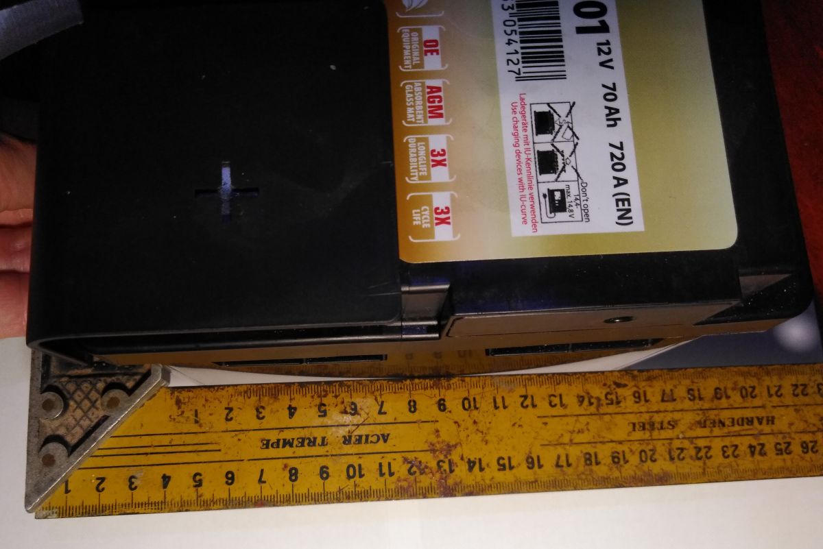

    Czy to normalne, że nowy aq AGM ma wypukłe oba mniejsze boki ? Wybrzuszenia mają po 4 mm. Napięcie jest 12,74 V.

    Jak dla mnie to absolutnie nie jest normalne.

    Idź z tym po prostu na reklamację. Uszkodzenie jest dość znaczące. Myślę że po tak krótkim czasie powinni ci z marszu wymienić na nówkę, ale nim to zrobisz, to odpal auto i zmierz napięcie na klemach. Jak będzie wyżej niż 14,5-15V to znaczy że coś masz grubo nie tak z ładowaniem i zapewne dlatego ci rozsadziło akumulator.

    @rafik54321 to jest nówka aq dopiero co rozpakowany, taki mi przysłali. Nie montowałem go nigdzie, bo najpierw muszę zdecydować czy go zwrócić.

    No to tym bardziej go odsyłaj :P . Akumulator jest ewidentnie uszkodzony. Dziwne że wgl wysłali taki spuchnięty.
    Co to za felerny producent? Bo nie poznaję po naklejce...

    No cóż Akumulator AGM i zarazem VRLA czyli szczelny. Przy obecnych temperaturach pewno tak może się zdarzyć. Właśnie nabyłem całkiem podobny i stwierdzam, że wybrzuszeń nie ma ale wieści niosą iż mogą się przytrafić. Jako nowy nabytek raczej winien zachować własności fabryczne.

    Nie wiem czy to samo robią z akumulatorami samochodowymi, ale przy motocyklowym (też AGM), napełniano akumulator elektrolitem dopiero w sklepie. Sprzedawca przed wydaniem musiał odczekać 30min i dopiero go szczelnie zamknąć.
    Być może komuś się tu grubo pośpieszyło, wlał, od razu zamknął i cześć.
    A dodając temperatury to efekt mamy gotowy.
    Jeśli to faktycznie banner to raczej ten producent nie robi cyrków z gwarancją. Chyba że to jakaś podróbka.
