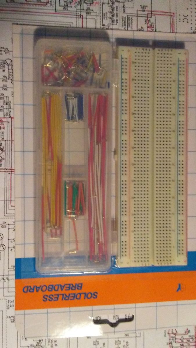

Jakiś czas temu nabyłem taki "zestaw startowy" czyli płytę stykową średniej wielkości (można spotkać dużo większe, mniejsze, łączone ze sobą z wyprowadzonymi zasilaniami na zaciski laboratoryjne itp., itd.) wraz z zestawem kilkudziesięciu drucików łączeniowych w różnych kolorach (dla wygody) i rozmiarach (żeby można było dopasować odpowiadający do wymaganego połączenia na płytce).
Jak widzimy powierzchnia płytki stykowej to plastik z dziurkami o rastrze 1/10 cala - rastrze uznanym przez prawie cały świat za najbardziej popularny dla elektronicznych elementów (wszystkie inne to krotność tego rozmiaru - zarówno w górę: np.2/10 cala - 5.08 mm jak i coraz częściej ułamki tej wielkości - 1/2- cala itp.).
Ponieważ jednak płytki stykowe dedykowane są do układów na elementach przewlekanych, tu mamy ten podstawowy raster, czyli 1/10 cala.

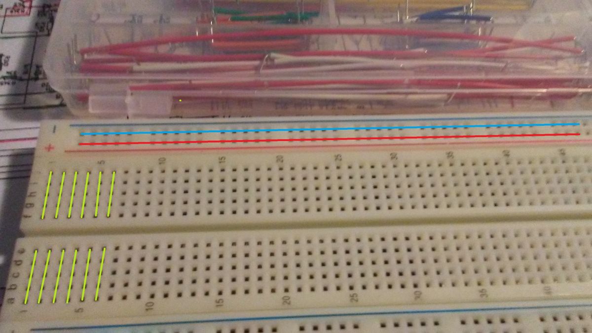

Pod powierzchnią górną płytki schowane są złącza - szyny z blaszki - uszeregowane według stałego systemu jak niżej:
Kolorowe kreski wizualizują system prowadzenia połączeń - skrajne dwa rządki na górze i na dole płytki z zasady przeznacza się do prowadzenia zasilania czerwone oznaczenie dla ścieżki napięcia dodatniego, niebieskie ujemnego. Pozostałe otwory są łączone pionowo z rozdzieleniem na dwie grupy rzędów - i połączone jak na rysunku zaznaczyłem - te służą do wtykania (a właśnie - nic nie trzeba lutować!) elementów do (domyślnie) centralnie umieszczonych układów scalonych. Oczywiście - nikt nie zabroni budowania próbnych układów na tranzystorach - po prostu taki standard połączeń uznano za optymalny do większości zastosowań.

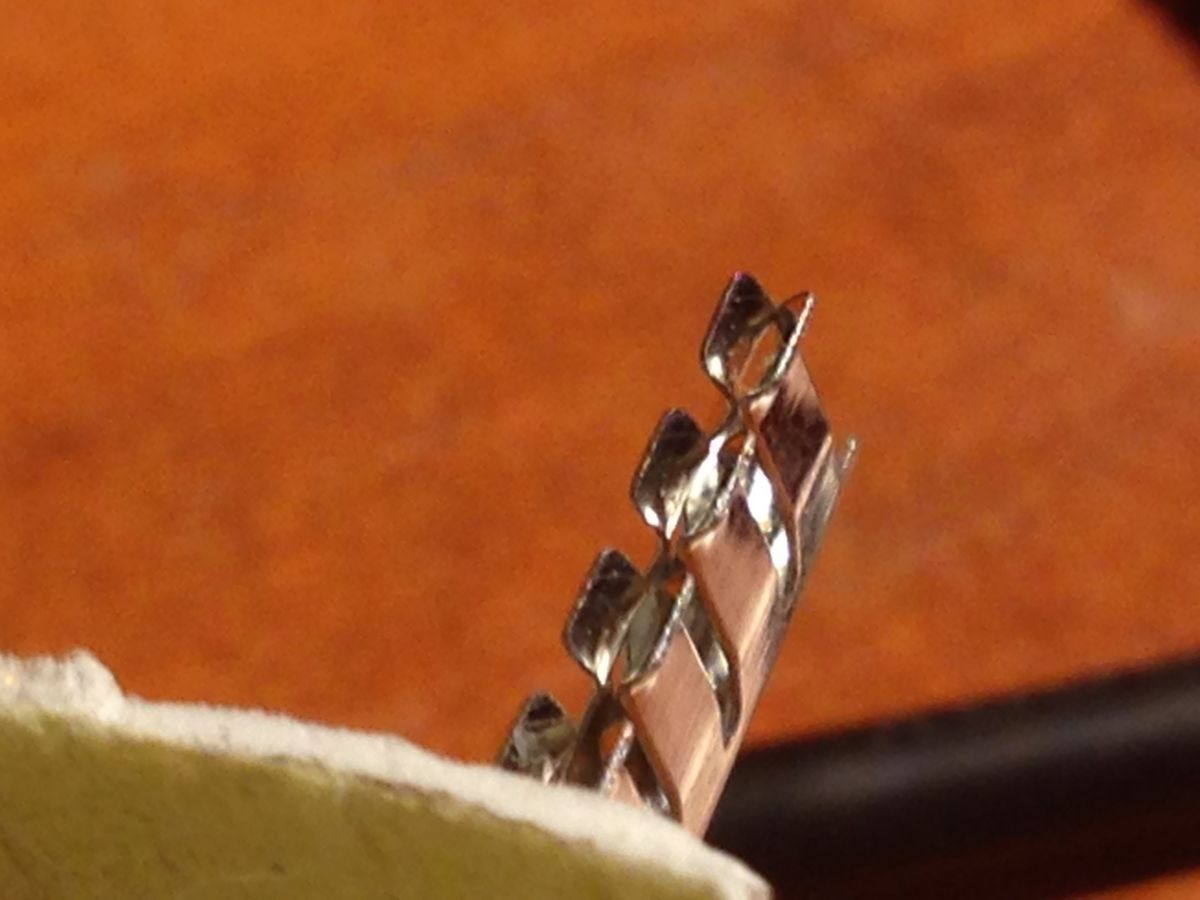

...no właśnie... Poprawne połączenia. Jednym z powodów dla którego ja osobiście nie lubię takich "stykówek" jest to, że elementy są tylko wciskane w złącza. Przy niewielkiej liczbie elementów ma to sens, natomiast ryzyko że coś kontaktować poprawnie nie będzie wzrasta wraz z ilością elementów - stąd moja sugestia, że są to płytki dla początkujących elektroników budujących raczej mało skomplikowane (czyli na niewielkiej ilości elementów) układy. Szczególnie złe doświadczenia mam z rezystorami 0.2 W o nóżkach z cieniutkiego drucika stalowego pocynowanego tylko. Tak cienki drucik wręcz prosi się o kłopoty z połączeniem w tak (nie bójmy się tego słowa) prymitywnych stykach.
Jak widzimy blaszki są wygięte w taki sposób, że nogi elementu które mają zbyt małą średnicę, mają prawo nie być dostatecznie ściśnięte (o ile w ogóle - płytka jest praktycznie dziewicza - po kilkuset próbach styki wyglądają znacznie gorzej), a same blaszki są stalowe, jedynie pokryte galwanicznie cienką warstwą niklu/cyny (?).
Widzimy też że blaszki styków są po prostu wciśnięte w szpary w dolnej części płytki.

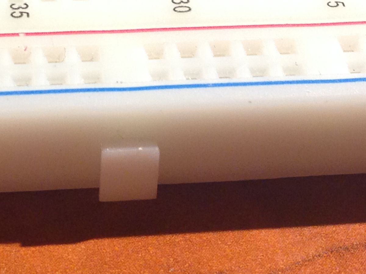

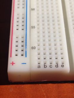

Stykówki można ze sobą łączyć w większe płyty - na bocznych krawędziach znajdują się odpowiednie wypustki i gniazda dla "scentrowania" poszczególnych płytek.
Dla wygody użytkownika rzędy są dodatkowo oznaczane - linie zasilające plusem i minusem, a rzędy wewnętrzne małymi literkami.

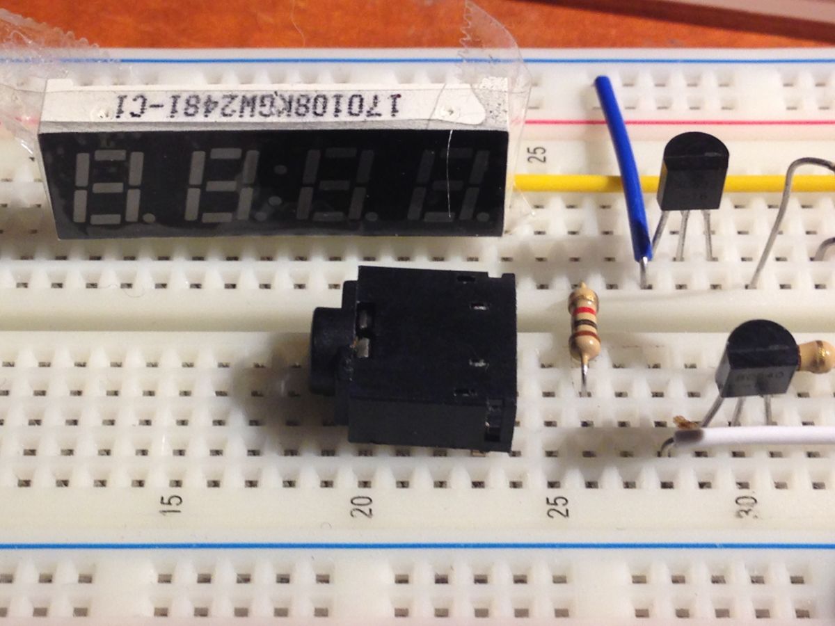

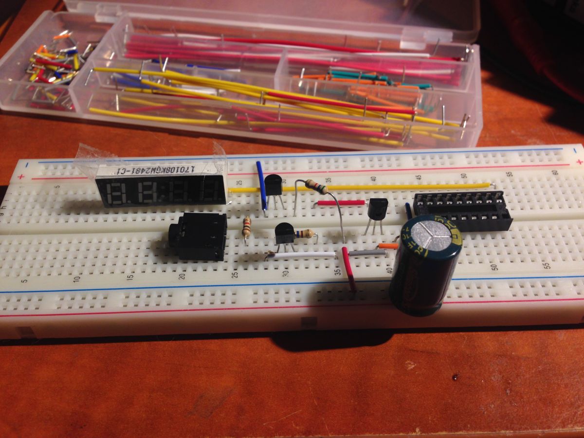

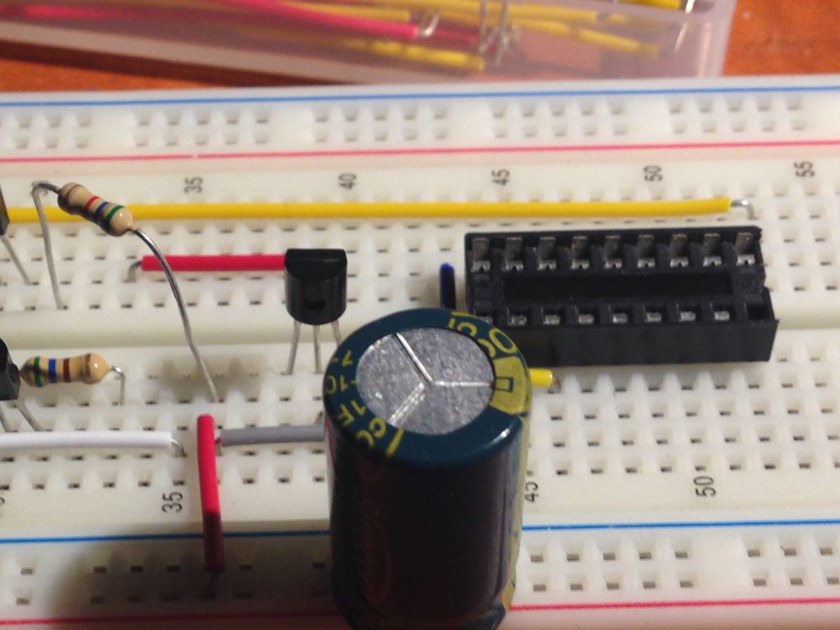

Poniżej przykład (niczego konkretnego nie przedstawiający - chodziło mi wyłącznie o pokazanie możliwości łączeń i najbardziej typowych elementów):
Z kilku próbnych układów zmontowanych na tej płytce potwierdza się to co pisałem o zbyt cienkich nogach elementów (rezystorów), oraz to, że niektóre części mniej typowe co prawda rastrem pasują, jednak ze względu na przystosowanie konektorów/listew stykowych do typowych średnic używanych wyprowadzeń (0,6 do 1mm ) co prawda można wcisnąć ale poprawnie stykać nie muszą.
Przykładowo - gniazdo słuchawkowe na przykładowych fotkach wlazło, ale przy próbie podłączenia mini jacka traciło połączenie (wysuwało się z powodu zbyt ciasnych otworów i krótkich wyprowadzeń gniazda).
Ponadto dołączone druciki krosujące (te w kolorowych koszulkach) co prawda wyglądają ładnie, ale po kilkukrotnym użyciu nadają się do kosza - końcówki wciskane w niewyrobione jeszcze gniazda potrafią się wyginać a po kilkukrotnym użyciu i za każdym razem ich prostowaniu...
Zdecydowanie lepszym (mimo, że wprowadzającym większy chaos połączeń) wyjściem będą jednak specjalnie do tego produkowane cienkie linki zakończone obustronnie męskim goldpinem (cienkie złocone przeważnie wtyki).
