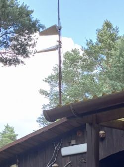

https://hamradioshop.pl/pl/uchwyty-antenowe/5...mm-1-sekcja-o-dlugosci-15m-5903919557601.html - dla 5m wskazane odciągi linkowe i uchwyt dachowy. .......................................Jak masz zdolności manualne, to wystarczy zwykła rurka aluminiowa 30mm, grubościenna. Może być w odcinkach np. 2m (transport). łączy się kawałkami grubszej (na zewnątrz) albo cieńszej (do wewnątrz) rurki. Odciągi obowiązkowe....
Witam jaka długość wyjdzie kabla antenowego bo maszt 5m plus po dachu i w budynku ,a w przypadku anten nadawczo odbiorczych ma to duże znaczenie bo czasami to co zyskasz na antenie straci na kablu i efekt nie będzie żadnego
