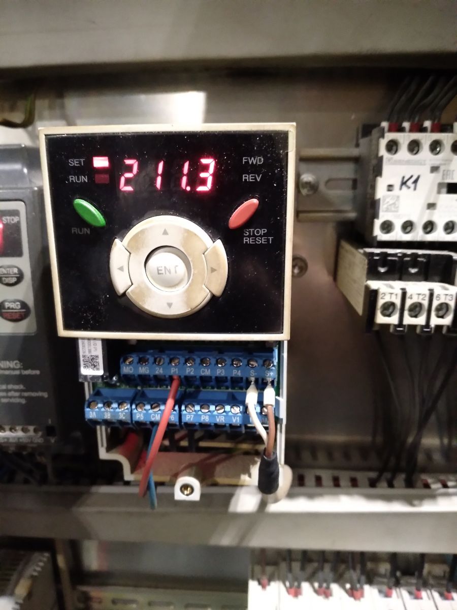

    W falowniku LS SV075iG5A-4 ustawiłem sterowanie 3 przewodowe Start -stop. W obwód stopu wpiąłem szeregowo kontaktor z pływaka ( falownik pracuje z pompa ) aby gdy poziom spadnie wyłączyło pompę. Kontaktor w takim obwodzie nie rozłącza się ( jest cały czas zwarty pomimo ze poziom spadł ), gdy wyłączę zasilanie falownika kontaktor rozłącza się. Jak rozwiązać ten problem?

    @norbikk Przepraszam Kolegę, ale to jakieś androny. Kontaktor ? To po angielsku stycznik, a tutaj ? Jeżeli już zaprogramowałeś sterowanie trójprzewodowe, to w obwód stopu wstaw pływak z zestykami NC szeregowo z NC przyciskiem stopu, a przycisk NO użyj do restartu falownika po zadziałaniu stopu z pływaka albo z przycisku ,,stop".
    Na tym polega sterowanie trójprzewodowe falowników.

    Jeśli falownik nie ma na wejściu sterowania sygnału start to tak się zatrzyma. Ewentualnie niektóre falowniki mają jeszcze sygnał potwierdzenia pracy ale je można zmostkowac. Praktycznie wszystko zależy jak są zaprogramowane wejścia. I wy tym falowniku akurat start stop jest w jednym wejściu Ustawienie sterowania 3-przewodowego w falowniku Ls SV075iG5A-4 z pompą - kwestia kontaktora

    Dokładnie tak zrobiłem, byłem pewny, że to będzie działało, ale okazało się, że na stykach STOP jest takiś potencjał, który zwiera kontaktor (skleja jego styki). Jak się pozbyć tego potencjału? Mogę wstawić w obwód kontaktora mały przekaźnik, ale może jest prostszy sposób?

    Tam nie jest potrzebny żaden kontaktor (stycznik). Sterowanie trójprzewodowe może być użyteczne, gdy jeden pływak ma pompę uruchamiać, a inny, na innym poziomie - zatrzymywać. Nadal nie trzeba żadnych elementów pośredniczących (styczników, przekaźników). W instrukcji będzie obrazek.

    Przejrzałem jeszcze raz okablowanie i był błąd w okablowaniu. Poprawiłem go jak należy i wszystko działa.
