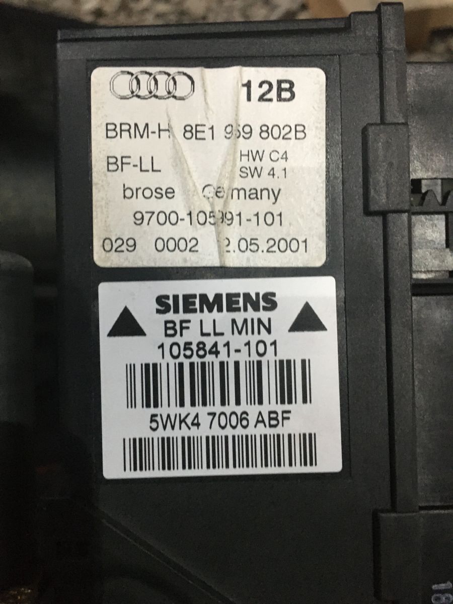

W audi A4 B6 rok 2001 benzyna 1.8 150KM wystąpił problem z szybą pasażera z przodu. Szyba nie odsuwa się natomiast klikając w górę słychać cykanie i jak by buczenie że szyba osiągnęła cel.
1. Automat zdemontowałem przeczyściłem styki oraz sprawdziłem przewody z słupka do drzwi - częste miejsce awarii przy zawiasie ale w tym wypadku ok po tych zabiegach szyba zaczęła działać ale na 2 dni.
2 Zdemontowałem silnik wraz z elektroniką sterującą silnikiem drugi raz wymieniłem dwa kondensatory elektrolityczne poprawiłem luty pinów wtyczek, przekaźników itp. po zamontowaniu działa - przez 1-2 dni
3. Trzeci raz rozebrałem drzwi stuknięcie w ślinik celem sprawdzenia czy to aby nie szczotki silnika się skończyły po stuknięciu czasem pomaga w tym wypadku nic więc odkręciłem silnik bez wypinania wtyczek i nagle zaczął działać sprawdziłem połączenia wchodzące do wtyczek wygląda ok - skręciłem drzwi niby działa ale pewnie na 1 dzień.
Z czym mamy tu problem ? Czy ktoś z kolegów walczył z tym modułem ?
