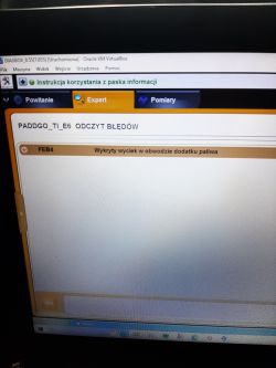

    Dzień dobry mam pytanie odnośnie błędu FEB4 w którym miejscu szukać tej usterki auto Peugeot 2008 1,6 bluehdi 2016r
    url=https://obrazki.elektroda.pl/8880297900_1688817927.jpg]Lokalizacja usterki kodu FEB4 w samochodzie Peugeot 2008 1.6 BlueHDi 2016r.[/url]

    Masz w opisie błędu system dodatku do paliwa tam szukaj.
