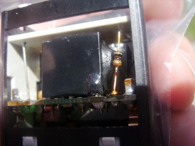

    Na przykład tak?
    VW Passat B5 - pali bezpiecznik od kierunkowskazów
  • #12 20647548
    Aleksander_01
    zasilaczen napisał:
    Na przykład tak?
    To jest skutek, nie przyczyna.
    Nie odpowiedziałeś na post nr 4 @andrzej20001 .
