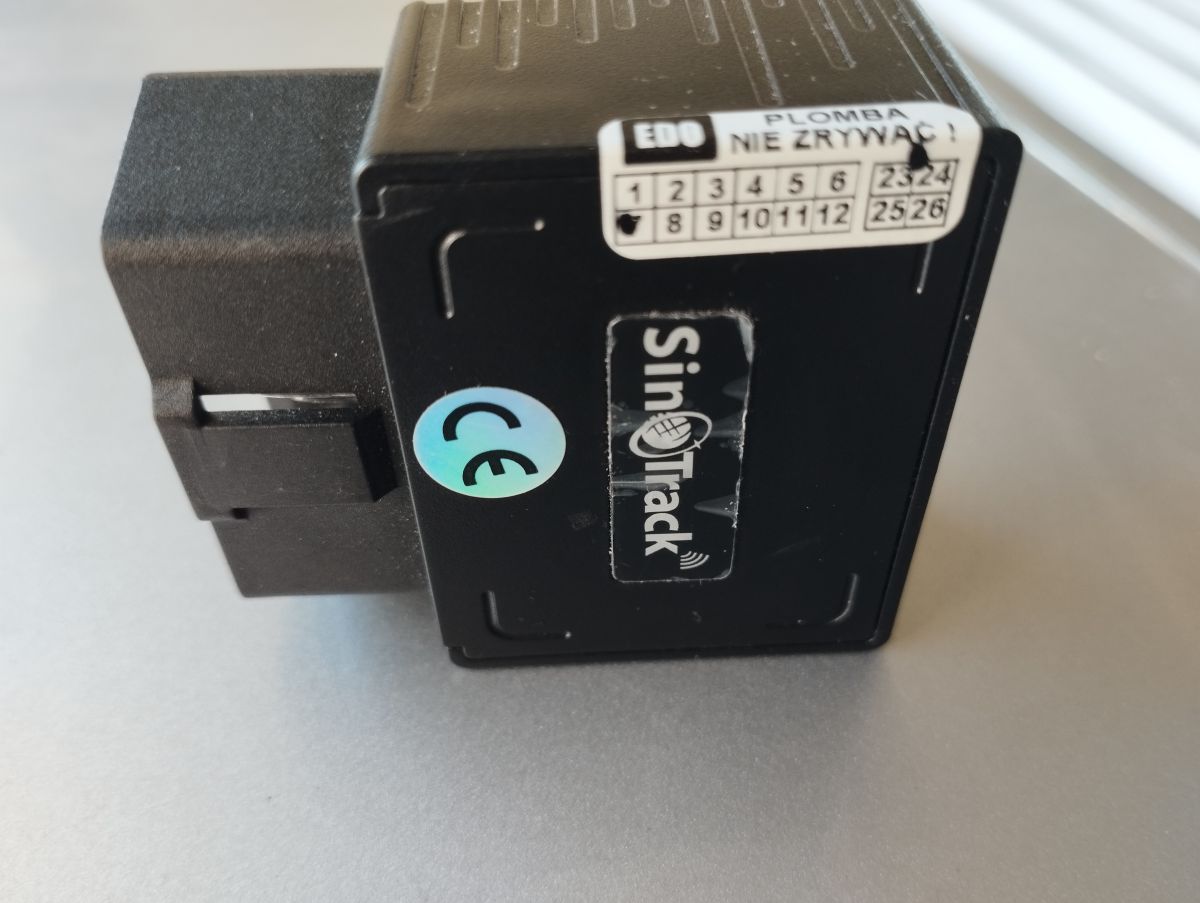

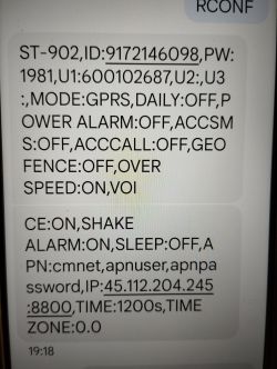

    Witam, pomógłby mi jakiś fachowiec zalogować się do aplikacji Sinotrackpro , kilkakrotnie wpisuje swój ID urządzenia i hasło jednak za każdym razem wyskakuje alarm błąd nazwy użytkownika lub hasło Kontrolki świecą, lokalizacja na SMS działa , aplikacja niestety nie działa, co wpisać w ustawieniach APN ?

    APN ustawiłem na plus.pl też nie działa

    A czy urządzenie jest nowe, czy z drugiej ręki? Pewne urządzenia raz skonfigurowane, przypisane do konta, przed sprzedażą, należy odłączyć, wylogować z posiadanej usługi, by następny użytkownik mógł z skorzystać.
    Poza tym, jesteś pewny, że projekt jest aktywny i nie wymaga wykupienia, zaktywowania usługi? https://www.sinotrack.com/ mi strona się nie ładuje.

    Dzięki za odpowiedź. Urządzenie GPS zakupiłem podobno nowe z allegro z opakowaniem chociaż mam wątpliwości bo naklejka trochę odchodzi , strona Sinotrackpro wchodzi bez problemu lecz po wpisaniu ID jak w opisie i hasła wyskakuje alarm "błąd nazwy użytkownika lub hasło" kupiłem nową kartę plush 12GB internetu , nie działa przy ustawieniu APN ani na plus ani plush, oglądałem filmiki na YouTube i robię dokładnie tak samo i nici z tego

    APN Internet też próbowałem.
    Pisałem do Sinotrack, ale się nie odezwali.
    Pisałem też do sprzedającego, odpisał, że urządzenie jest nowe i prawdopodobnie nie dodali mojego numeru, że dzisiaj będzie działać. Zobaczymy.

    Dzięki bardzo za chęci pomocy , sprzedawca pomógł uruchomić aplikację , wszystko działa. Pozdrawiam
