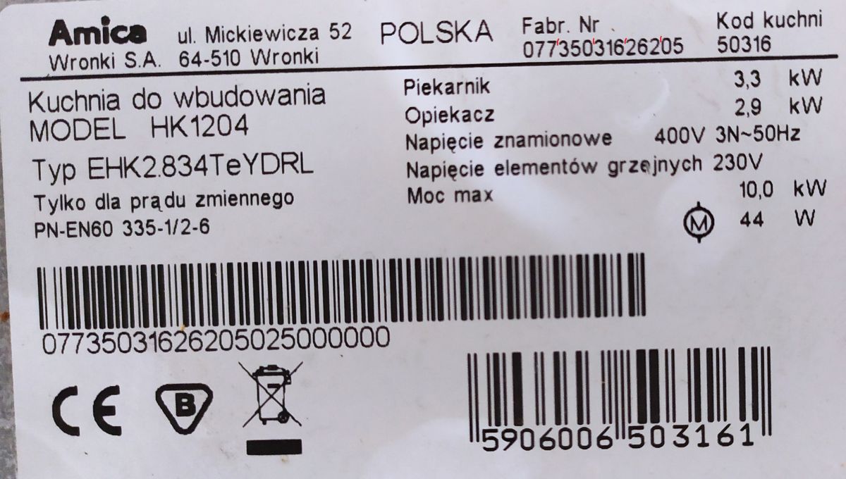

    Amica HK1204
    kuchenka: płytaCeramiczna+piekarnik
    Szukam instrukji i przede wszystkim- schematu
    Amica
    model: HK1204
    typ: EHK2.834TeYDRL
    Fabr. nr
    07735031626205
    co do instrukcji:
    na stronie producenta www.amica.pl/instrukcje wpisując numer fabryczny
    - stronka odpowiada "niepoprawne dane"

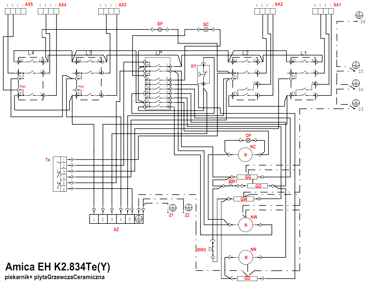

    Dzięki wielkie, Skryn!
    mam pytanie do schematu, o oznaczenia:
    Amica HK1204 kuchenka- schemat i instrukcja obsługi?
    SP - sygnalizacja (neonówka) załączenia płyty grzewczej
    SC - sygnalizacja (neonówka) piekarnika
    OP- oświetlenie piekarnika (żarówka)
    L1..L4 - pokrętła/ sterowanie grzałek/ "palników" płyty grzewczej
    LP - "programator" krzywkowy piekarnika
    RT- termostat (nastawczy) temperatury piekarnika
    Te - timer elektroniczny (z możliwym rozłączaniem "palnika" lub piekarnika?)
    M- silnik (wentylatora)
    NC- ?
    NW- ?
    NR- ?
    GG - grzałka górna
    GW - ?
    GO - grzałka termoObiegu
    GD - grzałka dolna
    BW1, BW2- ?
    NC- ?
    NW- ?
    NR- ?
    GG - grzałka górna
    GW - ?
    GD - grzałka dolna
    BW1, BW2- ?
    Na część oznaczeń sam sobie odpisałeś, niektóre oznaczenia błędnie odczytałeś i tak pokrótce reszta poniżej.
    M - oznaczenie, jako silnik (motor):
    NW - napęd silnika wentylatora termoobiegu
    NC - napęd silnika chłodzącego (włącza się od razu po przekręceniu na jakąkolwiek funkcję)
    NR - napęd silnika rożna (włącza się przy ustawieniu funkcji opiekacza plus pokrętło termoregulatora na zakresie załączenia)
    Grzałki:
    GW - grzałka wentylatora (termoobiegu)
    GO - grzałka opiekacza (grill, grzałka wewnętrzna górna)
    GG - grzałka górna, zewnętrzna
    GD - grzałka dolna
    Bezpieczniki:
    BW1 zabezpieczenie zespołu grzejnika górnego
    BW2 zabezpieczenie całej komory piekarnika przed nadmiernym przegrzaniem.
    Takie dwa okrągłe termostaciki, przyczepione na blaszce gdzieś do komory.
    Czy wszystko jasne?

    Skryn, dziękuję pięknie za Kompleksową pomoc!
