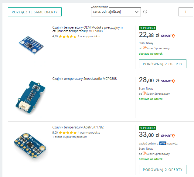

    Gotowy moduł MCP9808 można kupić w wielu sklepach internetowych. W Chinach znalazłem go za około 20 zł z darmową przesyłką:
    MCP9808 moduł czujnika I2C temperatury z alarmem - uruchomienie, protokół komunikacji
    W naszym kraju jest praktycznie za tyle samo, ale oczywiście z szybszą wysyłką:

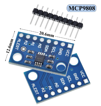

    Moduł jest malutki i ma wszystko co potrzebne wyprowadzone na goldpiny. SDA i SCL to piny od I2C, a Alert to alarm, do przerwania. A0, A1 i A2 pozwala nam wybrać jego adres.

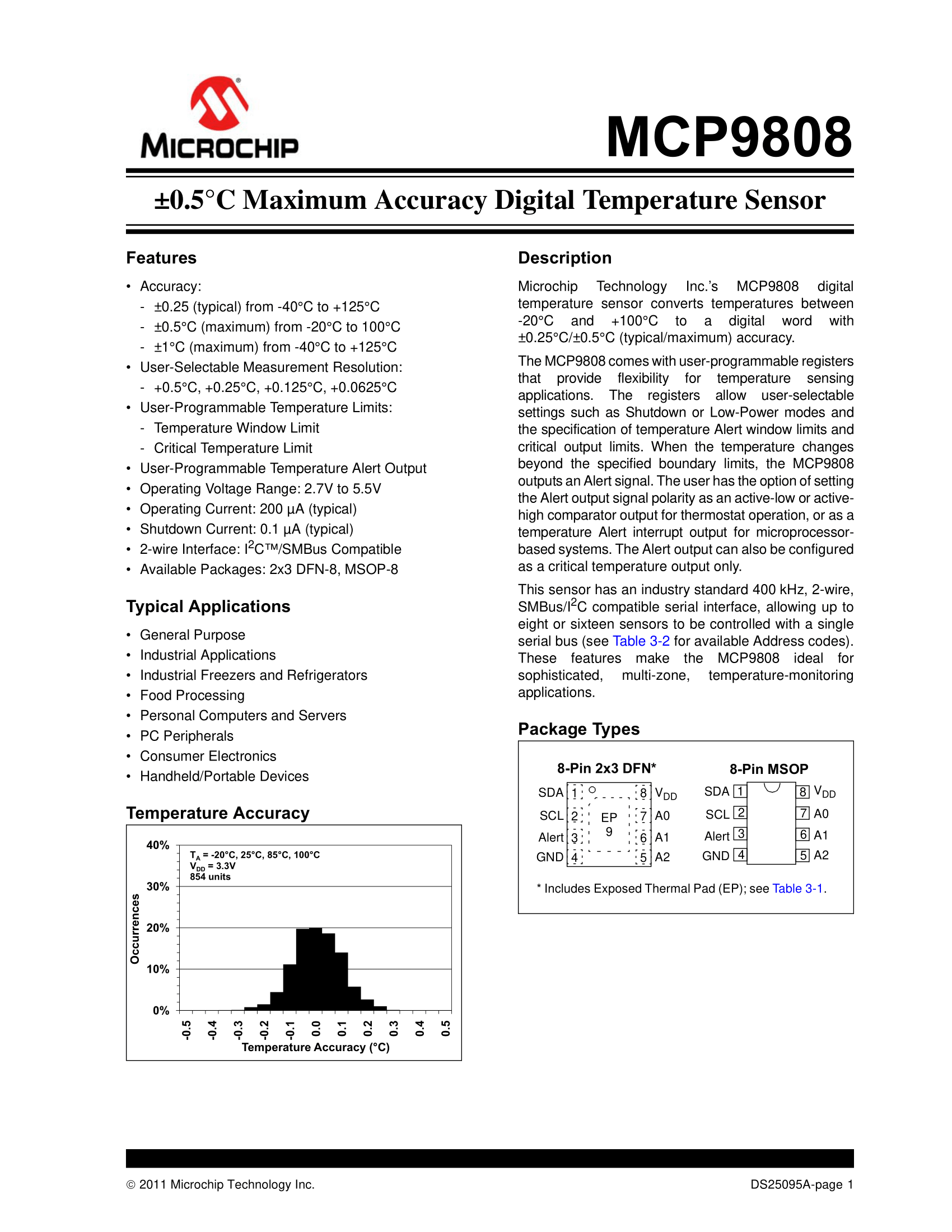

    Co oferuje MCP9808
    Producenci nie zawsze opisują szczegółowo ten moduł, ale to nie problem, w razie czego mamy dostępną w sieci notę katalogową:
    Oprócz podstawowych parametrów dostępnych na pierwszej stronie noty katalogowej warto jest też poznać budowę rejestrów (pamięci) tego układu. To z nich będziemy korzystać przy odczycie temperatury i konfigurowaniu alarmów.

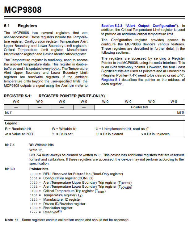

    Rejestry są dwubajtowe, choć adresowane są kolejnymi liczbami, począwszy od 0x01. Mamy tu kolejno:
    - CONFIG - konfiguracyjny, tu możemy ustawić tryb alarmu
    - Tupper - górna granica temperatury dla alarmu z danego zakresu
    - Tlower - dolna granica temperatury dla alarmu z danego zakresu
    - Tcrit - granica temperatury dla alarmu po przekroczeniu danej wartości
    - Ta - bieżąca temperatura zmierzona przez układ (ambient)
    - ManufacturerID - identyfikator producenta
    - ID urządzenia
    - Rozdzielczość
    Do rejestrów można wpisywać wartości, jak i można je z nich odczytywać.

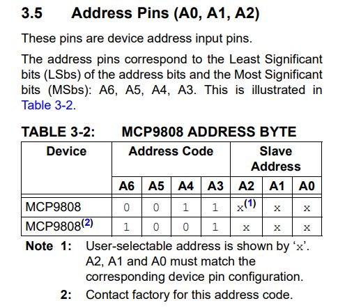

    Wybór adresu MCP9808
    MCP9808 korzysta z protokołu I2C, co oznacza, że możemy podłączyć wiele tego typu urządzeń na jednej magistrali. Adres urządzenia możemy w pewnym zakresie zmieniać, a dokładniej możemy przestawiać trzy z jego bitów. Stan niski na A0 oznacza zgaszony bit A0, a wysoki oznacza zapalony. Poniższy fragment noty katalogowej pokazuje, jak określić właśnie ten adres:
    Co ciekawe, są dwie wersje MCP9808, mają różne adresacje. To może zgubić początkujących. W takich sytuacjach warto polecić skaner I2C, choćby na Arduino. To rozwieje wątpliwości:
    Kod: C / C++
    Zaloguj się, aby zobaczyć kod
    Źródło: https://playground.arduino.cc/Main/I2cScanner/
    Tutaj adres I2C jest 7-bitowy. To dlatego, że jak rozpoczynamy transakcje I2C, to najmłodszy bit nie pochodzi z adresu, tylko stanowi specjalny bit RW, który określa to, czy odczytujemy z urządzenia czy do niego wysyłamy. Z tego powodu, jak implementujemy I2C, to adres urządzenia jest zasadniczo przesunięty o jeden bit a najmłodszym jego bitem jest właśnie te RW.

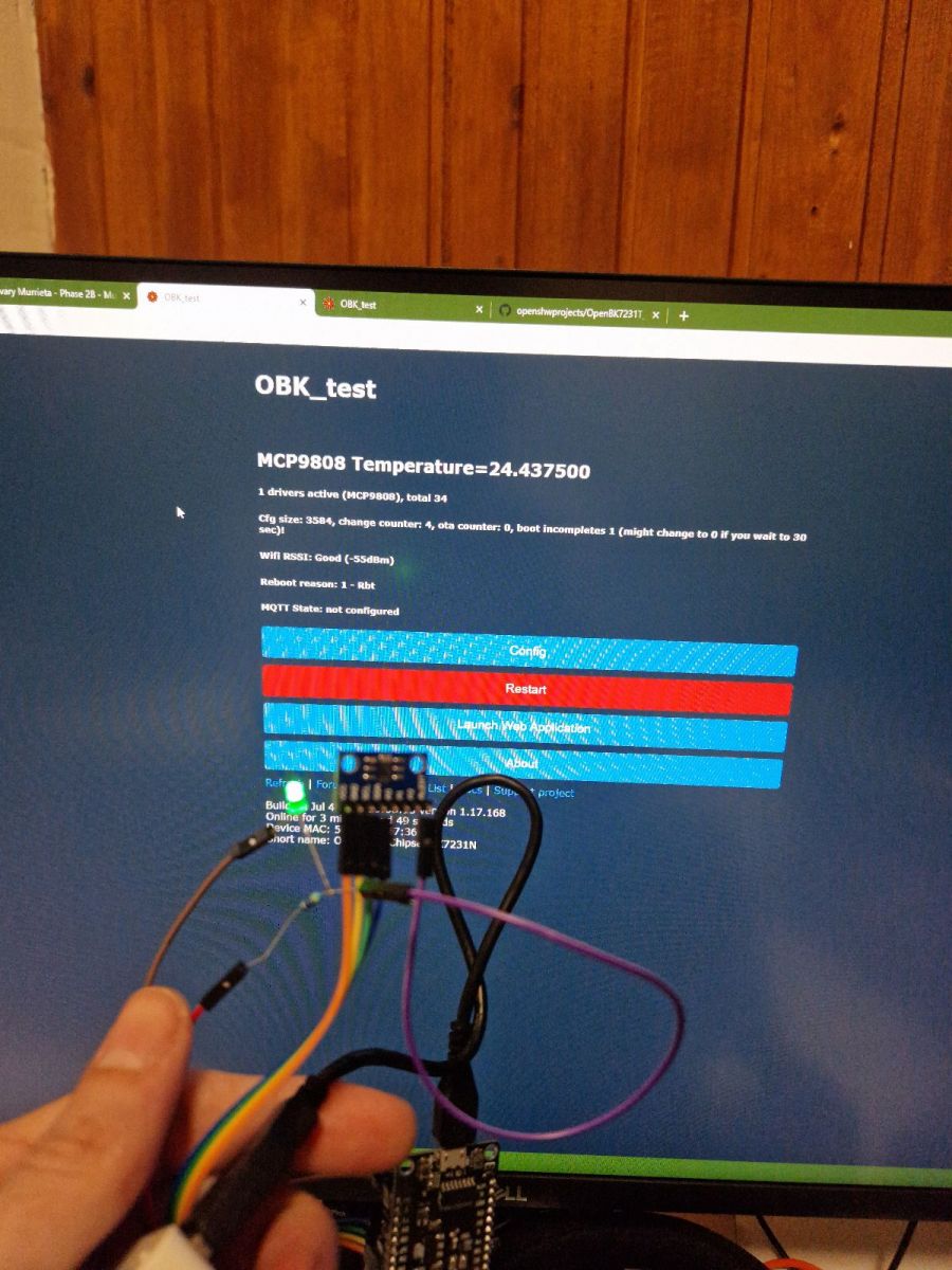

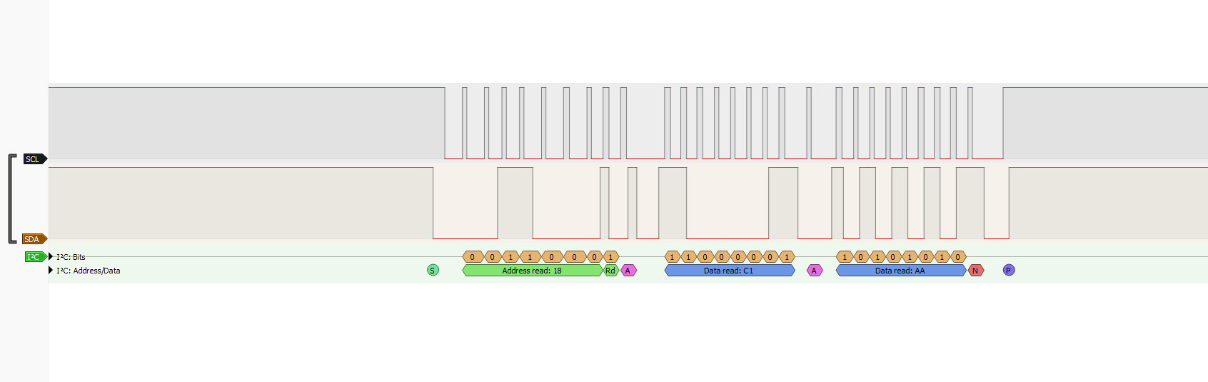

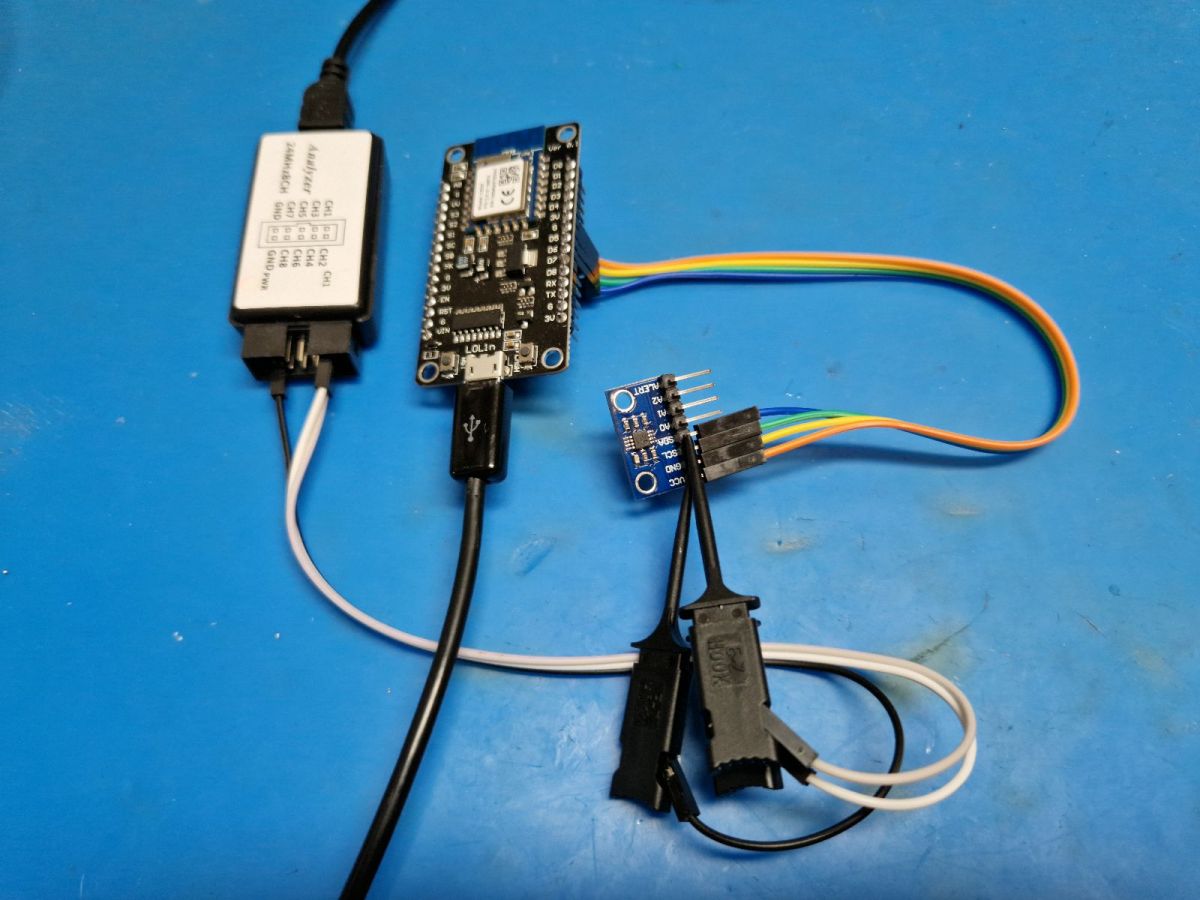

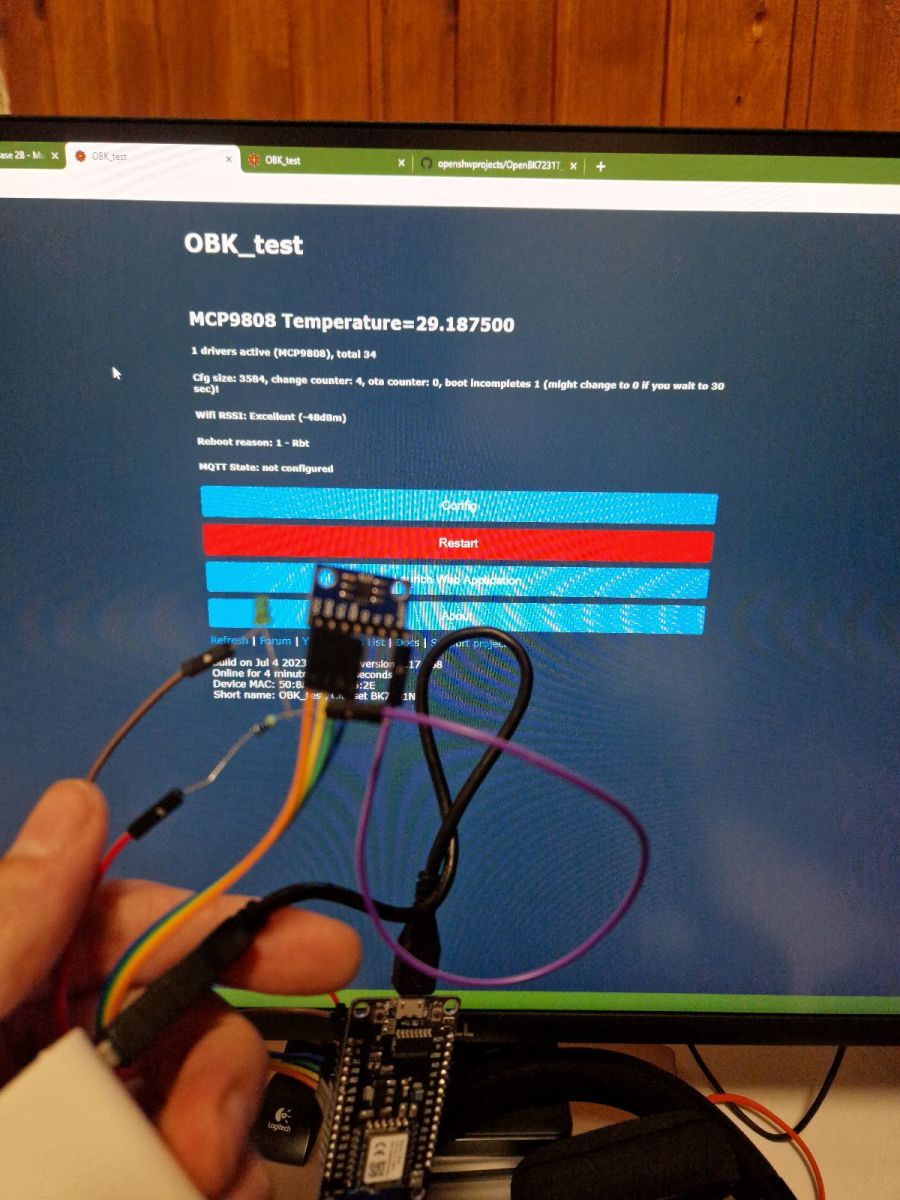

    Powyższy kod przetestowaliśmy wraz z kolegą, użyliśmy do tego naszej płytki z BK7231N i temperatura została poprawnie odczytana. Dodatkowo do układu podłączyliśmy analizator logiczny Sigrok:
    Oto przebieg transakcji I2C, najpierw z bitem W, wysyłamy adres rejestru:
    Potem z bitem R, odczyt temperatury (16 bitów):

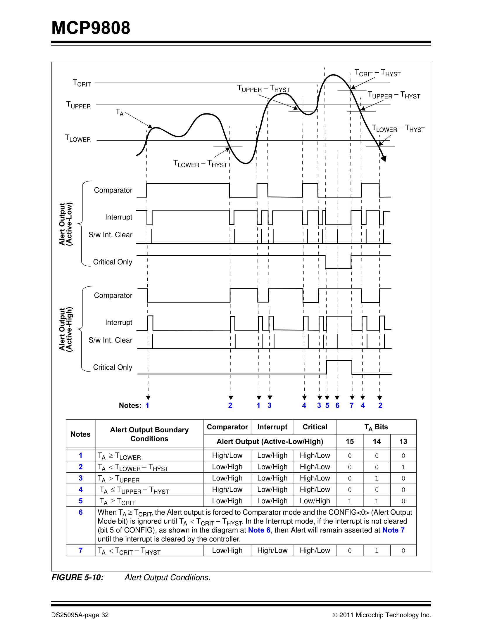

    Powyższy rysunek obrazuje wszystkie dostępne tryby alarmu MCP9808. Dostępny jest zarówno tryb alarmu przy wyjściu poza zakres (Tupper i Tlower), jak i tryb alarmu przy przekroczeniu danej wartości (Tcrit). Dodatkowo widzimy tutaj podział na tryb komparatora (wartość na ALERT odzwierciedla przynależność temperatury do oczekiwanego zakresu) oraz tryb przerwania (wartość na Alert tylko chwilowo się pojawia gdy nastąpi zmiana).
    Dodatkowo rysunek pokazuje działanie histerezy, zaznaczony jest tam offset tworzony przez ustawienie Thyst, on opóźnia ponowne wykrycie zmiany.
    Jeszcze należy doprecyzować, gdzie ustawiamy tryb komparatora bądź przerwania, gdzie ustawiamy poziom na ALERT (wysoki bądź niski w momencie alarmu) i gdzie ustawiamy histerezę:

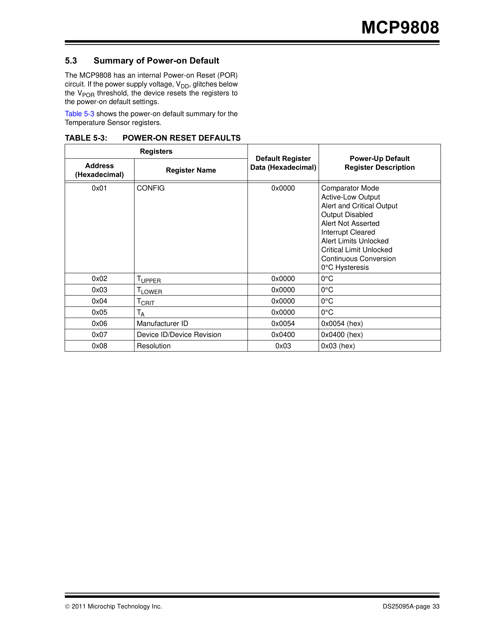

    Trochę mnie to zaskoczyło, ale lektura noty pokazała, że nawet do pracy w zakresie należy ustawić Tcritical, więc też na to dodam funkcję:
    Kod: C / C++

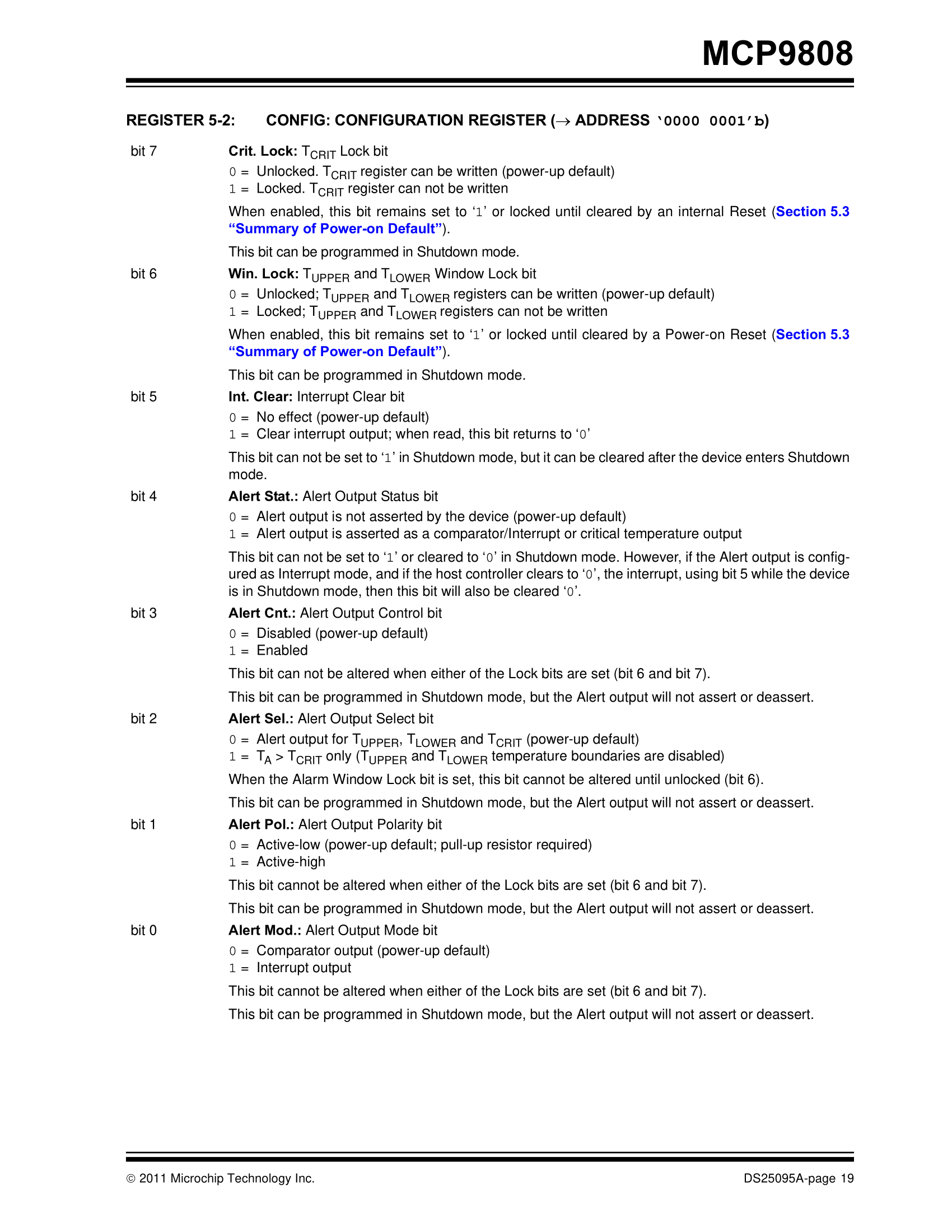

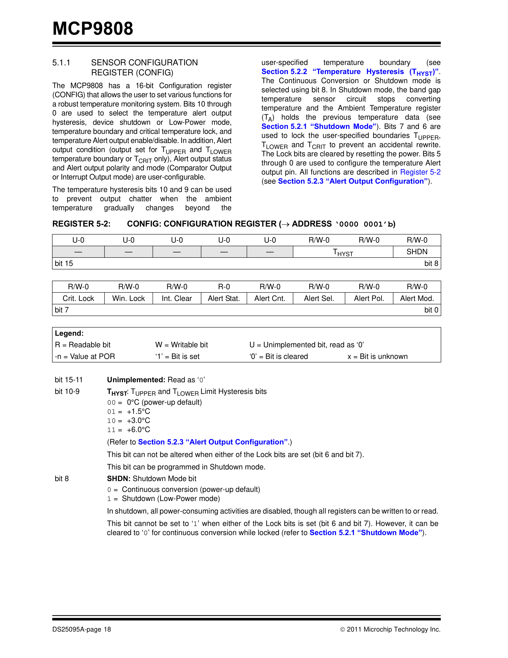

    Teraz dostęp dla rejestru konfiguracyjnego - dla wygody go odczytamy, zmodyfikujemy a potem zapiszemy.
    Kod: C / C++
    I teraz najważniejsze. Trzeba wszystkie wspomniane tutaj ustawienia zebrać w jedno miejsce i wpisać w kod.
    Kod: C / C++
    Operacje bitowe raczej powinniśmy znać na tym etapie, ale wygody wyjaśnię tu poszczególne kroki:

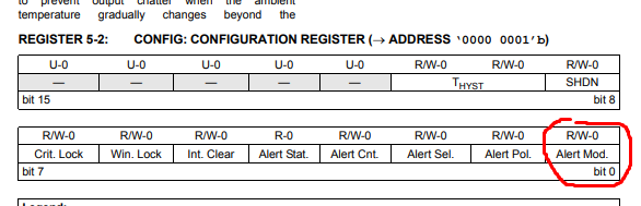

    - cfg &= ~0x0001; - wykonanie AND z negacją zapalonego najmłodszego bitu po prostu w rezultacie zgasi nam ten bit, czyli tu zerujemy Alert Mod (ustawiamy tryb komparatora):

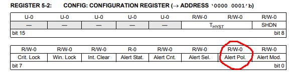

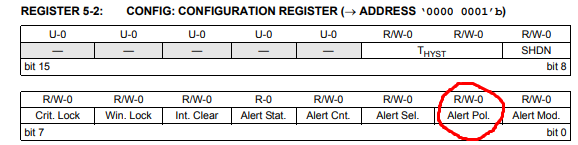

    - cfg &= ~0x0002; - w zależności od oczekiwanych ustawień, zapalamy lub gasimy bit polaryzacji alarmu:
    - cfg &= ~0x0004; - czyścimy kolejny bit, który włącza nam pracę przy użyciu Tupper i Tlower:
    - cfg |= 0x0008; - ostatecznie, poprzez przypisanie rezultatu bitowego z wynikiem OR, ustawiamy na stan wysoki bit odpowiedzialny za włączenie alarmu:

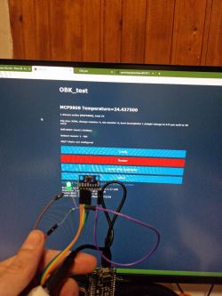

    Teraz jeszcze potrzeba jakiś układ testowy. W sumie starczy dioda LED wraz z rezystorem by zbadać, czy stan na wyjściu jest wysoki czy niski.
    Pora oddać głos mojemu testerowi. Czy tak zaprogramowany MCP9808 zgłasza ALERT po zmianie temperatury poza zakres?
    MCP9808 moduł czujnika I2C temperatury z alarmem - uruchomienie, protokół komunikacji MCP9808 moduł czujnika I2C temperatury z alarmem - uruchomienie, protokół komunikacji
    Działa. Przetestowaliśmy też odwrócenie poziomów alarmów i również ruszyło bez problemów.
